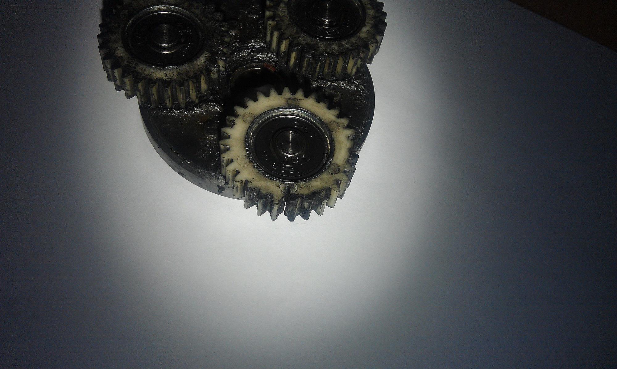

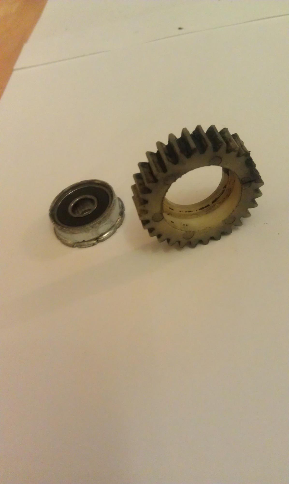

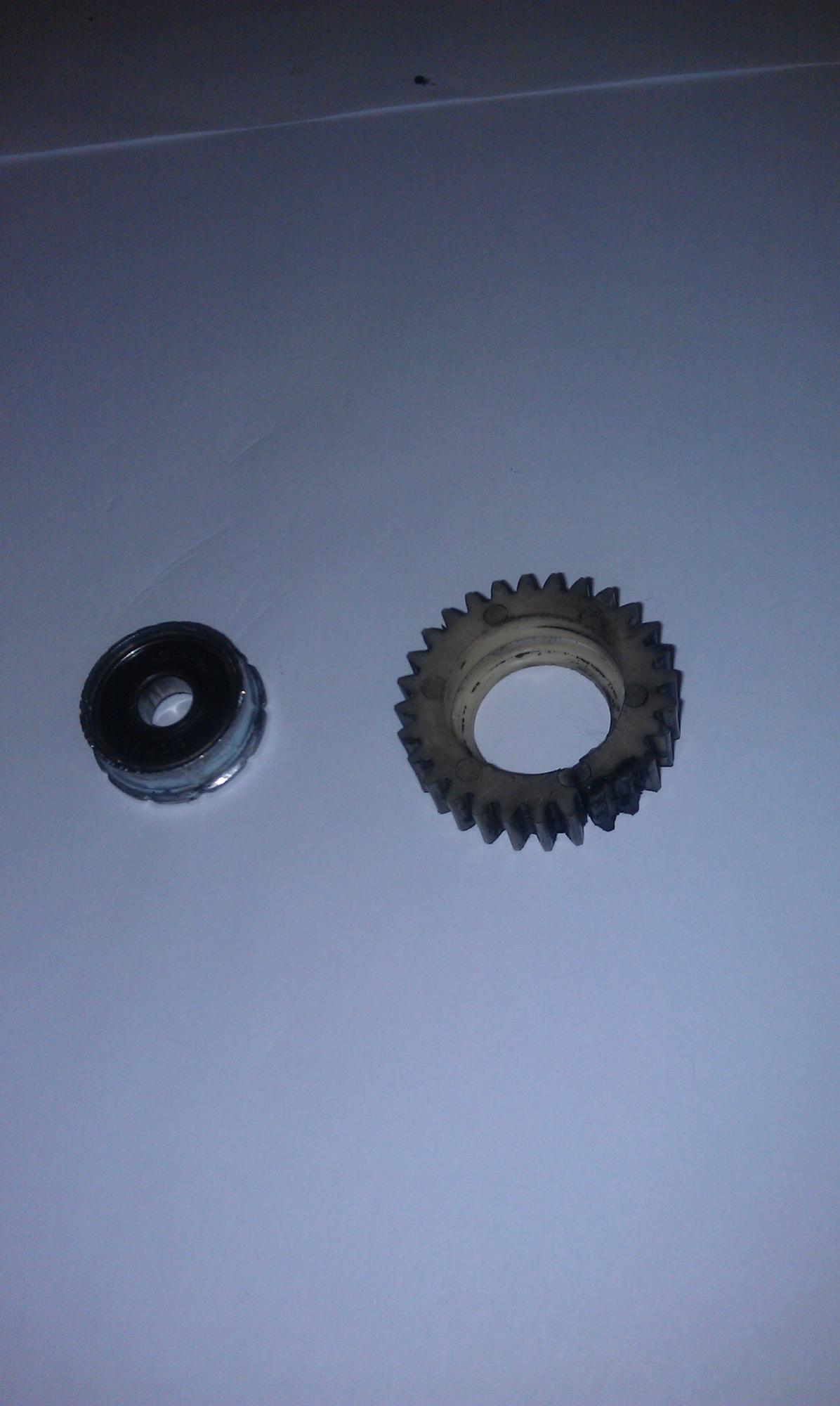

Добрый день, уважаемые форумчане!
Столкнулся с проблемой расколовшейся шестерни.
Электровелосипед - Volteco Intro 500. Мотор редукторный, названия не знаю, маркировка на нём "JKYN36500W". Появился посторонний щёлкающий звук внутри моторколеса. При вскрытии выяснилось, что раскололась и лишилась пары зубов одна из пластиковых шестерней в мотор-колесе. Диаметр шестерни примерно 38мм, 28 зубов. Не разобравшись, в спешке купил обгонную муфту от Bafang 8fun, она, разумеется, не подошла (так как имеет 36 зубьев). Подскажите, где можно найти подходящую шестерню к моему мотору? Или, может быть, кто-нибудь может выточить шестерни? Заранее благодарен!
Добавляю фото:

А в саму Вольтеко (info@voltreco.ru) пробовали обращаться? Может у них запчасти есть?

Да, позвонил, сказали - нет у них.
И сразу тогда такой вопрос - если вытачивать, то из какого материала лучше? И если вытачивать, то как лучше - одну или сразу все три?
