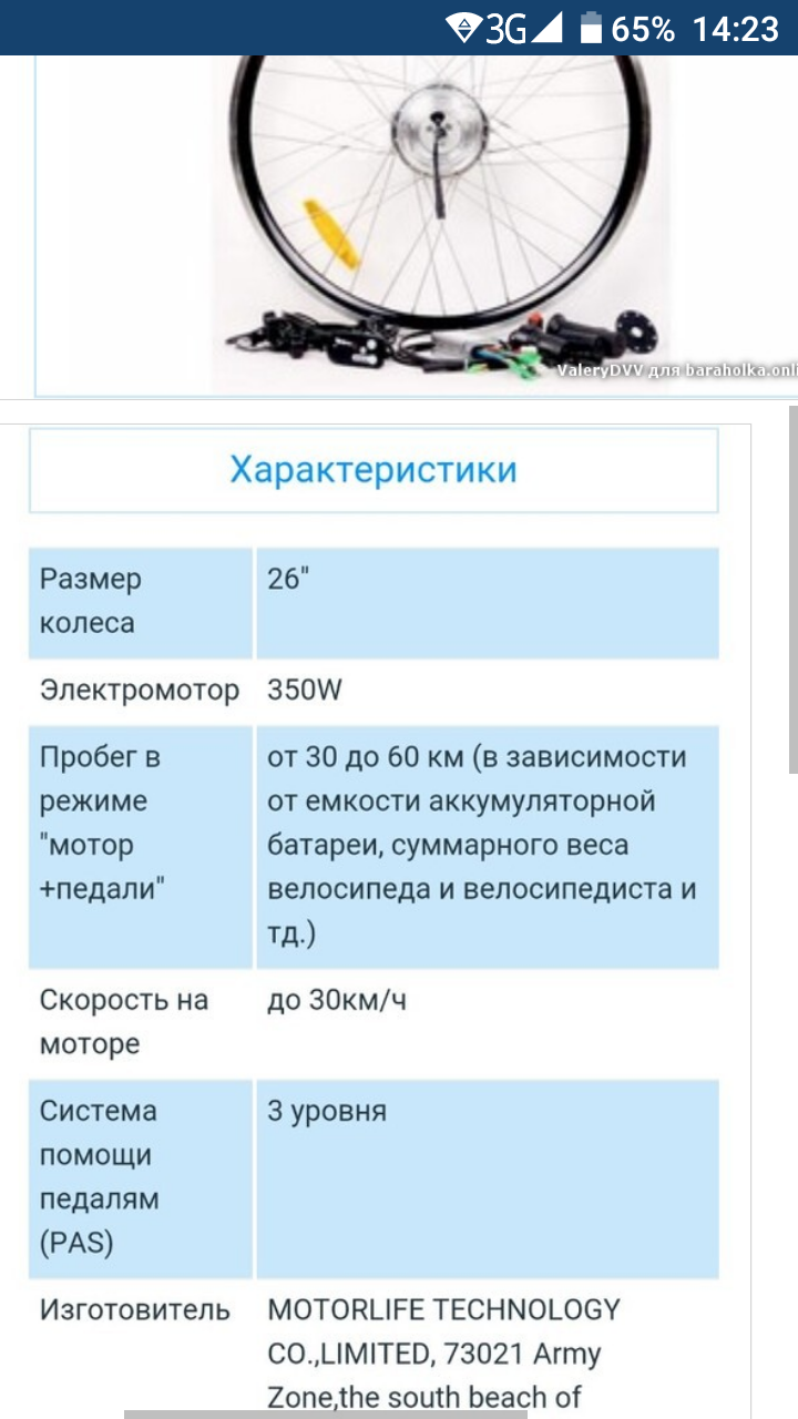

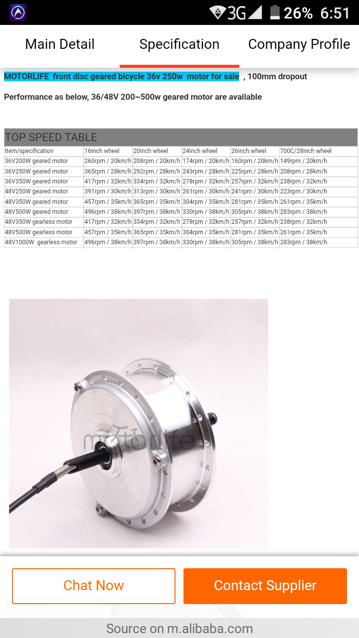

Друзья требуется помощь.Купил набор мотор колесо на 350ватт 36вольт.Едет максимум 27км/ч от 36в.Крепление крышки мотора на три винта под шестигранник.На сайте производителя написано что скорость на 36в 250 ват 28кмч,а на 350ватт 32кмч.Что я купил?Продавец заявляет что на 350ватт.

Я его запитал от 48в едет 35кмч,а на сайте указано от 36в скорость 32кмч и крепление на трех винтах
racer
И еще на сайте указывается что от 48в на 350 ват мотор едет 35кмч.А у меня форсированый едет 35кмч

Получили 35км/ч от 48В. Значит мотор достался "тяговый" - у китайцев такое часто случается.
racer
[user]edw123[/user]В том то и дело что продают его у нас и как на 350ватт,но если смотреть по сайту то мотор на 250ватт.Продавец!у меня спрашивает какая разница между 250 и 350ватт.
levsha173
Разницу между моторами 250 и 350 ватт знают только маркетологи, у них и спрашивать надо.
Теперь про мощность... всё перемешалось... Давайте поопределённее: что хочется получить? Скорость поднять на уже купленом моторе или выбрать какой купить мотор/батарею/контроллер?
