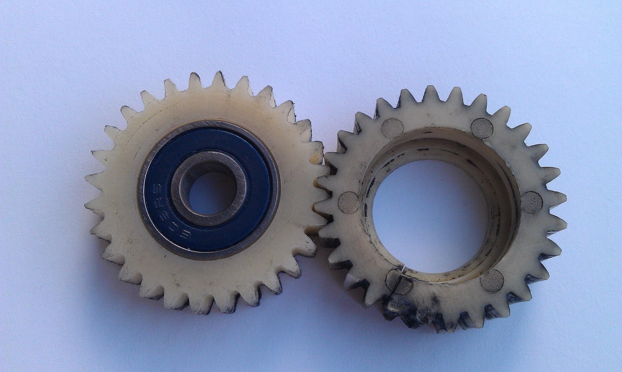

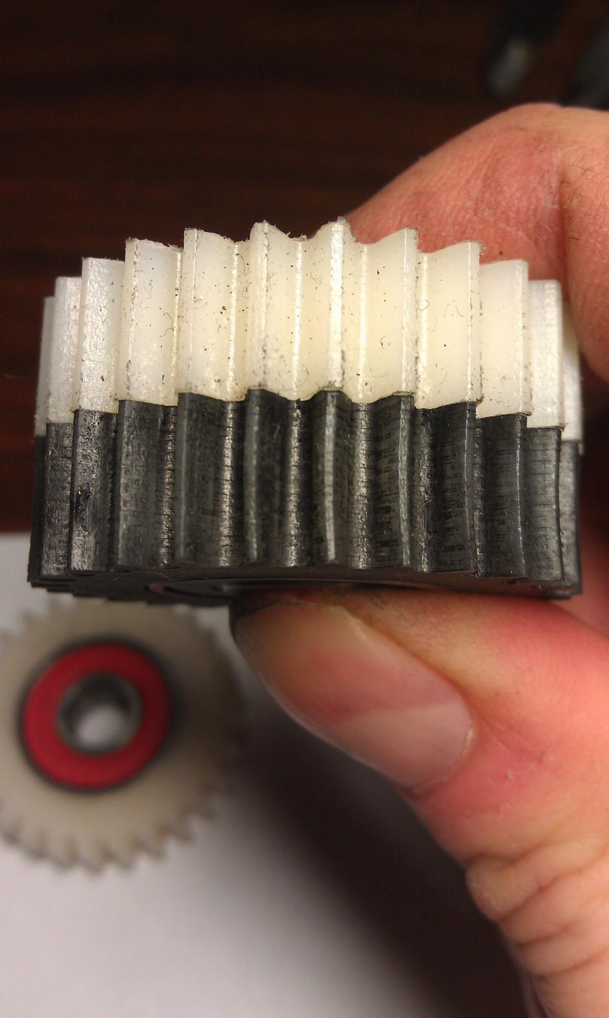

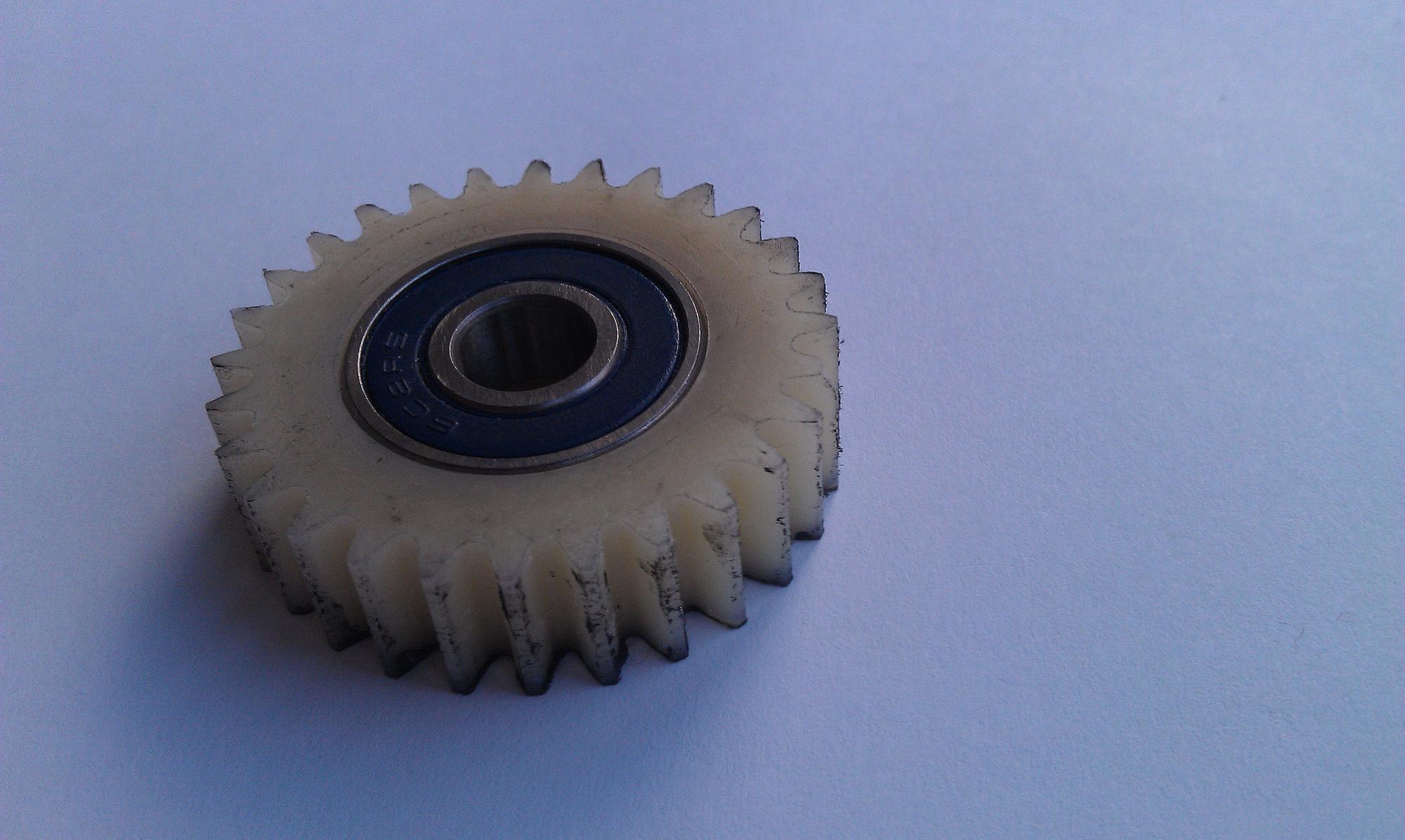

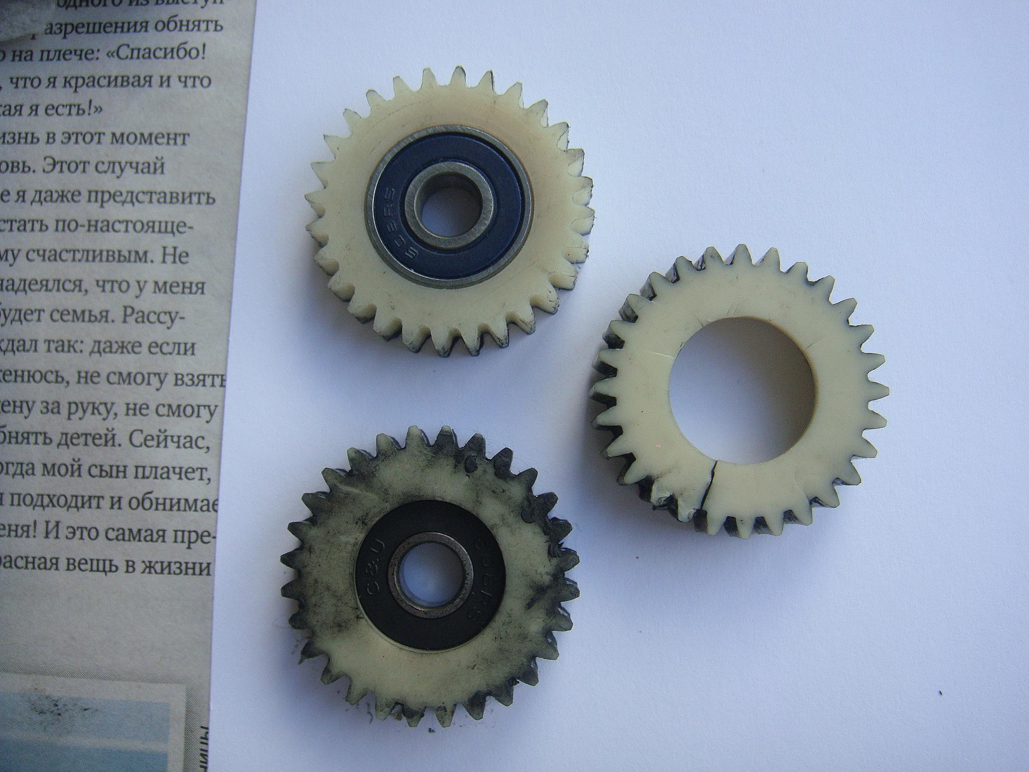

Выточили мне новую шестерню в «Лаборатории пластика».
Делали больше месяца, видимо, из-за того, что небольшие недорогие заказы они делают в последнюю очередь, не торопятся. Повёз колесо и велосипед на сборку к «Веломастерам» в Сокольники, предварительно позвонил накануне, а также в день приезда, объяснил ситуацию – что нужно собрать моторколесо и установить его велосипед, сказали приезжать, однако, когда приехал, сказали, что нужного человека нет и сегодня не будет. Направили в «экобайк». Там моторколесо собрали, но взяли за это сумасшедшие деньги, а за установку уже собранного моторколеса на велосипед хотели взять ещё одну немалую сумму. Однако проверили моторколесо держа его в руках – работает. Забрал колесо и вел, поставил дома сам, попробовал проехаться – пока всё работает нормально.
UPD от 1 ноября 2016. На данный момент пробег после ремонта - 1000 км, нареканий нет. Продолжаю ездить.

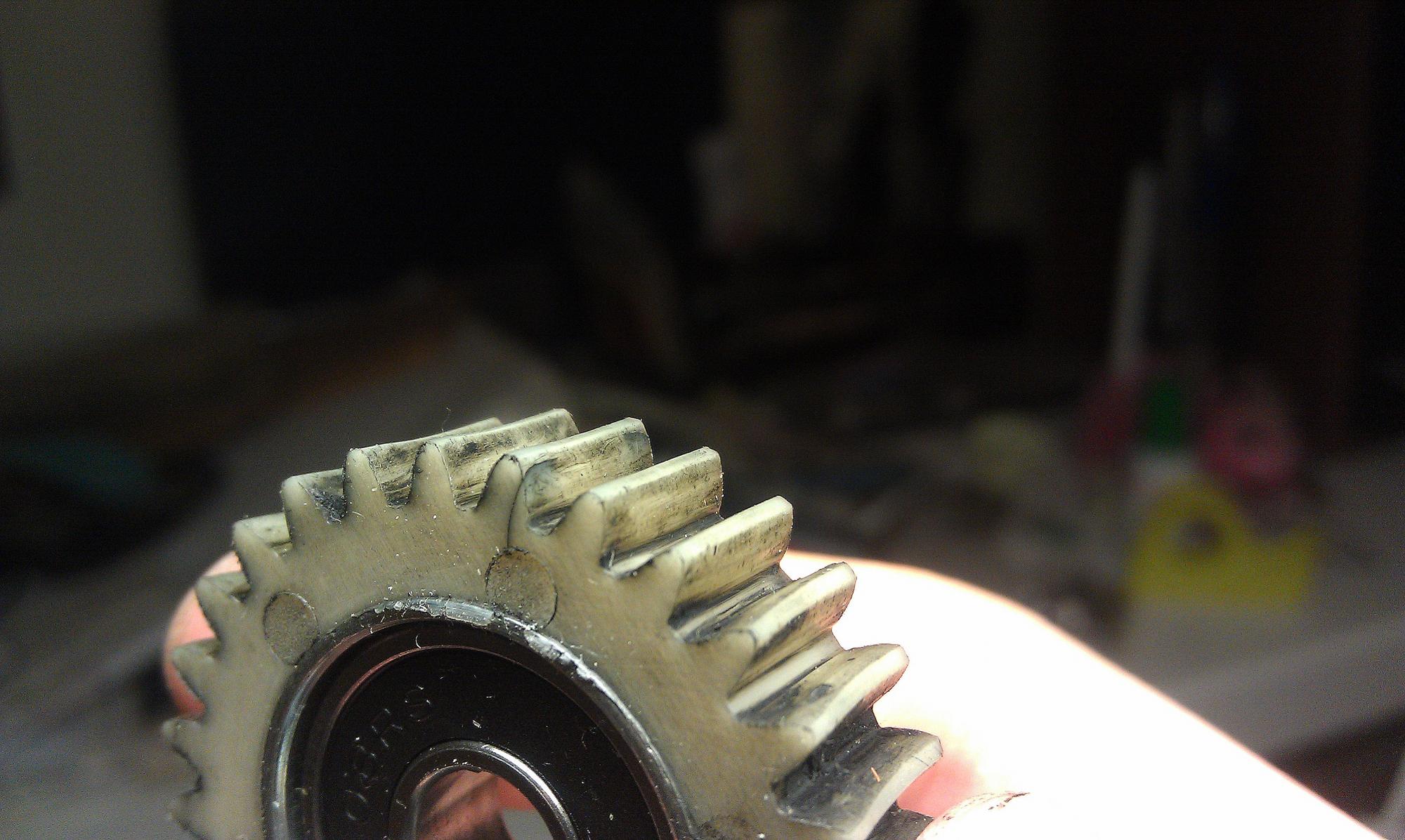

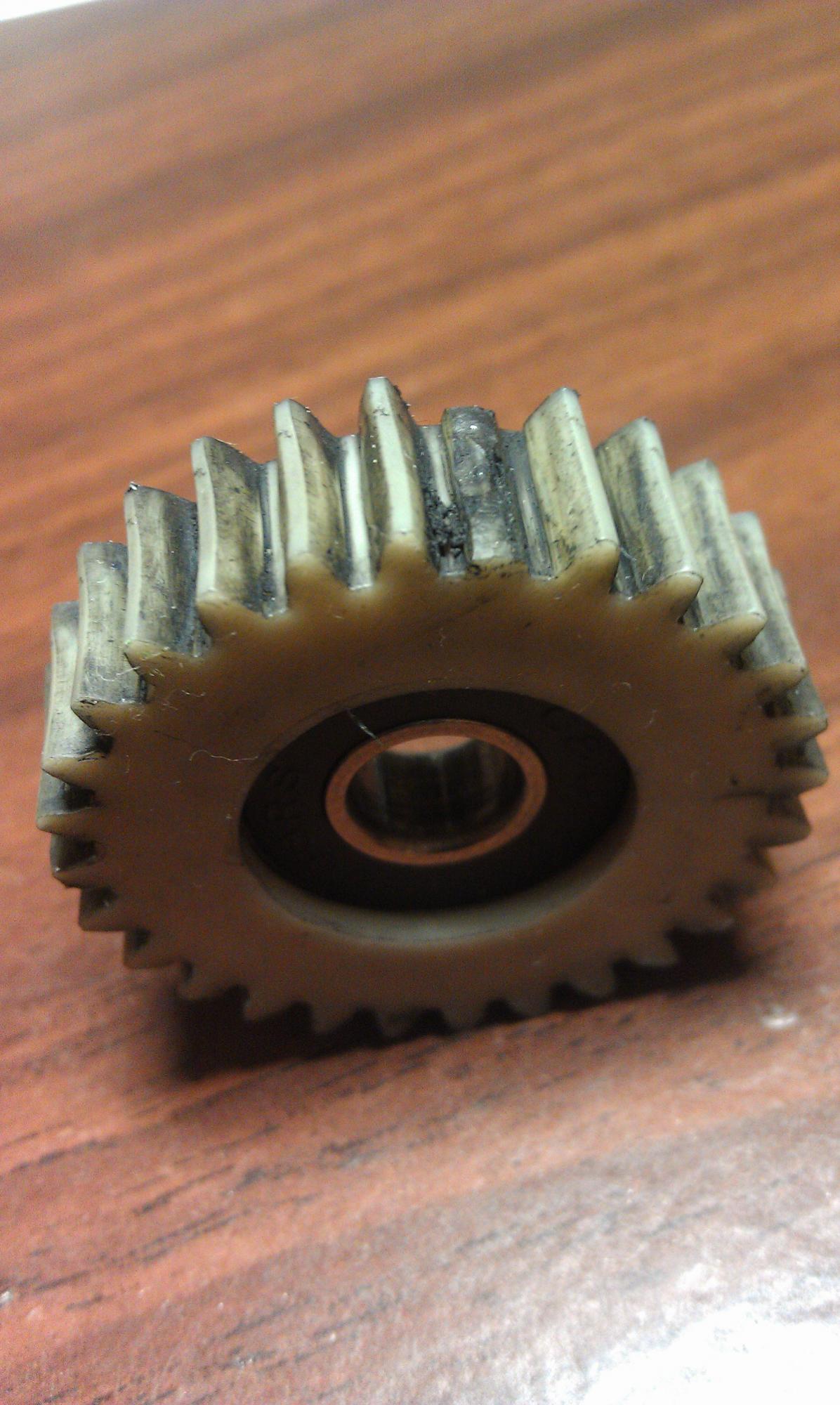

UPD от февраля 2017. В общем, проехал я в таком составе (1 новая + 2 старых) ещё 1500 км, затем у одной из старых отломился зуб и стал гулять внутри редуктора, создавая треск. Хоть езде это не мешало, решил всё же разобрать и заменить. Помимо отломленного, на шестерне ещё один зуб надтреснут, на второй старой - тоже пара зубов надтреснута, на обеих старых значительный износ и изгиб зубов. Та, что недавно менялась - в норме, без трещин, с незначительным износом (на снимке она сфоткана вместе с новой для наглядности).
Заказал из капролона (там же) новые шестерни, на этот раз все три. Выточили всего за 2 дня, так как сохранился шаблон с прошлого раза. Меняли снова в Экобайке в Сокольниках.
UPD от 26.12.2017. Спустя пару недель, в марте, через 500 км пробега в моторе что-то снова стало слегка пощёлкивать. Но не жёстко, на свободный ход не влияло, езде не мешало. Решил ездить, пока совсем плохо не станет. Но хуже не стало, треск не усилился, и слышно его только в сухую погоду. Так что продолжаю ездить. Пробег после ремонта 4000км.
