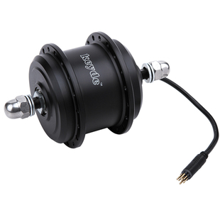

У мну тут спрашивают. : реально ли из мини МК ( редукторного переднего) вытянуть ось и выточить другую (хотят консольное крепление ) и реально ли выточить другую крышку  под более мощный подшипник ?? ну и заодно. какая обычно там редукция и сколько полюсов у мотора ?
Выточить крышку не проблема, токо дорого ,половина мотора цена. Я уже 3 крышку вырезаю для моторов МАС 500Вт , первую из алюминиевого куска ,остальные 2 из стали - дешевле. Да и ось тоже я думаю можно. Но найти хорошего токаря - надо побегать. На заводе просто так к ним не выйдешь ,остаются только ИП всякие фрезерные..

у безродного китайца венец - 93 зуба шестерня - 21 зуб = 4,428571429. ось из двух половинок
Там, где ось из двух половинок, промежуточные шестерни, обычно, двойные. Надо еще учитывать и их соотношение.
А там, где ось цельная (типа МАК ), и саттелиты одинарные - соотношение венца и центральной шестерни. У меня примерно 7,08.
у меня одинарные сателлиты

 :-\ а какже 2 половины осей стыкуются ?  в описаном выше g-m128f  цельная ось ? http://ebike-bmsbattery.com/index.php?url=dispro.php%3Fid%3D57
Цитата: powersupermax от 19 Нояб. 2012 в 12:19
супермелкие, на вид подумаешь, что шимано динамка =)
шестерни 1:16
2кг
контроллер внутри
Да, размер и вес подкупают. Контроллер внутри - скорее нет, т.к. ограничивает максималку.
По дефолту эти моторчики оптимизированы на 20-25 км/ч, которое лично для меня не оч. интересны, поскольку эту скорость несложно держать на педалях долговременно.
А вот перейти в диапазон 35-45 км\ч с такими легкими моторами -  уже проблема.
Надо оч. точно рассчитать rpm под эту скорость, не сильно теряя в разгонной динамике.
Самое простое  - это брать умеренно тяговый мотор и повышать напряжение, корректируя максимальный ток.
Т.е. придется использовать внешний контроллер, по-любому  :pardon:
