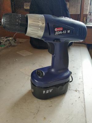

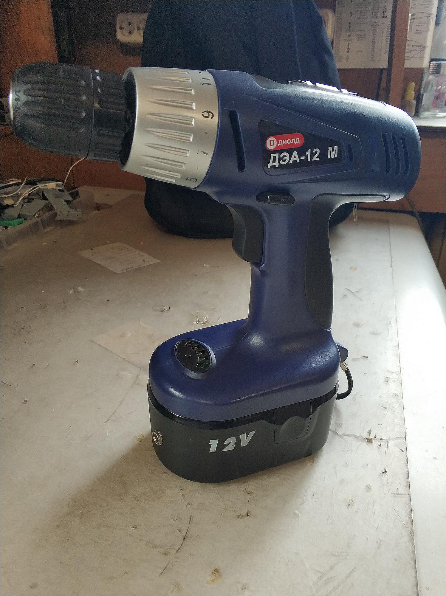

Тоже переделал свой старый шурик:
Ури
Мой вариант модернизации шуруповёрта

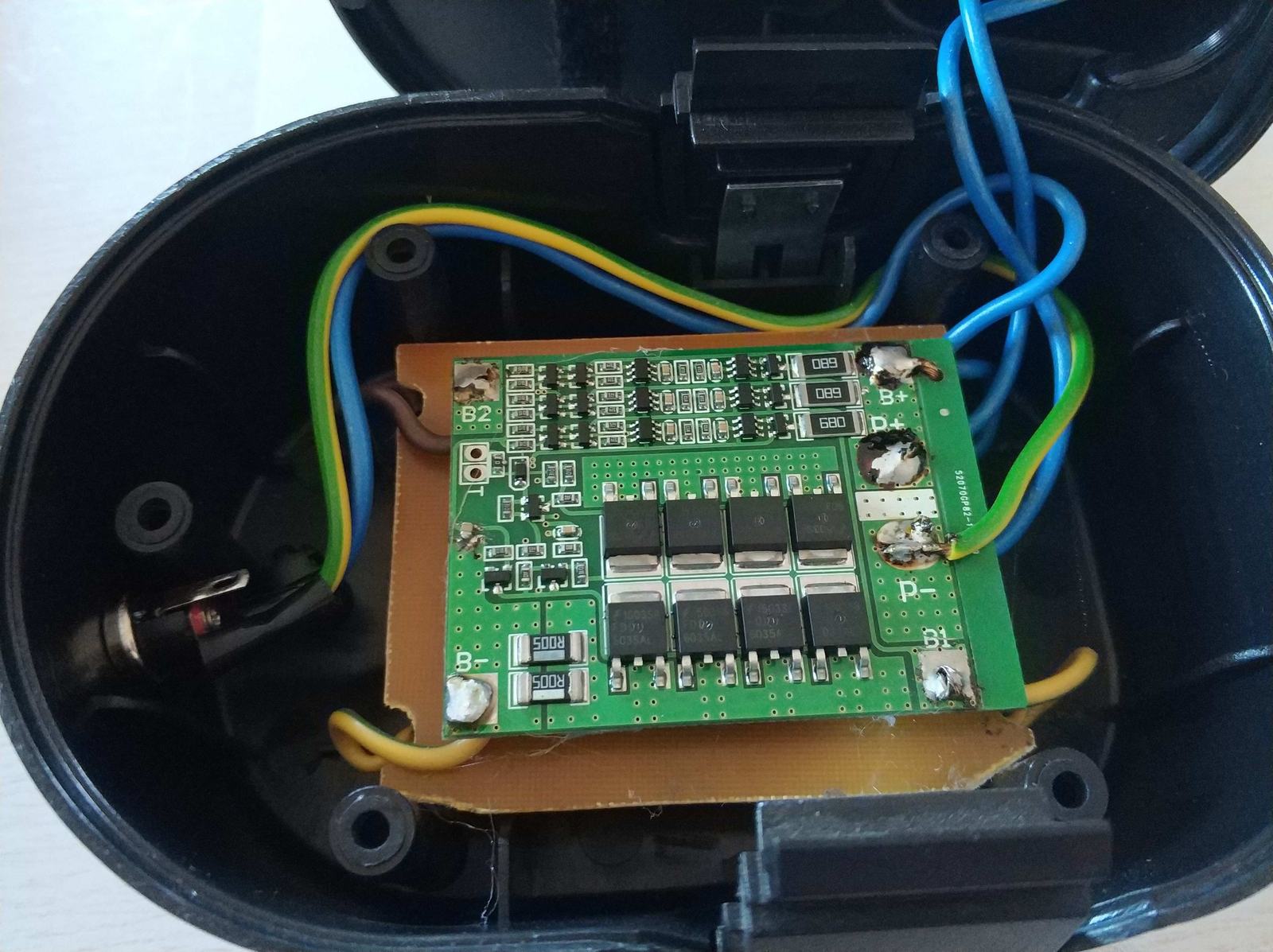

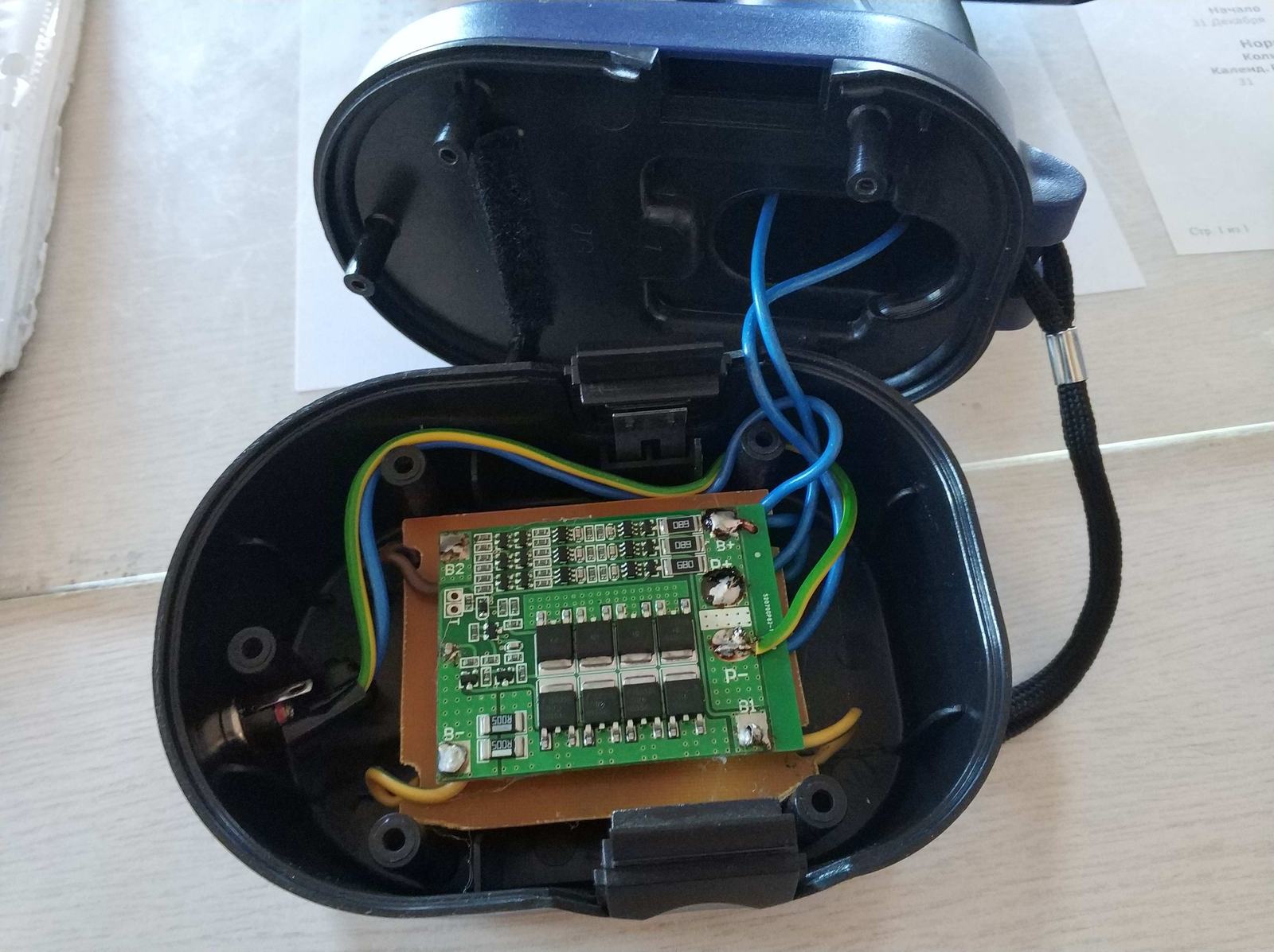

karlson041067
#539
[user]Ури[/user], Вопрос: Собрал батарею на такой же плате для хитачи. Тянет как зверь, но есть косяк: при резком нажатии на курок уходит в защиту, при плавном нажатии работает без вопросов. Батарея Хитачи была на 12 вольт, собрал на 4х 18650-максимальное 16 вольт. Элементы хоть и старые, но проверял, все живые. Резкой просадки на какой нибудь один нет. Как эту проблему победить?
И присоединюсь к вопросу [user]Влад Мак[/user], А что БМС сама не ограничивает заряд 16 вольтовой батареи при питании от 20 вольтово Бд питания ноутбука?
Ведь батарея ноута- 6 элементов 18650,по 2 в параллель, а это 12 вольт.
