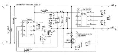

Раз пошла такая пьянка, то и я попробую систематизировать мои сообщения по своей конструкции приставки-моргалки.
В отличие от моргалки Павла Валерьевича https://electrotransport.ru/index.php?topic=30718.0, где можно применять народные детали и самому травить плату, моя требует более современные элементы, планарную пайку и изготовление печатки в заводских условиях. Хотя последнее тоже не проблема, если заказать партию плат скопом.
Зато плата миниатюрная, не требует радиаторов или обдува до токов 10А, софт проца открыт для апгрейта.
Итак, возможности:
1. Заряд АКБ от отдельного ЗУ, желательно со стабилизацией тока до 10А, максимальное холостое напряжение 19В.
2. Разряд АКБ на отдельный нагрузочный резистор с подсчетом времени разряда.
3. Заряд с разрядом в паузах для тренировки.
4. Зарядно-разрядный КТЦ с подсчетом слитой емкости.
5. Программирование режимов и уставок в процессе работы.
6. Питание от АКБ, ток потребления 15 мА.
7. Обновление прошивки через сторонний программатор.
8. Защита от переплюсовки АКБ не предусмотрена.
Приставка содержит:
1. Мозги на микроконтроллере PIC12F683-I/P.
2. Мосфет для заряда.
3. Мосфет для разряда.
4. Светодиоды для индикации режимов и кнопку для программирования на лету.
5. Клеммники 2,5 кв.мм для подключения к ЗУ, к АКБ и к нагрузке.
Программируемые режим и уставки, сохраняемые в EEPROM после отключения от АКБ:
1. Режимы:
1.1. Заряд АКБ. Заряд длится до отсечки 14,3В, но не более времени Тз. Далее отдых-пауза до тех пор, пока скорость падения АКБ не снизится до 4 мВ/сек, но не более времени Тп. Если отсечка достигнута, порог скорости падения АКБ становится равным 10 мВ/сек. После паузы цикл заряда-паузы повторяется бесконечно. Во время заряда горит красный светодиод.
1.2. Заряд-разряд АКБ. Аналогично п.1.1., но в паузе возможен разряд малым током через внешний резистор (если он подключен). Во время заряда горит красный светодиод, во врямя разряда - зеленый.
1.3. Разряд АКБ. Разряд длится 10 сек, далее пауза 10 сек, и т.д. После падения АКБ до 11,5В сразу включается заряд по п.1.1. Часы и минуты разряда подсчитываются и могут быть просмотрены позже до отключения АКБ. Во время разряда горит зеленый светодиод.
2. Уставки:
2.1. Заряд с паузами непрерывным током без модуляции.
2.2. То же, но с модуляцией 35 Гц до достижения отсечки. После первого достижения отсечки заряд толькко непрерывным током.
2.3. Заряд с паузами и с модуляцией 35 Гц постоянно.
3.1. Время Тз равно 10 сек.
3.2. Время Тз равно 20 сек.
3.3. Время Тз равно 30 сек.
4.1. Время Тп равно 10 сек.
4.2. Время Тп равно 20 сек.
4.3. Время Тп равно 30 сек.
Архив включает:
1. Перечень деталей (спецификация), .xls
2. Монтажные схемы обеих сторон платы, .pdf
3. Проект платы в формате PCAD 2000-2006, .pcb
4. Прошивка для проца PIC12F683, .hex

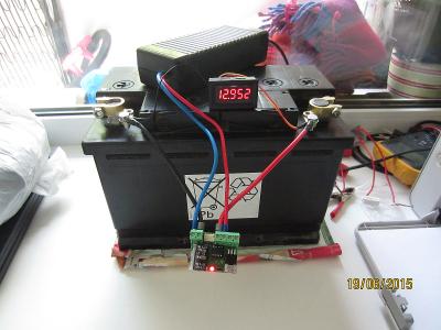

Привожу здесь все осциллограммы приставки, ибо они были разбросаны с весны в теме моргалок.
Графики тока на врезанном шунте 25 мОм, 35 Гц модуляция заряда, ток 7,5А. Уколы током достигают 90А:
График тока без шунта, т.е. сигнал снимался прямо с провода длиной 15 см 2,5 кв.см, его R около 0,8 мОм. Теперь удары током до 1000А:
Графики напряжения на АКБ в добивке, осцилл с открытым входом, модуляция 35 Гц. К сожалению, максимальный сдвиг вертикальной позиции не позволил увидеть всю картину выбросов:
То же самое, но без модуляции. Интересно, что без модуляции период импульсов добивки снижается при прочих равных. Т.е. АКБ падает быстрее:
Теперь осцилл с закрытым входом, что позволило увидеть всплески напряжения до 2-3В:

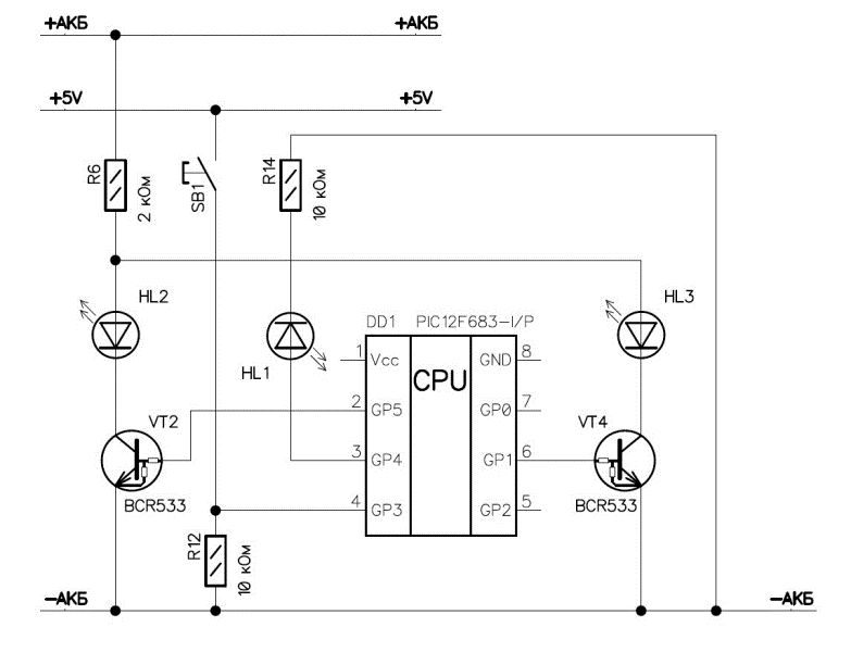

Схема приставки одна, но разбита на два фрагмента для читабельности. Первая содержит силовую и измерительную часть, вторая - индикацию и цепи программирования. Если использовать параметры по умолчанию, то без второго фрагмента можно обойтись.
Индикация содержит красный светодиод HL2 для показа входящего в АКБ тока при заряде, и зеленый HL3 для показа исходящего при разряде. Их можно разместить вне платы. Это всего лишь ПРИСТАВКА к внешнему ЗУ. Ток заряда задается этим ЗУ, а ток разряда - внешней нагрузкой (лампой или мощным резистором).
Я намеренно не ставил никакого дисплея - не люблю новогодних елок и лишней информации, все должно быть просто и лаконично. А зачем он нужен? баловство... Ток задан извне, показометры там же. У меня, например, ток самодельного ЗУ задан жестко на уровне 0,1С, т.е. 7,4А. Если бы это была серийная вещь, то да, дисплей необходим, народ на это тащится  :-D.
Режим и уставки я всегда могу увидеть нажав кнопу на плате и изменить их при необходимости. Также считывается и слитая емкость. Для этого служит третий маленький светодиод HL1, показывающий вспышками номер уставки, ее значение и время разряда. Можно возложить эту функцию на тот красный или зеленый светодиод, которые можно расположить снаружи корпуса, и кнопку туда же.

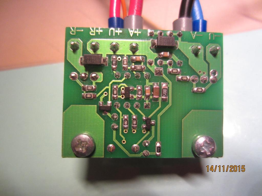

Двухстороннюю плату можно изготовить и вручную, но она слишком миниатюрная (42х33 мм), там есть переходные отверстия. Поэтому проще заказать ее в спец.конторах небольшим оптом.

Извиняюсь, добавил в архив плату.

1. Вызов подсчитанного времени разряда:
Показывает продолжительность разряда после последнего отключения от АКБ.
Нажать коротко кнопку в момент паузы заряда или разряда. Светодиод выполнит одно мелькание и проморгает количество часов. Далее, через 3 сек два мелькания и вывод десятков минут. Еще через 3 сек три мелькания и вывод единиц минут. Через 3 сек выход из показа и продолжение работы.
2. Программирование режима и уставок:
Сохраняются в энергонезависимой памяти. Описание режима и уставок здесь: https://electrotransport.ru/index.php?msg=699471
Для входа в программирование нажать и удерживать кнопку не менее 3 сек в момент паузы заряда или разряда. Светодиод выполнит одно мелькание и проморгает значение текущего режима (1.1, 1.2 или 1.3). Через 5 сек светодиод выполнит два мелькания и покажет значение первой уставки (2.1, 2.2 или 2.3). Еще через 5 сек будет показана следующая уставка (3.1, 3.2 или 3,3), а потом и последняя (4.1, 4.2 или 4,3). Далее выход из программирования и продолжение работы.
Для смены текущего режима или уставки необходимо коротко нажать кнопку в течение 5 сек после его (ее) показа. Режим или уставка сменится на следующий(-щую) по порядку с показом нового значения, после значения 3 будет следовать значение 1 и т.д по кольцу. Через 5 сек после последнего показа выход из программирования и продолжение работы.
На словах может и сложно, но стоит один раз увидеть сие действо и все становится понятно.
