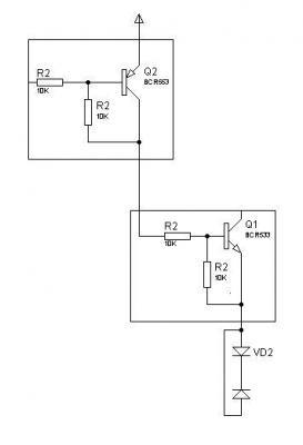

Вроде придумал как заряжать и одну банку. Пришлось таки подключать два источника +12 и -5. Хотел встроить DC-DC инвертор из +12 в -5 , но таковых микрух нет. Есть только из +5 в -5.
Пока не подано +12 схема работает как обычно, эмиттеры транзисторов VT1, VT2 подключены к минусу АКБ через диод VD2, а полевичок измерительного делителя VT3 открыт.
С появлением +12 и -5 полевичок закрывается (делитель отключается), а на эмиттеры транзисторов VT1, VT2 подается -5 и диапазон работы ключей расширяется.
Транзисторов VT1, VT2 теперь управляются или плюсом +5 от проца, или переводом портов в Z состояние:

Практически все, но скорее всего защитные диоды в Z состоянии не дадут выключится транзисторам, ниже, -0.6 на GP2 GP4 не опустится. Похоже без двух дополнительных транзисторов bcr553 не обойтись.
VD2 не помешает коммутировать фетом, может объединить диоды?
У BCR533 и BCR553 допустимое максимальное напряжение на входе 10в, дополнительный источник не должен быть более более -6в.
R6 подключен к GP2 правильно может к GP1?
Есть сомнения по поводу качества питания процессора. TL431 несомненно точный.
Но вот насколько он жесткий, его способность гасить внешние и внутренние помехи? Управление ключами, светодиодами и внутреннее потребление процессора создает серьезный фон по питанию.  Может TL431 скрестить с LM317LMX, вместо резистора R4. Вывод    К   TL431 к управляющей ноге LM317LMX, точность сохранится.

Цитата: Griig от 04 Апр. 2017 в 03:16защитные диоды в Z состоянии не дадут выключится транзисторам,
Спасибо, я про это совсем забыл. Но вчера весь вечер не покидало чувство упущенности чего-то  :-)
Цитата: Griig от 04 Апр. 2017 в 03:16R6 подключен к GP2 правильно может к GP1?
Без разницы, но так легче развести платы (уже развел)
Цитата: Griig от 04 Апр. 2017 в 03:16Есть сомнения по поводу качества питания процессора. TL431 несомненно точный.
Достаточно жесткий - у него очень маленькое динамическое сопротивление, я их много лет применяю для питания слаботочек.

Не нравится мне все это. Слишком много усложнений ради одной банки, а без нее тоже нельзя, иначе прежней моргалки вполне достаточно.
Заявленные встроенные защиты этих ключей нам, в общем-то, по барабану. Ток будет ограничен БП, коза в АКБ тоже. Единственная защита в нашем случае - переплюсовка БП, да и она под вопросом. А реально работающая - защита от КЗ разрядной нагрузки.
Если делать по старой схеме с N-фетами и оптодрайвером, то уровни легко согласовываются, а источник -5В совсем не нужен. Все проще, надежнее и дешевле. И никаких ограничений по ШИМ.
