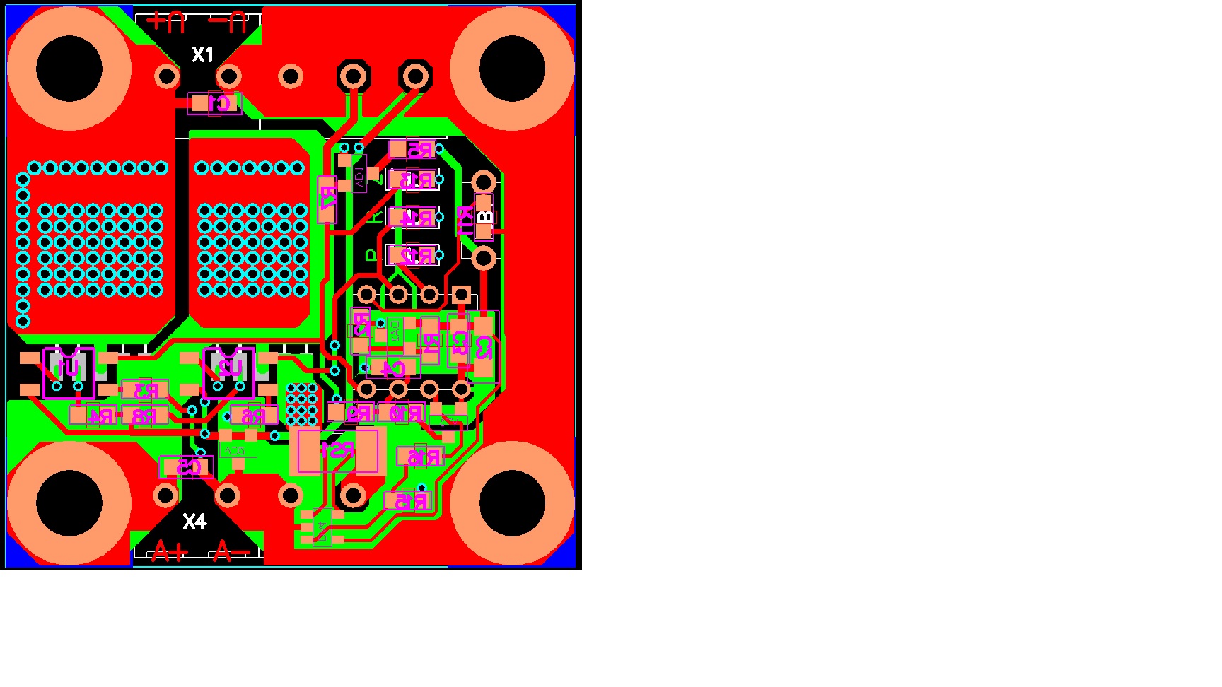

[user]Griig[/user], я не вижу смысла измерять ЗАРЯДНЫЙ ток. Что это дает? Знать залитую емкость? - она мало информативна.
Если потребуется ШИМить током для его оптимизации, то совсем не обязательно знать его величину и измерять его.
В то же время при разряде на постоянную нагрузку (народные лампы) ток постоянно снижается и мерять его очень желательно - не у всех есть электронная нагрузка.
Насчет питания - да, наверное лучше питать от БП, особенно при мелких АКБ. В паузе на БП может быть до 20В, поэтому балластный резистор для TL431 нужно помощнее или пару последовательно.
Насчет элементов - не надо рассчитывать на экзотические, которые только в Мск можно заказать. Если их, то тогда уж надо переходить на размер 0603. По крайней мере INA139/169 даже на Али есть.
А пока вот так:

Согласен, без зарядного тока можно спокойно жить, хотя сравнивать слито залито проще. Разницу можно выводить также как и залито/слито Но по количеству элементов явно меньше. Паять 6 ног с шагом 0.65 мм вообще  не особо мельче, http://sigma.octopart.com/57694791/technical_drawing/Linear-Technology-LTC3410ESC6.pdf, доступность , практически таже.  http://sigma.octopart.com/57694791/technical_drawing/Linear-Technology-LTC3410ESC6.pdf Компактность решния явно выше.
https://ru.aliexpress.com/item/1PCS-INA213AIDCKR-INA213-CFT-SC70-6/32623152572.html?spm=2114.41010308.4.112.RRSMGF
По питанию тогда может вместо двух резисторов 317 добавить?

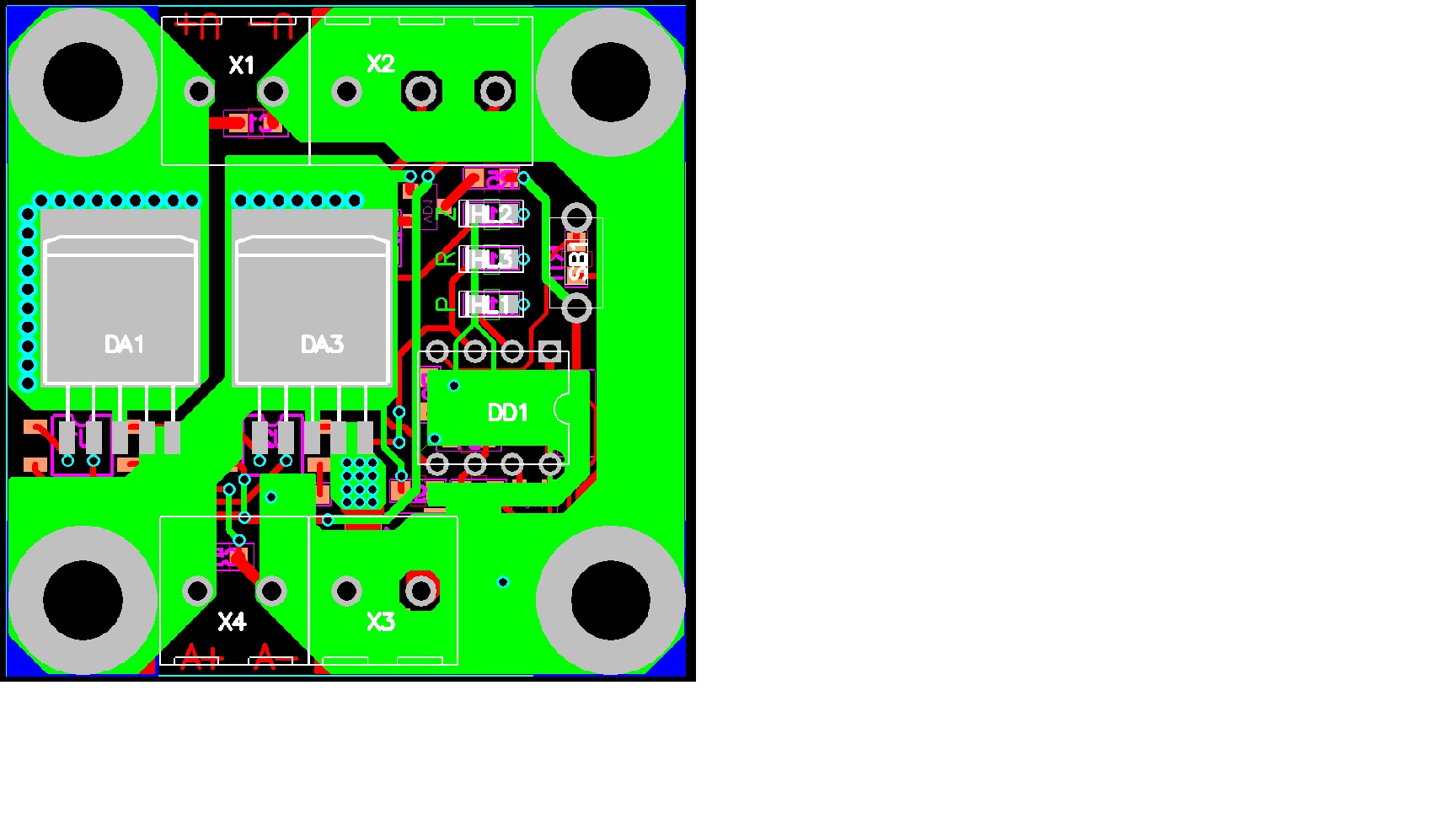

REF нельзя подключать на делитель TL431, он будет мешать стабилизировать напряжение, делитель нужен отдельно.
ИС-Х
Ее физически не вставить - некуда.
А если КЗ в разрядной нагрузке? Микруху на выброс? Все ж таки с INA139 шунт поменял и снова играй...
ИС-Х
#303
Пробую впихнуть INA250 на то же место - не лезет.  :-(
INA139 с шунтом заметно меньше места занимает, даже с обвязкой.
Можно раздвинуть клеммники Х3, Х4, но в связке они гораздо жеще, а по отдельности быстро разболтаются
