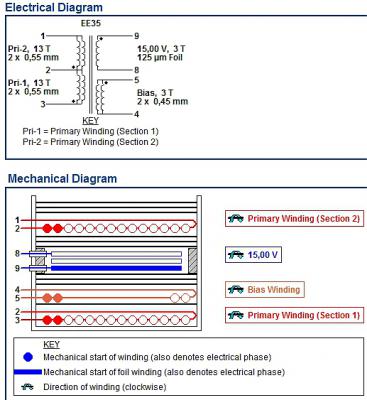

  У мня сохранился скрин расчета ,по этим данным то что было написано выше гонял на 15А течение часа,но вертушка от компа крутил постоянно,там абсолютно не греется,ни транс ни клампера(было около 40 гр)но не больше все это писал в радио коте,там есть точные замеры температуры. То ,что на скрине не разрывность 50% так сказал ставить старичок от 30..50% потому что при малом витке первички работал только до 9.5А и чуть выше начал икать. Попробую еще раз перемотать то что выдает результаты PiExpert. Если даже с новыми данными и с установленным тогоограничителем не запустится,то снова перемотаю на Flubask с установкой неразрывной ток 0% и отраженное поставлю на Авто. Дальше видно будет.
WERAS
#476

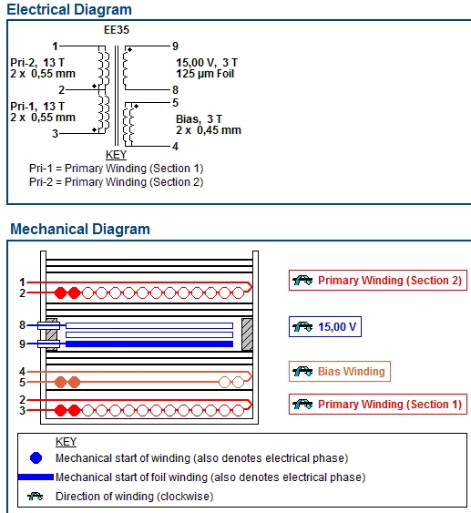

 Скачал PiExpert 10 на 32 и что там есть? одна мелочевка с новыми компонентами.
на 9 хоть даже ТОР250 есть,но на англ,лучше поставлю 8 он на русском есть.
удалил 10,установил 8.вот скрин
далее установил 9
На 8 и на 9 заданы одинаковые параметр,но результаты офигенные! и что мы хотим? хотим то же оффигенно работал по этим данным. Если сейчас вести расчет проге старичка будет все иными данными,и опять хотим все было оффигенно. Кому верить? %-) /:-)

[user]WERAS[/user], по неразрывности надо изучать, как к ней TOP относится. Режиму неразрывных токов нужна компенсация наклона/рампы (slope compensation), иначе уходит в субгармоники - "икает", или начинает модулировать частотой единицы-десятки герц. Субгармоники на мощности это плохо, от них ИИП гибнут. Субгармоники при малой мощности (относительно полной для БП) - не смертельно, но некрасиво. Хотя заряжать иногда помогают. ;-)
Параметр амплитуды тока транзистора (в TOP он встроенный) связан с амплитудой магнитной индукции и индуктивности первичной обмотки.  Если превысим допустимую амплитуду индукции, сердечник насытится, обмотка превратится в низкоомный резистор, ключ (TOP) взорвётся. Квазирезонансные контроллеры отслеживают состояние сердечника, (подобно адаптивным ЗУ!), и умеют это предотвращать. А всем остальным контроллерам однотактных ИИП надо задавать ограничение амплитуды тока. В данном случае, 80.8% от 100%=6.32А для TOP250. Это 9.1 килоома c ноги X на землю первичной части (ногу S).

Доброго дня! Спасибо Паяка! А вы 9.1к как посчитал?,к нему верхний резистор какой взяли ?,а то у Алекса верхний 1621К нижний 12к. Вот скрин,по входному  питанию как предлагал Владимир не стал слишком снижать,так как на работе у нас своя высоко вольтная подстанция и с напругой все в порядке ,а отраженное поставил авто.Вторичку задал 0.1,потому что буду мотать с фольгой 0.1мм в три параллельно,Потянет не потянет не знаю как считать по площади ширины фольги.

А ничего что в проге которую вы советуете есть параметры которые надо ввести ИЗМЕРИВ на намотанном трансе?
и потом его перемотать чтобы попасть в параметр?  :ireful:
Выкиньте эту прогу! есть реально работающие проги имени производителей контроллеров, без этих цирков.

Верить надо PI.
WERAS
Доброго дня Александр! Как вы сами видитеPI выдает большую разницу между 8 и 9 версией. А вы какую именно прогу хотели предложить? в интер нашел только эти 8,9 10.   10 не годится там ТОР 250 совсем нет.
Alex_Soroka
если есть в 9-ке ТОР250 - то 9кой и пользуйтесь.
WERAS
ОК! Всем благодарю за помощь! Думаю так,сначала расчет,намотать измерить Индуктивность,Ls, и посмотреть совпадает ли с расчетным,если нет корректировать зазором.
