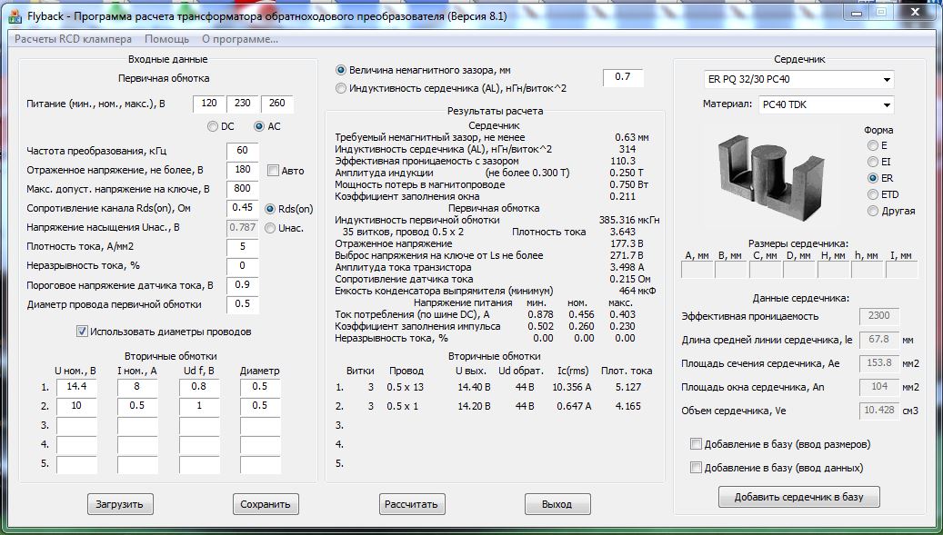

Vova_n
[user]WERAS[/user],
питание 120/230/260
Частота 60кГц
Отражённое напряжение 180в
Напряжение мосфета 800в
Rds -0,45
плотность тока 5
немагнитный зазор 0,7мм
Трансформатор у вас по параметрам очень близкий к моему, расчётные данные должны быть практически аналогичны.

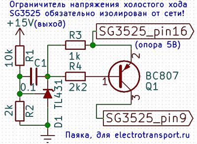

Чтобы подключить к народной ЗИЛ и ей подобным преобразователям на SG3525 альтернативную моргалку или осуществлять CC/CV, IUI и т.д. заряд, может понадобиться ограничение (регулировка, стабилизация) напряжения холостого хода. Это можно осуществить такой простой схемой.
Подойдёт любой маломощный PNP транзистор, хоть КТ361.
ЗИЛ (зарядка импульсная лечебная), оригинал схемы
Чтобы отключать штатную моргалку ЗИЛ, достаточно включить тумблер в разрыв провода с катода D8.
Дополнительные ОС с моргалки или иного блока управления можно подключать также к ноге 9 SG3525 (или ноге 3 TL494, KA7500) через диоды по схеме монтажного ИЛИ. Высокий уровень напряжения должен составлять 5В. Нельзя допускать замыкания этой ноги на массу: в таком случае, перестанут действовать все рабочие обратные связи преобразователя.

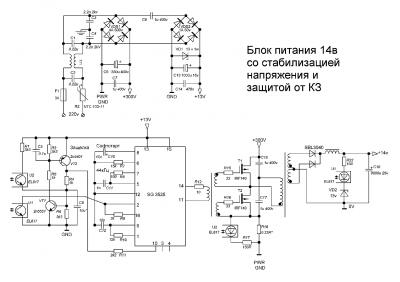

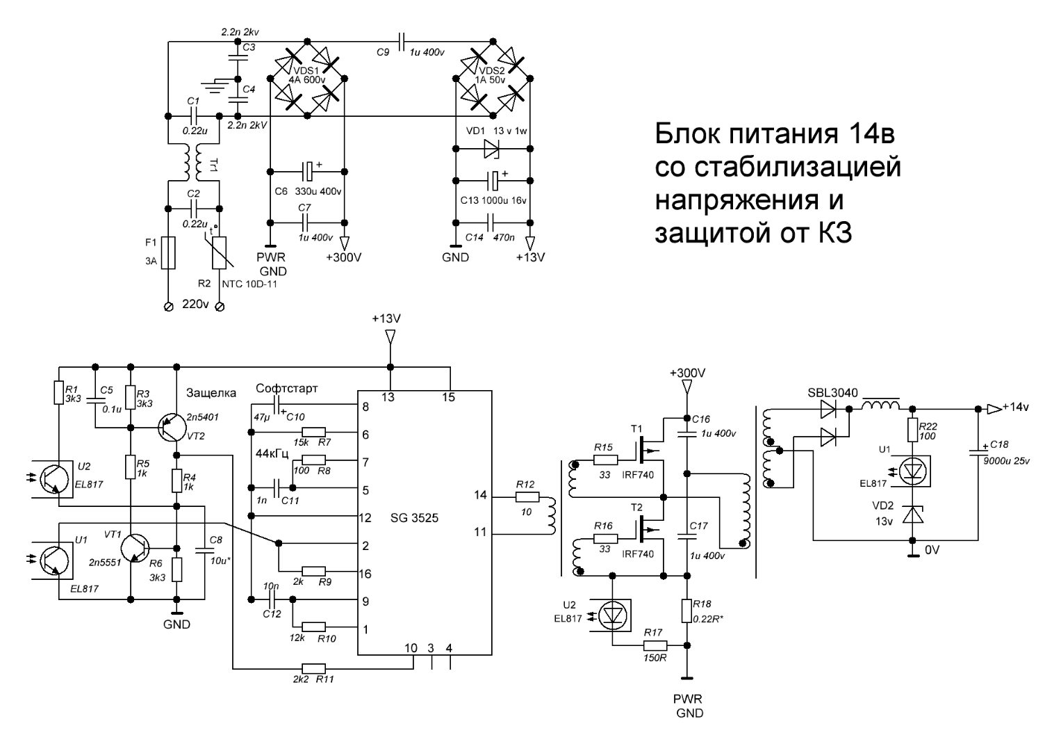

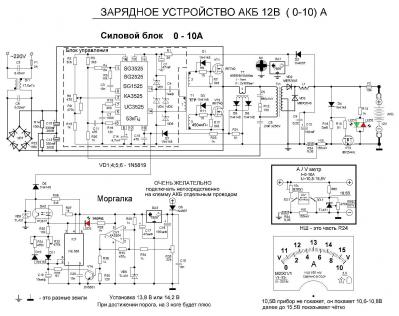

Цитата: WERAS от 05 Апр. 2019 в 12:50SG3525,Если скину схему сюда ссылка не смогли бы схему почесать что добавить ,что убрать?
Я на этой микрухе не разу не собирал ничего  :pardon: на счёт оптопары и скорости, так оптопары есть разные с разным быстродействием, кто мешает по току поставить шуструю оптопару если у вас есть сомнения?
А вообще странное утверждение, ведь на тех же 817с собраны огромное количество БП и в том числе токовая защита работает через них же и всё нормально.
Паяка
[user]WERAS[/user], при внимательном рассмотрении, мне кажется, что схема с ошибками. ОС по напряжению на VD2 открывает U1, при этом фототранзистор просаживает неинвертирующий вход усилителя ошибки, подтянутый к 5В, на землю. Должно быть наоборот. А инвертирующий соединён с выходом через R10, т.е. усилитель ошибки включен повторителем. Получается очень странно.
Если сделать нормальную дежурку вместо конденсаторного питания, оптопара U1 и стабилитрон станут вообще не нужны. Контроллер будет развязан с сетью, и можно будет подать на ногу 1 опору, а на ногу 2 часть выходного напряжения, получить регулировку холостого хода.
Если запускать ЗУ от АКБ, можно обойтись вообще без дежурки.
У меня сейчас очень много работы. Найду время, получше вникну в схему.
GT TF1 60V 20Ah Chilwee DZF
Паяка
[user]WERAS[/user], эта схема симпатичнее. Изучу и нарисую свои соображения.

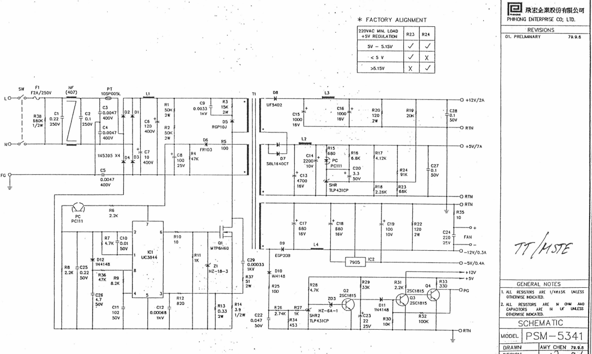

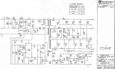

В некоторых БП с ОС через оптопару конденсатор между катодом и управляющим выводом TL431 имеет избыточную ёмкость. Характерно, например, для БП фирмы Phihong. На схеме PSM-5341, C20 3.3 мкФ.
После срабатывания и отпускания выхода с открытым коллектором внешнего усилителя ошибки, (регулятора тока моргалки), C20 заряжается слишком долго, вызывая ложные срабатывания TL431, автоколебания и субгармоники, выражающиеся в прерывистой работе силовой части, что может вывести её из строя. Решается проблема заменой конденсатора на типичный номинал 0.1 мкФ, причём неполярный (керамический), т.к. внешний транзистор может просаживать катоды светодиода оптопары и TL431 ниже напряжения на управляющем выводе, (на холостом ходу равного 2.5В).
БП Phihong PSA124 имеет тиристорную защиту от перенапряжения, не позволяющую поднять напряжение холостого хода. Можно её удалить, а можно включить последовательно со штатным стабилитроном схемы защиты второй на 4.7-5.6В.

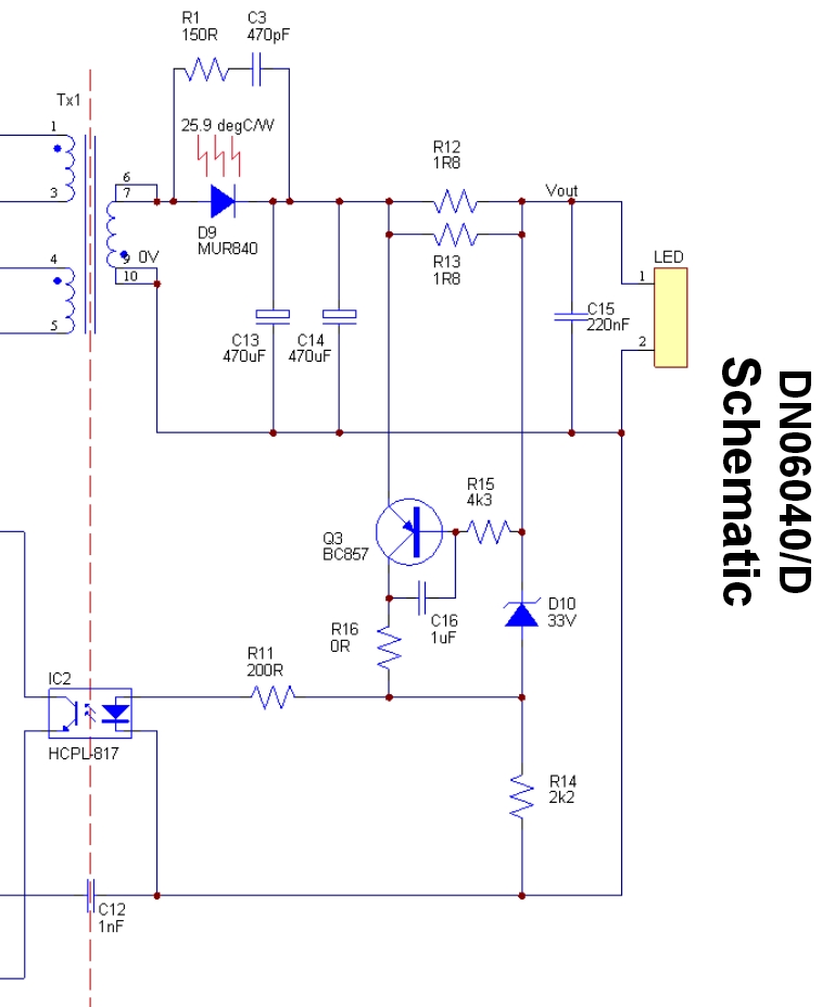

Способ регулировки тока любого БП с ОС через оптопару, (обратнохода, прямохода). Переделывается только вторичка (привожу кусок схемы), убирается TL431 и её обвязка, на её место распаивается транзистор.
Ток через нагрузку задается резисторами R12 R13, а напряжение холостого хода стабилитроном D10.
По материалам блога "ППЧ - припаяй это по-человечески!"
