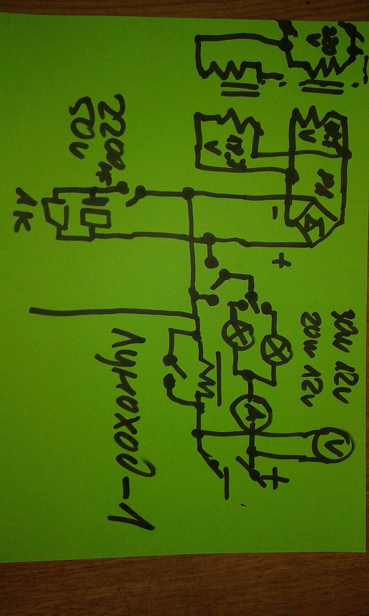

А вот мой шедевр для переполюсовки и дозарядки тоже и для разряда.Луноход-1.Имеет вольтметр которий включается через потенциометр и можно всегда откалибровать с еталона.Амперметр мерит  с точност до около 0.1А больше и не надо.Схемотехника та же но усовершенствованая.Лампочки интегрировани в ЗУ одна 20 ват одна 30 можно ставит и 50 ват.2 паралелно включение трансформатора, вийпрямител на 8А и конденсатор на 2200мкф на 50 вольт и дросель с блока питания компютера.Ну 8 режимов заряда и 4 разряда више крише так сказать Кроме того ЗУ вечное и может работат годами. Если добавит реле для отключения режим разряда при 12 и при 10.5 вольт и ватметр то больше вообще и не надо.Можно сказать что дух Бранимира воплотен в ето ЗУ  :)

Ну вот
Трансформатори 2  потому что имел одинаковие от старих грамофонов, катушки ниского и високого напряжения и физически отделени друг от друга. Вторичное напряжение на холостом  ходу намотал 18.7 вольт. Типовая мощност около 20 -25 ват на штука.Можно и 1 но на 1.6А греется ненужно. Дросель из блока компютерного питания ну сопротивление где то около 1.2 ОМ индуктивност не знаю но держит 1.6А без большого нагрева.Сделал и подсветка светодиодной ленти но ето опционально и к сути ЗУ не имеет отношение.Вольт и амперметр китайские дешевие. Вольтметр подключен к крайная и средная ножка потенциометра на 10 к а крайние к + и - вийхода чтоб калибровать с еталоном так как врет не улибаясь до 0.4 вольт без калибровки. С калибровки ошибка около сотня вольта.Как видите При КЗ загорится галогенная лампочка на 12 вольт на..около 12 вольт тоест ничего. При переполюсовка она возможно сгорить. Все.Дает как видно 8 режим зарядки по току в зависимост от нажатия кнопки и 4 режима разряда. Можно поменять одна из лампочек на 50 ват чтоб повисит токи заряда или разряда.Короче ЗУ сделано для заряд  или разряд по току 50-60 амперчасовой автомобильной батареи и  дает зарядние токи от 0,4 до 1.6 или 2А в зависимости от лампочек с всякими промежуточними значениями 0.7А. о.9А. 1.1А 1.3А.Разряд в зависимости от лампочек 2.4 или 1.8 или 4А. Шум- ноль так как кулера нету. Надеждност више клрише так  как все сделано с большим запасом а полупроводниковие елементи не греются вообще.Лампочки в режим разряда греются как и всякие нормальние лампочки на потолку  проводов около их нагреваемие части нету.Пользюватся гопловой и зарядите все свинцовое на 100%.Пользоватся как дурак или забудете ну возможно електролит изпарится но другие поломки батареи вряд ли постигнете.

Вот ЗУ в крупном плане работает уже 10 ден переплюсует.Как видите оно похоже лунохода потому и Луноход-1 и називается.
если откалибруете вольтметр и если знаете что делаете можете зарядите  автомобильний акум на 100% и тоже и лечите метод малими токами Бранимира.Можете спокойно гулят не опасаяс что что то пойдет не так пока вас дома нету.

A почему ЗУ должно бит сложним? Чтоб доставляло хлапот? Скажите если вместо лампочка которая в зарядном режиме работает в очен щадящем режиме ставлю какой нибуд кетайский транзистор на большом радиаторе и его охлаждал би шумящий и скрипящий вентилятор ето било би лучше? Не думаю.Даже если не пользовал трансфорамторами а  примерно питание для нотбука которое дает на вийходе 19 вольт то лампочка в режиме КЗ би сгорела. а так падения напряжения на обмотках трансформатора оберегает лампочку и тоже самое будет и при акумуляторе тоест напряжение на клемах вряд ли поднимится више 16.3 вольт.Тоест ЗУ кроме того что оооочень надеждное оно и весьма дуракоустойчивое.Забил на пару суток? Ничего не будет акуму скорее станет лучше.Многое надо налаживать.Вие подключали в жизни 2 тртансформатора паралельно? Ето не так просто.Придумать столько переключателей и входит в режим разряда даже не вийключая ЗУ с розетки только нажимая на одна кнопка и все? Кроме того после известной тренировке наблюдая только спираль лампа накаливания сможеш узнавать тенденции. И последнее, Оно поистине очень легко юзается.Нажимаеш только кнопки которие намного надежднее чем у кулон 912 и вот тя и режим которий хочеш.Совсем совсем нетрудно могу даст без всякого труда и 8 ампер разрядного тока ставляя 2 50 ватние лампочки без всякая вреда для Лунохода. Кулон такое может? 8 ампер при глубокой тишине сколь угодно времени?Вот переполюсую. Там нужни 2 режима 1%C i 2%C a имею всякие опции експлуатация проще некуда нажимаю- течет зарядка при 1%C нажимаю идет перемешивание при 2%C хочу дат жару - нажимаю и вот 3%C. А ти как менше надо вводит всякие параметри или круртит ручки потенциометров.Однажди тебе удастся иметь Луноход-1 ти зажбудеш все другое навсегда.Я уверен.
