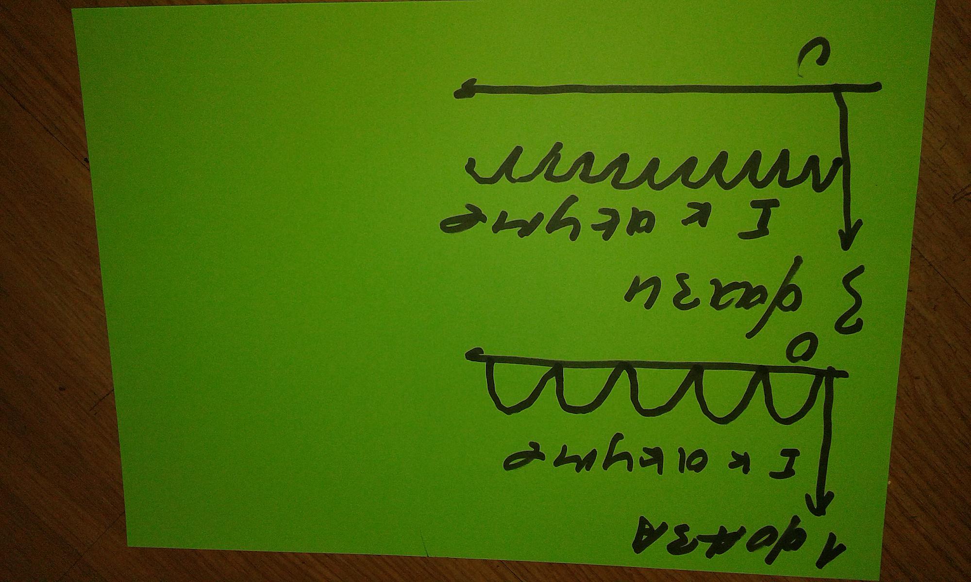

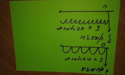

Perepol
Моя логика такова. акум дает постоянний а не уродливий ток.Значит и любит такой. А практика  показивает что акум держится годами (если сделан качествено и генератор дает хорошое напряжение и режим езда соответствен) именно на генераторе авто где трехфазний вийпрямитель и пульсации маленкие.
Прадед.
Цитата: Perepol от 03 Янв. 2020 в 22:32трехфазний вийпрямитель и пульсации маленкие.
Пульсации точно такие же только частота из всё время меняется.
serg99
Цитата: Прадед. от 03 Янв. 2020 в 22:02Хотите сказать что импульсники не уродуют,дают чистую синусоиду?
Устал уже 3 раз объяснять. Уродуют импульсники, если нет хороших фильтров.
Цитата: Прадед. от 03 Янв. 2020 в 22:02И скажите,зачем вам для зарядки синусоида?
Речь идёт об"уродовании"" сети.
Perepol
Нет,  в однофазном вийпрямителе без конденсатора и дроселя имеем чистая синусоида, напряжение и ток падают до нуля.А в трехфазном не падают  там получается перекрития фаз и напряжение и ток никогда не падают до 0 тоест без всякого дроселя и конденсатора там имеем  постояний ток с легкие пульсаций а в однофазная схема имеем так названий прямой ток но он варирует от 0 до максимума.В трехфазной схеме ток упасть ниже там -0.7 своего максимума неможет так как там фаз 3 и они "передают" импульси нагрузке чаще. Трехфазний вийпрямитель можно принят как система 3 однофазних но подключени специальним обраом так что синосуида до 0 упасть никогда не может.

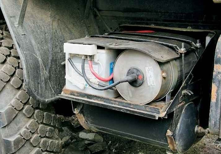

ИОН
  Великомученикам  ЗУ с АКБ ,  соболезную таки .....
  А  никто из вас не  пробовал  " пойти  другим путем " чтобы  облегчить  зимой   запуск  авто с  подсевшей  АКБ, уменьшить её износ -  в начале   90-х годов  ХХ века   в технических  журналах   популяризировали устройства и схемы  запуска  ДВС авто с помощью т.н.  " Пусковых  конденсаторов " -ионисторов  большой  ёмкости, даже и без  акб, но тогда  ионисторы  были несовершенны  и в большом  дефиците, в народ устройство не пошло...  Сейчас  с ионисторами  уже  легче, разные выпускаются, даже авто от них  пытаются запитывать вместо АКБ (на сайте есть подобный подраздел ! ) желающие испытать могут   отыскать описание устройств  и   схемы ,в частности  в журнале  " Изобретатель и рационализатор " такие  описания  были (по  памяти,сорри  ), возможно и в ж.  "  За  рулём " тех времён.Удачи!   :wow:
Ribbentrop
Тут важен сам процесс..... )))))
Прадед.
Цитата: ИОН от 05 Янв. 2020 в 23:35даже и без  акб, но тогда  ионисторы  были несовершенны  и в большом  дефиците
Заряжаем током 5 Ампер.Через пять минут батарея полностью заряжена.
Ну и что там ёмкости?Электроды выдержат стартовый ток?  https://yandex.ru/turbo?text=https%3A%2F%2Fsdelaysam-svoimirukami.ru%2F5098-batareja-12v-100a-na-superkondensatorah.html    B-16v83F   2 875,43 руб.
