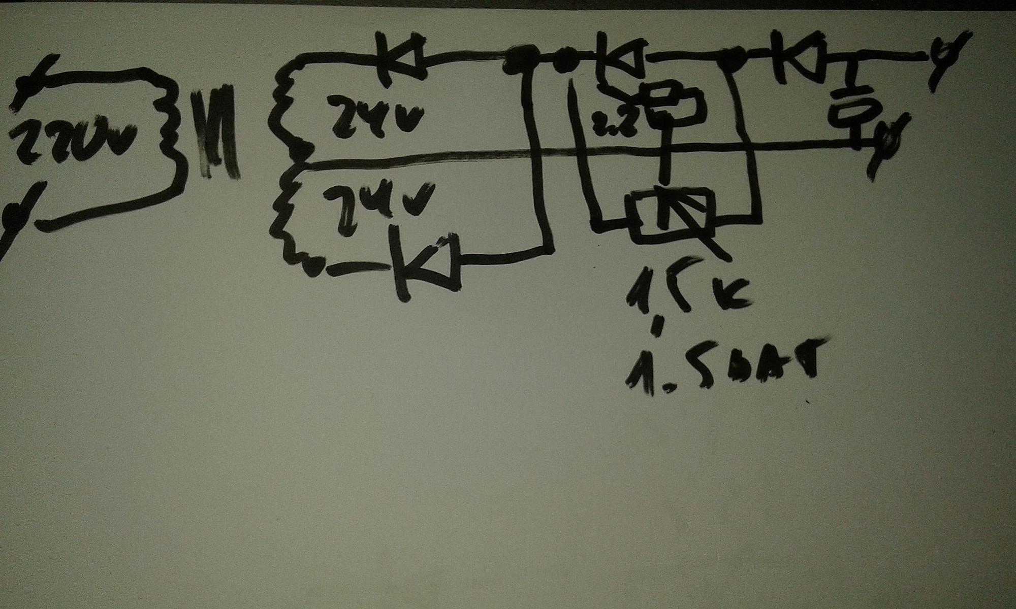

Имею ооочень хорошенкий трансформатор фабричний около 250-300 ват с вторичка со средней точки 2 по 24 вольт.Пользовал для зарядка по току через лампочки но щас уже имею  три ЗУ с  линейних регуляторов и захотелось убрать лампочки и имет и ЗУ на тиристорах точнее на 1 тиристор. Придумал ету схему и вроде и понимаю как работает тоест  тиристор будет самим грубим способом рубит синусоиду от нуля до некоторое значение которое определяется переменним потенциометром (крутилку). Потом ета обезобразеная синусоида входит в диод и копится в електролитический конденсатор 4000мкф 50 вольт.Как думаете сработает?Имел очень старий тиристир Тесла вероятно 10 амперний но спалил его при неожиданое КЗ что еще раз говорит о класности трансформатора пошел димок не из него а из бедного тиристора. Короче завтра куплю новий тиристор, вот и схема придуманую мною:
П.с. Ну в основном ето будет зарядка по току но високо капедейная  хотя и обмотки трансформатора будут кричат от боли из за большими преривистими токами а побочно ето типа десульфатизатор будет рубить большими импульсними токами за короткое время а ефективние значения тока будут маленкие тоест сульфат будет таить как снег в юне:)

Цитата: Perepol от 19 Янв. 2020 в 19:02вот и схема придуманую мною:
Alex_Soroka
нет такм никаких больший токов :) кричать никто не будет. Трансформатор имеет нежесткую характеристику, если хотите токи то надо транс который сердечником может 1кВт прокачать - вот тогда "может быть".
Ну и напомню столетнюю схему: https://cxem.net/avto/electronics/4-19.php
отрабатывает качели + однополупериодный выпрямитель с "типа десульфатацией в паузах"  ;-D кто сильно верит в такое.
любое китайское ЗУ из автомагазина вида "транс + 2 диода" можно дополнить этой схемой в коробку и сделать таки "ЗУ с качелями" очень занедорого.
Ага нет, ест и то какие я лично пробовал на ошуп как дергается и гудит трансформатор.Что произходит? А то что при синусоидальном токе он плавно возрастает до некоторое максимальное значение, А с тиристоре чтоб достигнут такое ефективное значение  тока максимальное значение куда больше за то достигается особо стремно и трансформатор запросто звонит я трогал обмотки и  знаю. Но все же так как транс особо хороший крепко залит лаком да и короче нечего его делать то решил сделать. Но в магазине такая тупая продавщица что впервие обяснял ее полчаса что ето тиристор и во вторие она так и не нашла так что заказал через интернет и надо ждат до утра здесь как знаете а можно и не знаете все доходит ужасающе медлено заказиваеш щас приходит завтра надо вооружится терпением так что жду тиристора а схему сделаю конечно мою а не чужую.

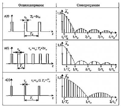

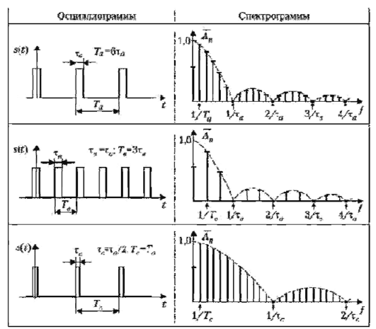

Паяка
Там дело не в амплитуде тока, а в его спектре. Трансформаторная сталь сильно нагревается на частотах выше рабочих, именно поэтому в электротехнике переменного тока стремятся снизить переключательные помехи.

Паяка
[user]Perepol[/user], когда режем синусоиду, появляется крутой фронт, как гидравлический удар в трубопроводе. В отличие от синусоиды, спектр резаного тиристором тока имеет более высокочастотные составляющие. Они приводят к посторонним шумам и избыточному нагреву сердечника трансформатора.

Perepol
Нагрев не ошутил  так как пробовал  схему на маломощном трансформаторе ТС -25  а там обмотки можно очен хорошо трогать так как 0 а не Ш образний и  то прям вам говорю вторичная обмотка сотрясалась как сумашедшая . Ставил схему на "рабочий" конь 250+ ват но спешил и что то закоротил  так как без всякая нагрузка тиристор пустил димок и ушол  в вечное откритое состояние без ток в управляющей цепи короче он умер как тиристор.
Прадед.
Цитата: Alex_Soroka от 20 Янв. 2020 в 18:30Ну и напомню столетнюю схему: ссылка
Не стоит включать симистор в первичную обмотку трансформатора.Трансформатору нужна синусоида.Может работать с прямоугольной синусоидой,но не с той что выдают тиристоры или симисторы.
Perepol
Ток в первичке практически идентичен с ток в вторичке.Или ваш трансформатор работает магическим образом во вторичке ток  инвалидизирован тиристором а в первичке синосуида? Нет ,там тоже самое. Я не вру когда говорю что вторичная обмотка дрожала при совсем небольпшим ефективном токе. При таком же ефективном токе но синусоидальним она мурличила как котенок едва заметно дрожая от магнетизма а при тиристорном токе држала как челюсти крокодила я не на шутку опасался что из за трения она закоротит.
