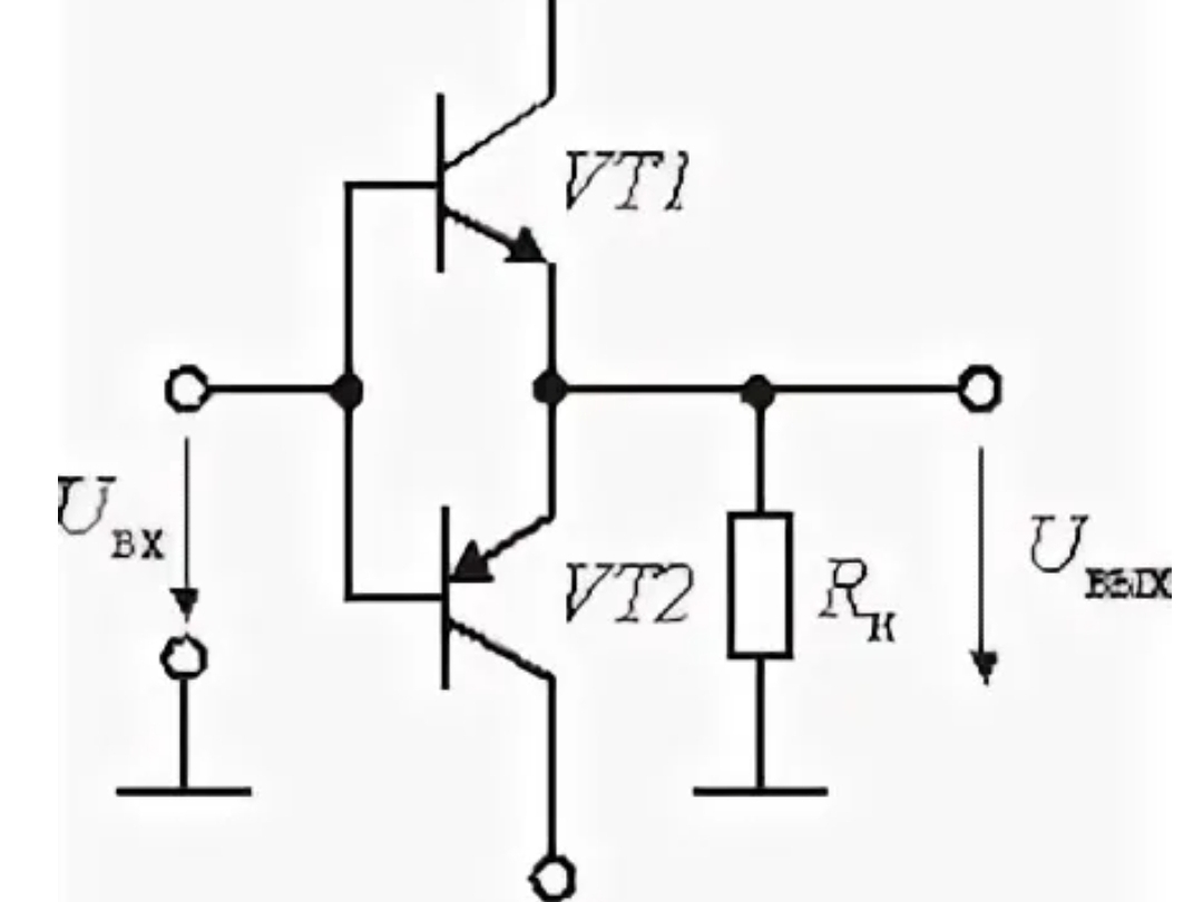

Задумка интересная, но практика (небольшая) показывает, что "все в одном" не очень удобно. Так же вызывает сомнение корректная работа полевых транзисторов в Вашей схеме. На низких частотах будет нормально, но при уже 1 кГц, а скорее всего и ниже, зависит от применяемых транзисторов, затворы не будут успевать полностью заряжаться и разряжаться, транзисторы перейдут в линейный режим, нагрев и выход из строя на больших токах и, соответственно, реверсивных режимов не будет. Нужны драйверы или типа такого.

По силовым транзисторам за предостережение/подсказку - спасибо, посмотрю какие имеются в наличии комплиментарные пары и подумаю.  Драйверы использовал в регуляторах хода для коллекторных двигателей, но там токи не превышали 5А - ставил два по 3А параллельно и их хватало.
