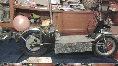

Всем привет!
Хочу поделиться результатами творчества (вдруг кому-то будет интересно)
На моем самокате установлено:
- колеса 12 "
- внешний коллекторный мотор 24 в 350 ватт.
- контроллер 1000 ватт (с запасом)
- аккумулятор LiFePo4 36 В, 7.5 А/час
- вес примерно 20 кг
- мой вес 81 кг

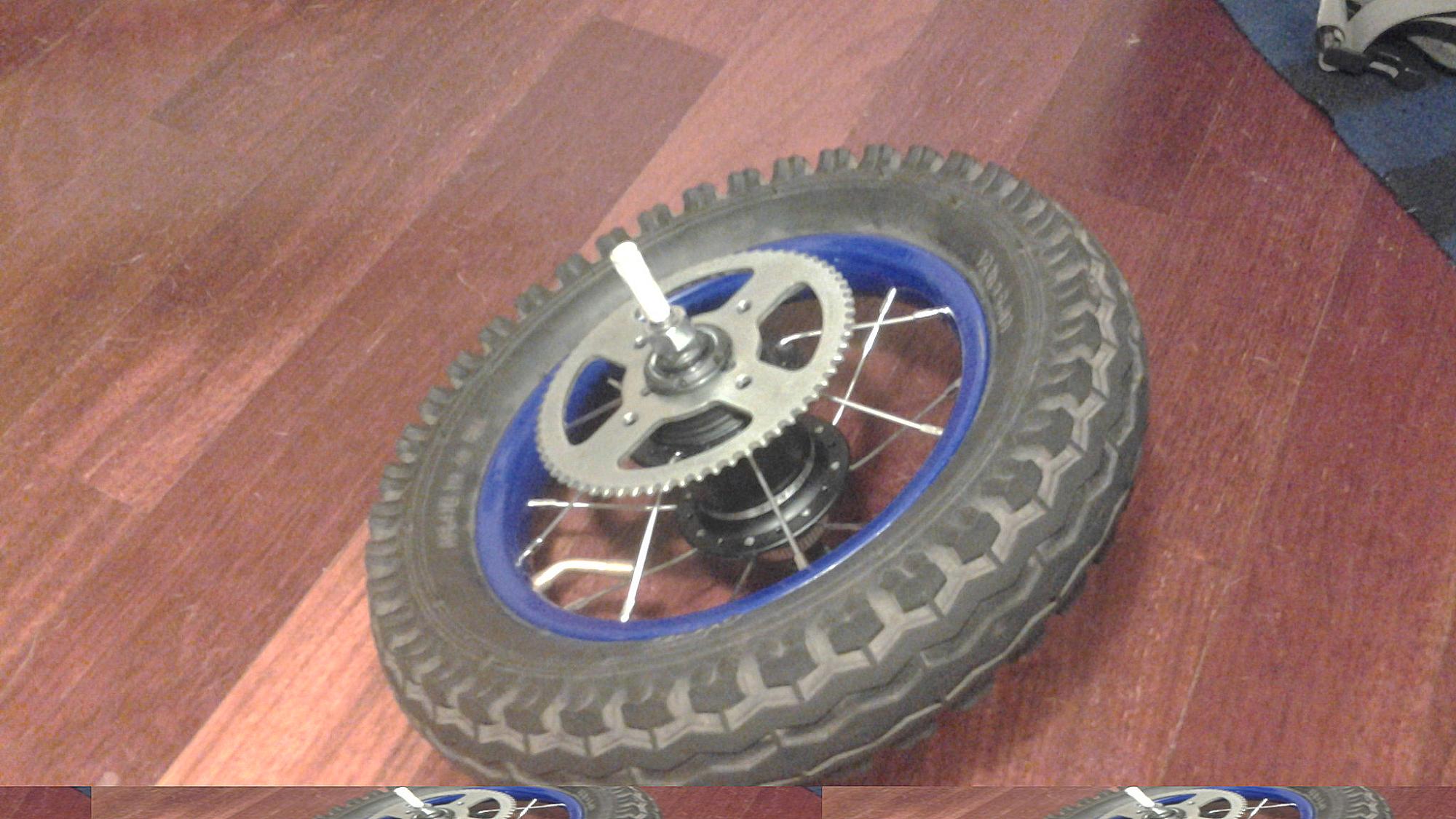

- установить в заднюю ось планетарную велосипедную втулку на 3 скорости.
ее передаточные отношения примерно: 0,7-1-1,3
- дабы получилось отношение примерно 0.5-0.8-1.1 ставим ведомую шестерню побольше. в моем случае было 65 зубов, стало 75.
Этапы:
- приобрел планетарную втулку на 3 скорости (32 отверстия для спиц) + механизм переключения.
- приобрел обод от детского велосипеда на 16 спиц (чтобы кратно было)
- отдал это дело вело-мастеру, который заспицевал втулку в обод, изготовив нестандартной длинны спицы (d=2mm) и накатав на них резьбу. Хотелось до сверлить обод на 32 отверстия, но мастер сказал что обод про слабнет в местах отверстий, давай сначала на 16 попробуем. Я согласился. (к слову первый диск лопнул при натяжке спиц)
- чтобы установить на планетарку звезду 75 зубьев, приобрел звезду на 65 зубов с посадочным местом на планетарную втулку
- к ней на 4 болта прикрутил по центру звезду на 75 зубов
- купил цепь и подогнал ее по длине для новой звезды на 75 зубов
- собрал все и на улицу

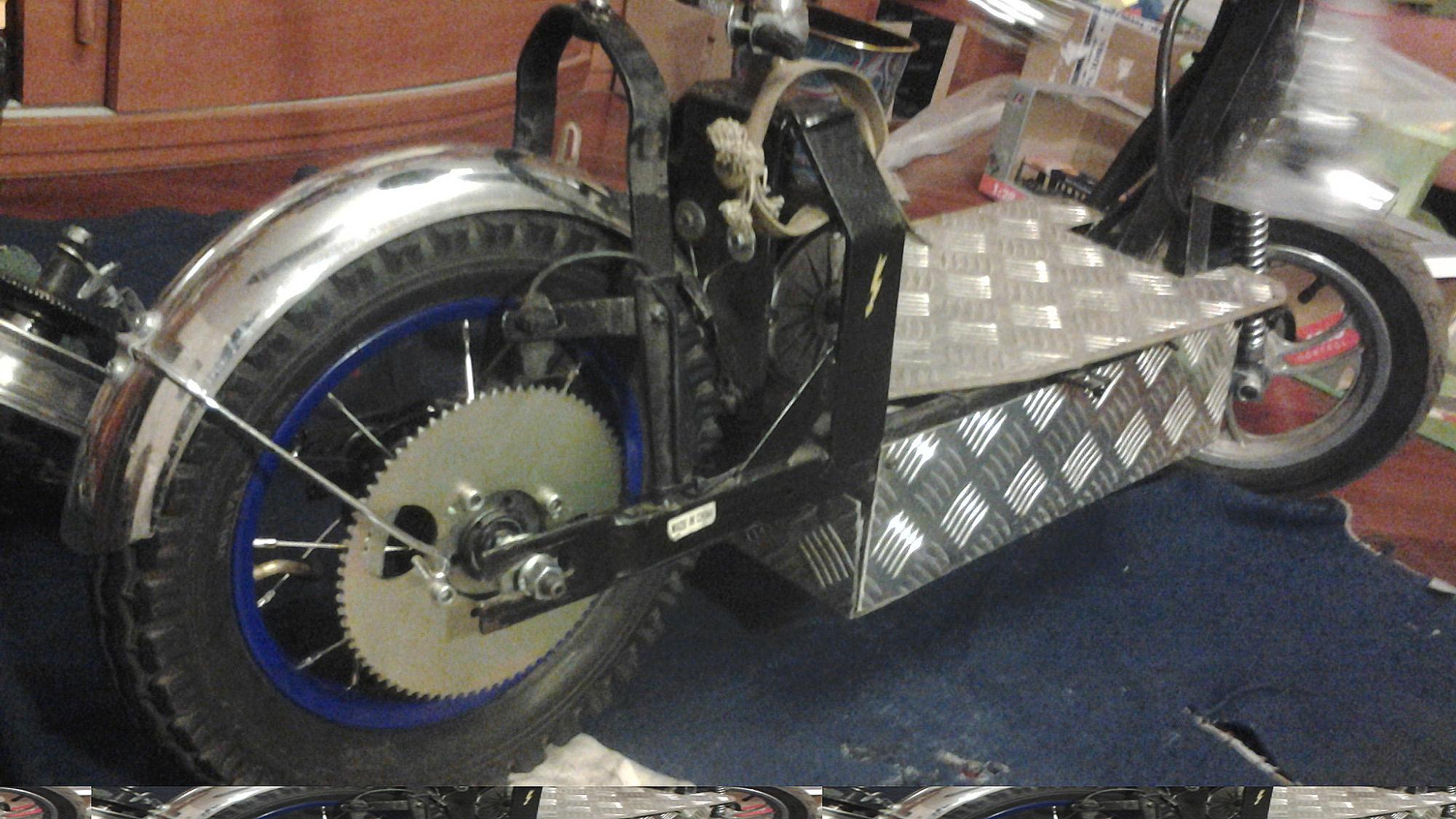

Первые результаты:
- старт с места стал очень бодрым. У меня сиденье и если сидя не наклонится вперед, то самокат встает на дыбы.
- на 1й передаче (примерное передаточное отношение о.5 от ранее имеющегося), скорость нарастает в 2 раза быстрей (приятное чувство!) до 25 км/ч
- явно подъем в городские горки теперь вообще не проблема
- врубаем 2ю!  :run:продолжаем разгон с отношением примерно 0,8 от ранее имеющегося (динамичненько) скорость примерно 35 км/ч
- 3-ю пока не врубал, не могу, нет специального штока который внутрь втулки вставляется для нажатия для переключения передач. Сейчас вставил на его место углепластиковую палочку временно, пока идет заказ по интернету.
- МОТОР НЕ ГРЕЕТСЯ !!! Ну как раньше, т.е. просто теплый после 7 км непрерывной интенсивной езды, правда и погодка не жаркая, было примерно 2-5 градусов.

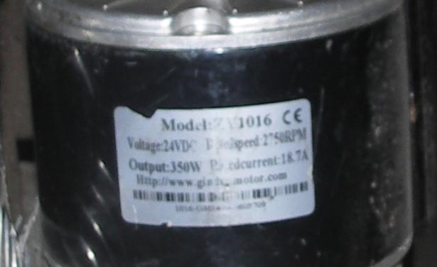

Моторчик вот такой
Катаюсь без BMS, то ли аккум у меня не очень, то ли токи большие для него, короче бывает напряжение проседает и BMS голову морочила, потом сгорела)), выяснилось что она на 15 А была. Вот без нее уже около 500 км. Ячейки мониторю сам.

Если уже на второй передаче разгон получается вялый, значительно увеличить скорость на третьей передаче не получится, скорее всего, Вас она не порадует. Да и при длительном движении на третьей сильный нагрев мотора вернется. Это учитывая 350Вт мотора и Ваши 81кг. Может быть, имело бы смысл изменить передаточное отношение звездочек цепи так(не знаю, можно ли это сделать конструктивно), чтобы 35км/ч достигалось на третьей передаче, тогда основной можно было бы оставить вторую передачу, третью для комфортных равнинных условий, а первую сделать супертяговой для крутых горок?
Еще не увидел на Вашем самокате тормозов. Для таких скоростей тормоза должны быть на обеих осях.

Согласен на счет 3й передачи и тормозов. По-этому основные для использования передачи - 1я и 2я, 3-я как дополнительная.
Супертяга может повредить втулку, да и так по ощущениям достаточно тяговито, за глаза.
На 2й разгон не вялый, хорошо идет.
На заднее колесо буду ставить дисковые тормоза. Диск одевается на втулку. Надо придумать как суппорт установить с колодками.
