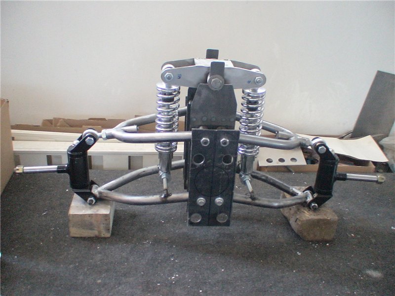

Скажите, кто нибудь делал наклоняющеюся подвеску колес? Как сделать стабилизацию наклона корпуса рамы, чтобы она не заваливалась?
Вот реализован наклон, все ездят и не падают
alpatov
Вот человек делал наклонную подвеску, и вот так едет на боку как на ваших фотографиях. До ума как на видео он ее довести не смог. Наклон подвески это 50% всего трайка. Остальные 50% механизм который удерживает корпус трайка в вертикальном положении, и не дает ему заваливаться. Без этого механизма вы не будите кататься как на видео - трайки катаются. Кто лично не собирал наклонный трайк тому не понять, о чем я говорю. На видео ни один человек не рассказал как правильно сделать подвеску наклонного трайка.

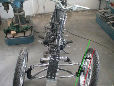

Вы же, забив на все расчёты и теории, с треском провалив первую конструкцию и весьма неудачно соорудив вторую, хотите взяться сразу за реверс-трайк - весьма сложный по конструкции подвески вид транспорта.
Поиск чёрной кошки, в тёмной комнате это интересно.
И это однозначно легче чем изучить теорию. Которая говорит о правильных углах. О которых уже говорено.
С этой геометрией только, без подвески можно кататься.

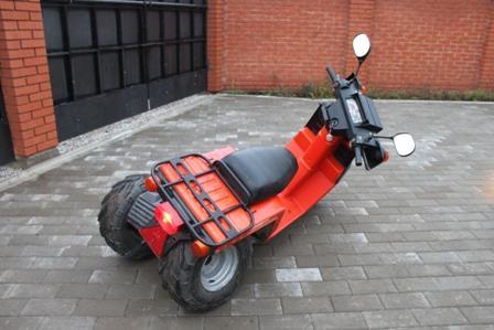

[user]alpatov[/user],  а зачем все так усложнять, на фотографиях скутеров Honda подвеска устраивает?
Могу описать её устройство, сам делал такую подвеску, ездил с большим успехом, но она сама не держит равновесие, нет у неё положения, кода скутер стоит и никуда не падает. Для фиксации в центральном положении существует механизм блокировки приводимый в работу рычажком под рулем. Я, понимаю, что  вам нужен трехколесный скутер с наклоняющейся подвеской и удерживающий равновесие автоматически, так, как у вас, как вы писали, проблеммы с вестибулярным аппаратом, правильно?
На видео видно, что у обратного трайка даже нет такой блокировки и для стоянки используется, как на двухколесном, подножка.

Почему это сделано именно так?
Jeca
Смотрим на труды китайской мысли.
Шкворень ориентирован на пятно контакта.
Смотрим на местное исполнение.
Колесо рычагом заламывает подвеску на бок. Ехать ровно можно. Но малейший наклон в любую сторону. Вызовет залом подвески и езду боком.

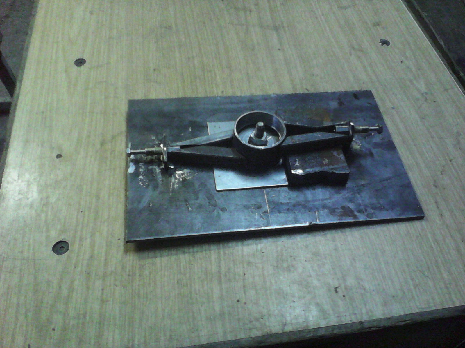

[user]alpatov[/user], Покажите что получилось. На предмет сразу поправить. Пока вы сново свои личные шишки не набили.

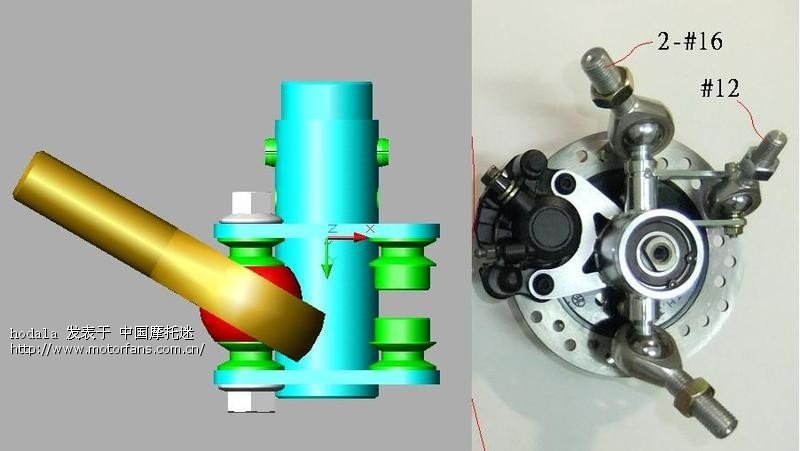

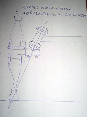

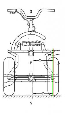

[user]alpatov[/user], вопросы из разряда "ничиго не понимаю".  Разная величина рычагов вызвана разными причинами. В каждом конкретном случае геометрия диктуется требованиями.
Вы делаете наклонный обратный трайк.
Нельзя просто взять от одного железяку, от второго колесо, от третьего идею.
Вам уже писали - изучите теорию. Но вы никак не хотите.
Ось шкворня должна смотреть на пятно контакта. На вашем фото просто две линии. Одна по шкворню, другая по краю колеса. Для квадрика с жёсткой (авто) подвеской нужен лишь демпфер. Который не даст выбить руль из рук. Для наклонного трайка такая геометрия не допустима. Вам нужно сделать свою ступицу. С нужным углом шкворня. Который диктуется имеющимися колёсами.

Картинок много, но вопроса-то как такового нет. Лишь обобщённое глобальное непонимание "КАК?!".
Может быть, тот кто уже строил что-то подобное, смог бы описать Вам процесс постройки его проекта, но я пока не видел на этом форуме проектов наклоняемого реверс-трайка и не уверен что кто-то из присутствующих уже такое строил.
В любом случае, я Вам очень рекомендую, перед тем как хвататься за сварку-болгарку, прорисовывать свои проекты в SolidWorks - там можно собрать виртуальную модель и визуально проверить правильность работы узлов, а потом оттуда же сделать чертежи для нарезки и сварки деталей. Я всегда сначала моделирую, а потом беру в руки материал и инструмент.
Некоторые расчёты геометрии механизма требуют применения кучи формул, в которых легко запутаться, а SW позволяет всё это просчитать наглядно графически, причём сразу же увидеть результат.
А при желании там же можно виртуально испытать изделие на прочность и увидеть слабые места.
Если нет возможности использовать SolidWorks, нарисуйте хотя бы на бумаге. Можно нарисовать на ватмане, потом вырезать и соединить булавками точки шарниров, чтобы проверить функционирование на примере простейшей плоской модели.
А главное - рабочие чертежи. Без чертежей Вы никогда не сделаете нормальную работоспособную подвеску реверс-трайка, даже обычного прямого.
