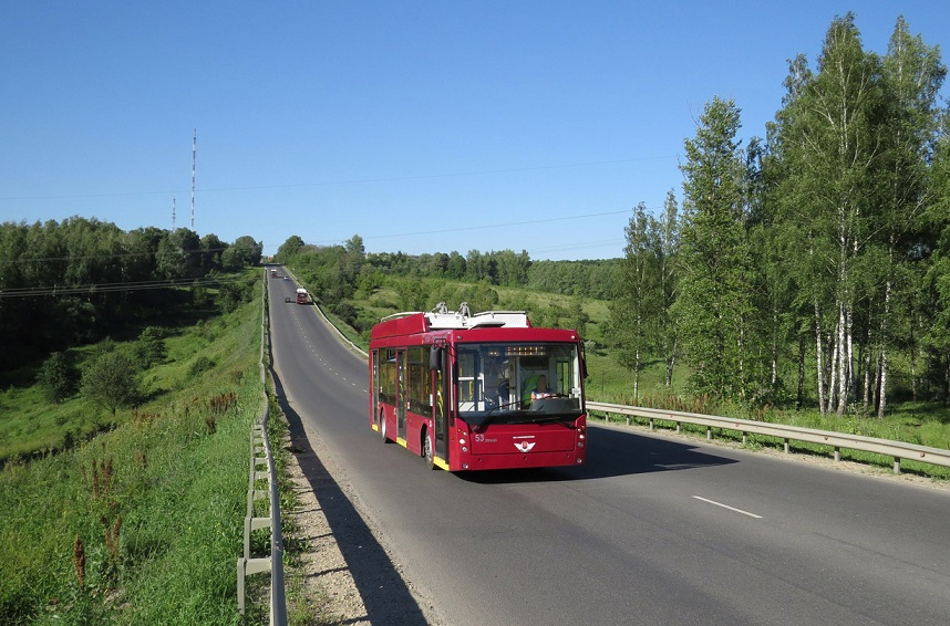

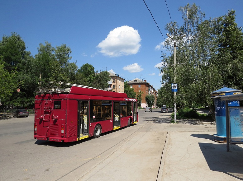

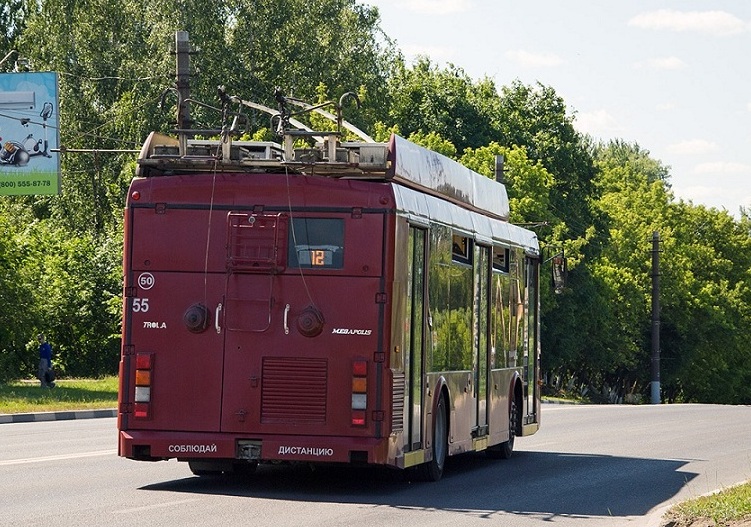

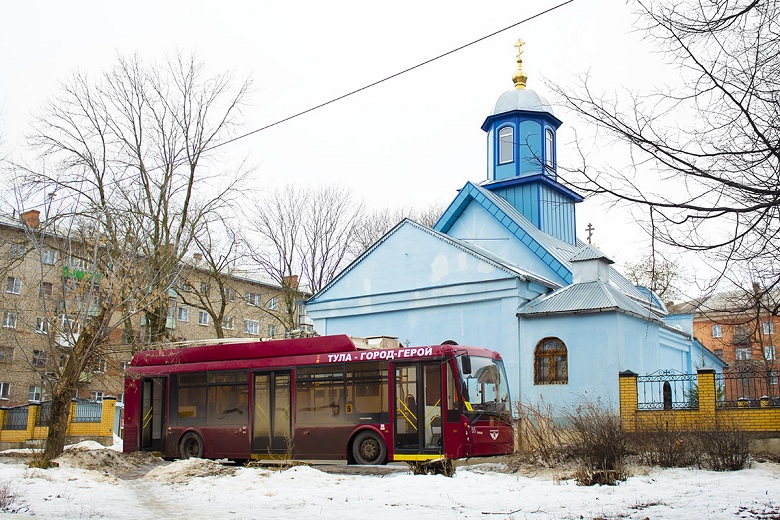

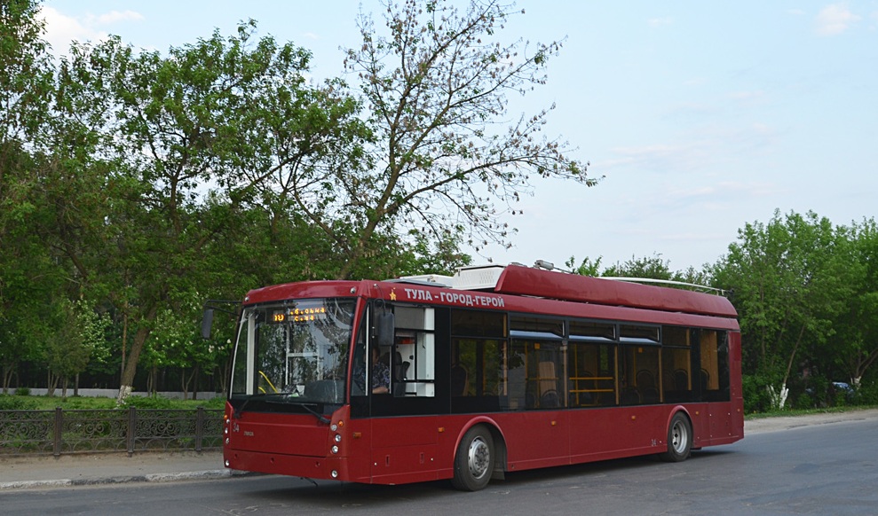

С недавних пор,в городе Тула эксплуатируются троллейбусы с АХ.
Для этого используется троллейбусная машина «Тролза-Мегаполис», вернее сказать одна из её модификаций (от неудачного «Тролза Экобус»), оснащенная комплектом "космической" литиево-титанатной ТАБ (размещена на крыше), которая дает возможность «отвязываться от проводов» на 15 км...
Указанный пробег-много это или мало? Если предполагается постоянное использование пассажирской машины в комбинированном режиме, то цифра слишком мала, если же это некая "показуха" (что прослеживается в данном случае), тогда достаточна.
