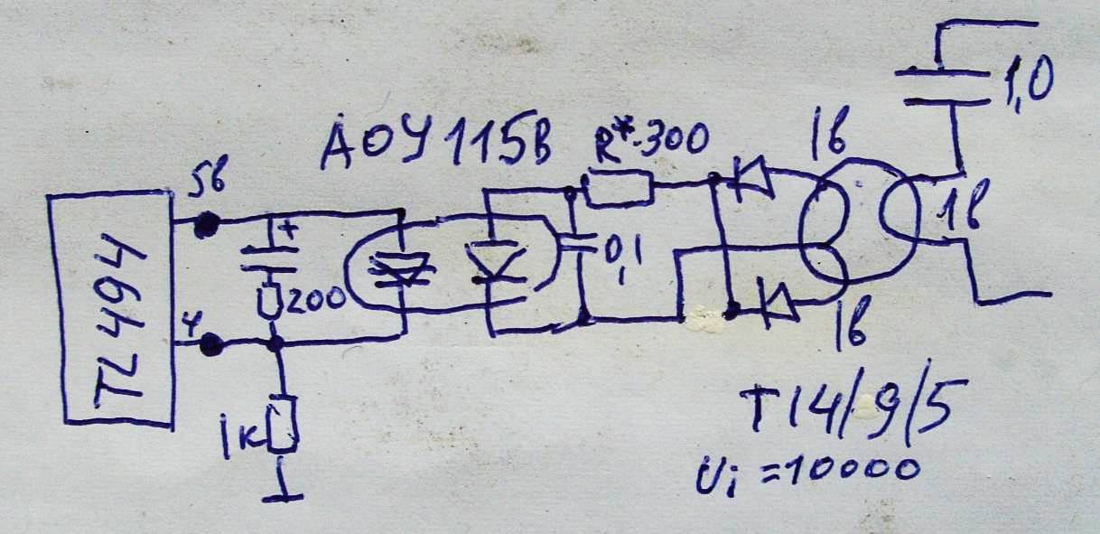

Попался хороший БП АТХ 450вт однотактный прямоход. Все лишнее убрал, заблокировал  оптрон защиты, сделал регулятор напряжения и добавил выпрямитель на -12в мощный. Уже включать собирался, а потом понял, что БП однотактный, а -12в у него неполноценный. Пришлось  оставить только плюс. Стал регулировать, а напруга выскочила до 45в. Дал нагрузку 5а и понял, что стабилизация только до 20в, а дальше просадка, но для зарядки можно использовать. Прямоходы хороши, но для  лабораторника лучше двухтактный. На эти 20в думаю поставить повышайку мощную для заряда велобатарей.
Паяка
[user]Linkov1959[/user], он точно однотактный, не косой (как сварочный инвертор)? У косого вторичная обмотка одна, один диод от вторичной обмотки к дросселю, другой с общей шины в ту же точку.
GT TF1 60V 20Ah Chilwee DZF
Linkov1959
[user]Паяка[/user], потому и косой, что несимметричный, а мне нужно  симметричные плюс минус 12в.
Linkov1959
Защита от короткого и плавный пуск  переделанных БП на TL494.

Linkov1959
Лучше, если микруха ШИМ  по первичке с шунтом ограничения мощности. Там 3 оптопары- дежурка,  монитор и стабилизация. Монитор нужно отключить. Шунт подобрать под рабочий ток заряда и защита от КЗ будет.
