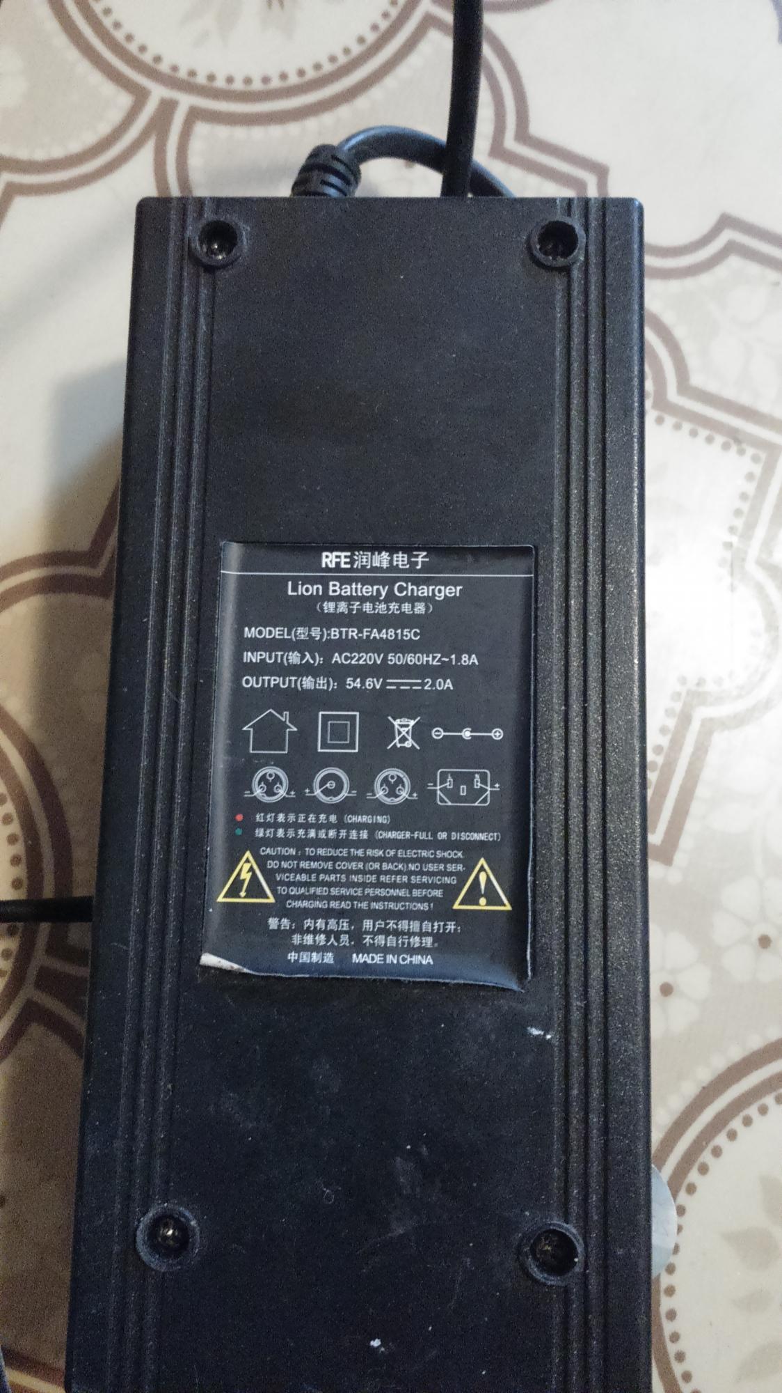

Engen
Согласен, рулетка, вот кстати купил уже, сам аккум и зарядку для него.
Добавлено 08 Дек 2015 в 11:43:03
Хочу корпус снять для более компактного размещения в раме. Но вот нужен ваш совет, на что обращать внимание при разборке. чтоб не попалить ничего.

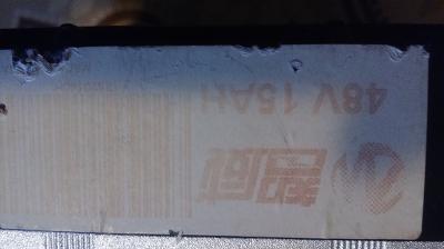

silayma2
На батарее написано 15 Ач. И нужно знать на какой ток она рассчитана. Если там липоли то они хороший ток могут дать, но внутри стоит БМС вот на какой ток она рассчитана, что бы не сгорела.
Батареи по заявленной емкости хватит под Ваши хотелки, даже с запасом. Просто аппетит приходит во время езды) и моторчик желательно взять с запасом.
