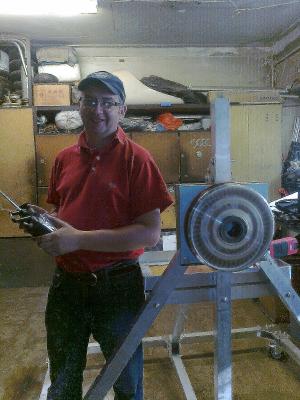

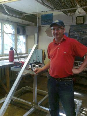

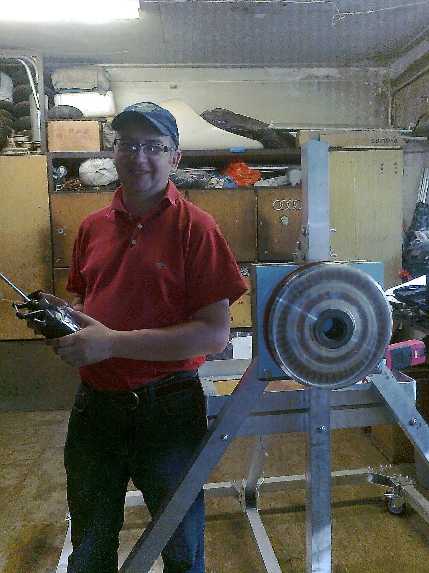

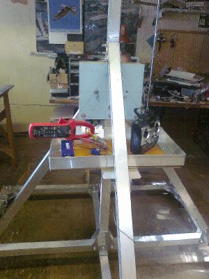

31 мая. Первый пробный запуск двигателя на стенде. Наработка 30 минут. Пока без винта на авиамоделном а-ре 5000мАч, 22В и контроллере 100А.

Запуск двигателя производился без винта. Характеристики по току- 10А на 22,2В. Наработка пока 58 минут.
Сейчас у меня появился 2х лопастной винт с возможностью переставных углов лопастей . Буду заниматься его балансировкой, установлю на мотор и испытаю. Необходимого контроллера пока нет. Испытания производил на бесдатчиковом авиамодельном контроллере- 22,2В и 100А. Аккумуляторы ЛиПо авиамодельные 5000мАч, 22,2В. Разработал табличку для фиксирования показаний, всё стараюсь записывать по времени,току, температуре.
Пока всё медленновато получается, по мере получения средств....
