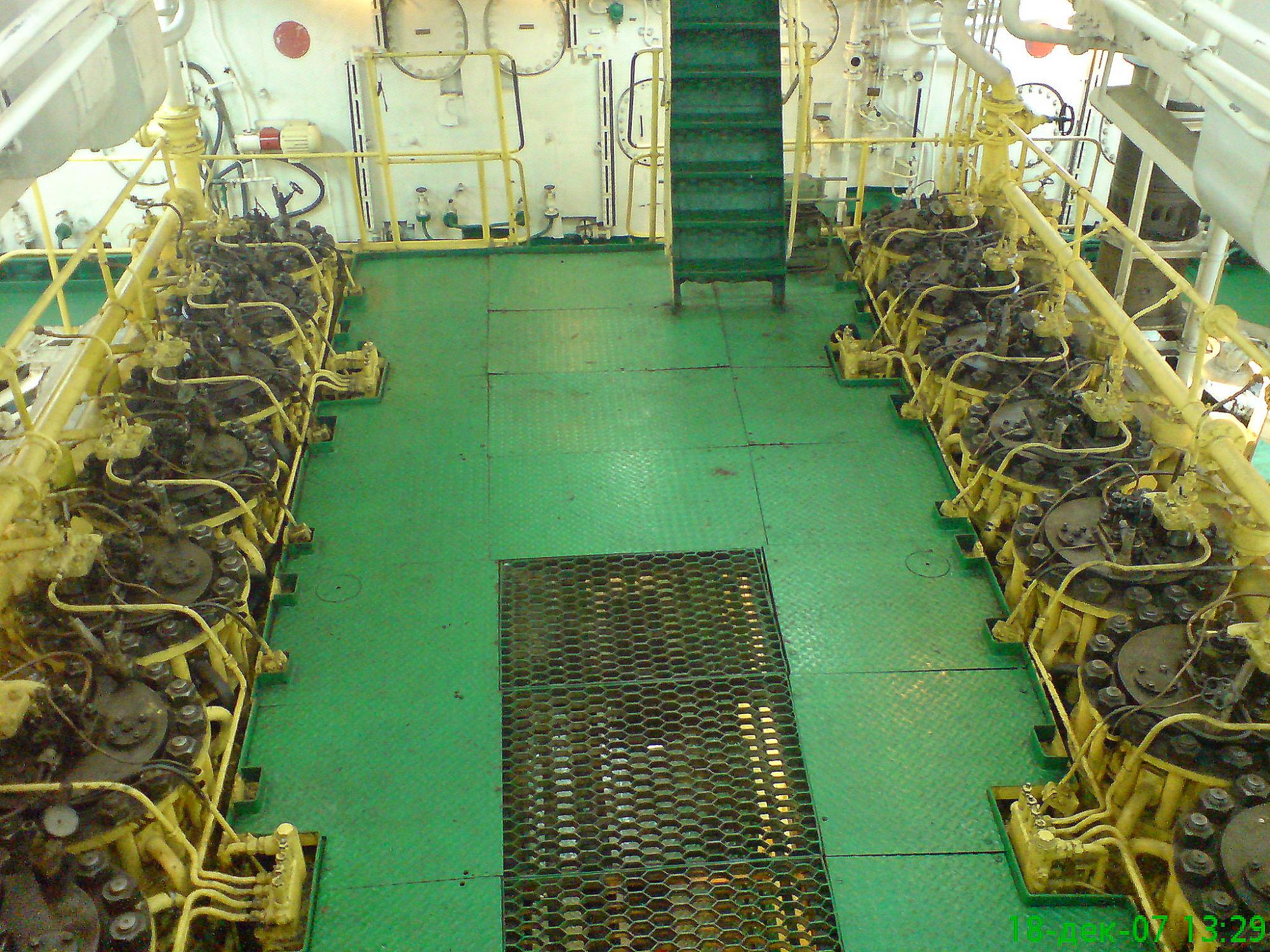

Гы.
двухтактные дизеля бывают и очень таки расспространенны,есть даже варианты с клапанами.
вот например фото
8TD 48 ZGODA-ZULCER
под рукой фоток 2-ух тактных с клапанами нету,но они точно есть, и крейцкопфные и тронковые.
Они конечно не быстроходные,100-300 об/мин.
Фантазия у инженеров на столько извращённая разнообразная,что есть даже со встречно движущимися поршнями(на одну камеры сгорания два поршня,два шатуна)
как гласит гугл такого принципа и был на т-64.
Я  видел подобный  когда проходил практику
6 ДР30/50
зовётся русский дизель
