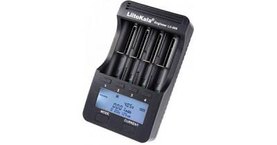

День добрый!
Просвятите обоснованно по току заряда для Ni-MH АКБ, пожалуйста. В "интернетах", как на заборах, пишут про 10% от номинальной ёмкости без каких либо доказательств, предрекая крах батарей в случае подачи больших токов.
Естественно, в Lii 500, что имею, таких значений токов для АКБ ёмкостью менее 3000 мАh нет.
Хотелось бы быть сведущим в данном вопросе.
sergey-012345
Цитата: DNS66 от 20 Янв. 2020 в 15:14
День добрый!
считаю допустимо 0,5 С с обязательным контролем температуры и напряжения
хороших батареек на 200-300 циклов хватит

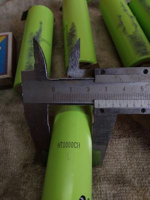

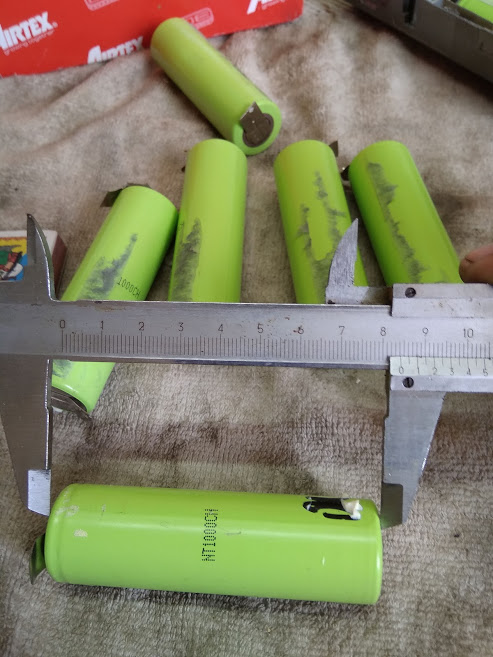

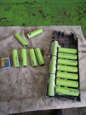

Доброго времени суток всем! Сразу извините если не туда! Попалась мне одна батарея от электровела (24 В; NiMh), разобрал её, буду в корпусе собирать 48 В  из 18650, но суть вопроса в другом. ЧТО ЭТО ЗА ТАКИЕ ЭЛЕМЕНТЫ!!!??? (фото) ??? Каждый элемент около 1.25 Вольт. Не могу про них найти никакой информации в интернете, может плохо ищу :bn:. Как их заряжать? Каким током? Как проверить ёмкость? Выкидывать их жалко, думаю из них собрать АКБ для детской машинки (на ней моторчик от шуруповёрта с редуктором), какую-то ВМС для них надо (или микросхему)??? Можно ли их протестировать на ёмкость (полный заряд-разряд-заряд) прибором "LiitoKala Lii-500" (фото)? Заранее благодарен любой помощи, ссылке, информации и т. д. !!!

NiMh это никель-металлгидридные аккумуляторы
для начала рекомендую проверить емкость батареек
собрать на скрутках цепочку из 10-20 элементов,
зарядить током 1-1,5 ампер, критерий конца заряда температура батареек 50-60 градусов
и разрядить током 3-4 ампера с поячеечным контролем напряжения
элементы которые первыми опустятся ниже 0,7 вольт оперативно отключать из разряда
все напряжения, время и токи записать в тетрадку
