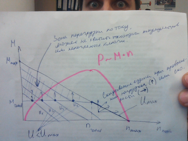

Про момент - пока есть только намерение поглубже разобраться в теме электродвигателей, но на сколько я понял, крутящий момент у электродвигателя постоянный и начинает падать только с увеличение оборотов, после определенного момента (единица времени. не сила :))
Есть намерение - это приятно !
Позволю себе высказаться в качестве магистра электротехники, электромеханики и электротехнологий :)
Двигатель в колесе - так называемый, бесколлекторный двигатель постоянного тока.
рекомендую к прочтению, например, этот учебник:
http://stu.scask.ru/book_ar3.php?id=19
на стр 147 (154) приведена механическая характеристика (Рис. II.41). Это прогнутый вниз отрезок от максимального момента при нулевой скорости до максимальной скорости с нулевым моментом.
Регулируя подаваемое напряжение, этот отрезок двигается вверх-вниз (точнее, просто вниз от максимального напряжения), этим и достигается ваша "полка момента". При определенной скорости отрезок доходит до своего верха, и тогда с дальнейшим повышением скорости момент уже падает по естественной характеристике.
Помнится, я всё это уже писал в теме "мощность мотора"... Зря распинался, что ли?
По поводу мощности еще раз.
Номинальная - это та мощность, которую можно длительно снимать с вала двигателя, и при этом он не перегревается. То есть все потери рассеиваются.
"Пиковой мощности" как таковой нет, это у нас, инженеров, называется перегрузочной способностью. Сколько крат перегрузки допускается на какой промежуток времени и в каком цикле. Например, 120% на 1 минуту в цикле 10 минут. И опять же, при этом не должно быть перегрева выше критической температуры.

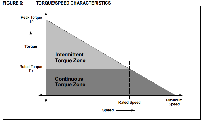

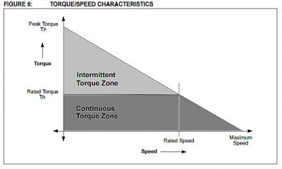

Вот, наконец, нашел отличный материал:  http://www.mouser.com/pdfdocs/BrushlessDCBLDCMotorFundamentals.PDF ,
листайте до torque/speed characteristics
Всё то, что я сказал, только официально и на английском, и оси момента и скорости местами поменяли.
Мощность скорей всего указывается в точке пересечения rated speed  и rated torque. Правее по графику она уменьшается из-за падения момента, а левее - из-за его ограничения контроллером.
Тут же видно специфику этого типа двигателей - они могут выдавать "пиковый" момент при скорости ниже номинальной! Если контроллер позволяет.
Контроллер, естественно, ограничивает скорость раньше, чтобы оставался хоть какой-то запас по моменту.

[user]Dmirty[/user], для наших колес "неизменная мощность", увы, не применима.
И чтобы появился момент при неизменной скорости, нужно поднимать напряжение, это возможно в точках ниже/левее номинальной.
Также обращаю внимание, что линия проведена от максимального момента до максимальной скорости, а значит и мощность я нарисовал максимальную. когда едешь прямолинейно  и равномерно, рабочая точка опускается вниз, где момент тратится только на потери, а не на ускорение.
Что-то меня понесло, вот:
Мудрый не беспокоится ни о чем, Поскольку он устал беспокоиться, И поэтому он не страдает от Несчастий и бед. (71 чжан).
Колесо Kingsong KS16A, защита Fox Titan Sport Jacket 10050

Ага, спс.. Всё правильно, как я и писал. И эта мощность указывается соловилом и UniWheel-ом, что указывают остальные так и остаётся загадкой, особенно загадочна (если не сказать иначе) текущая подпись Экодрифта  :laugh:
Итого получаем максимальную мощность, которую и надо указывать, которую и указывают почти все производители, полку момента, которая нам гарантирована в любой ситуации, которую бы хотелось видеть от производителей. Ну, и понимаем, что есть пиковый момент, который тем выше чем ниже скорость, но вряд ли нам его кто-то предоставит.
