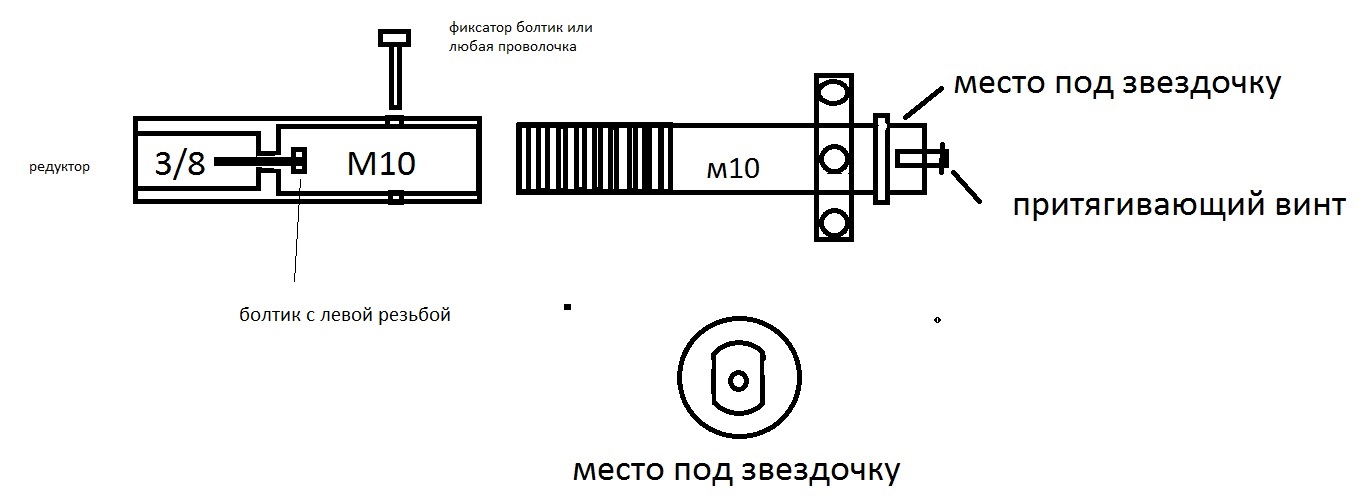

[user]pchelomor[/user], в смысле?
Как втулку на валу шуруповерта фиксировать? Точно так же как штатный патрон: болт внутри втулки с правой резьбой вкручивается в вал шурика. На валу левая резьба, они друг друга самозатягивают.
pchelomor
Понял!  :-) Метчик левый нашли? Я как-то пробовал с левой резьбой найти, и не основного шага, не срослось ;-)
Alex.BiT
[user]pchelomor[/user], не, там все уже готово, на валу две резьбы уже есть, а болтики штатные я сохранил. Плюс я все равно не токарь, а у них наверняка найдется и левый и правый, и поперечный какой-нить:) Но я думаю, это не понадобится и штатных хватит :)
Александр CRV
вот не смог в личку вставить.
Можно это выточить и единой деталью, но тогда придется портить валы редукторов иначе не законтрогаить.
Alex.BiT
[user]Александр CRV[/user], ну родной патрон достаточно жестко фиксируется штатным болтиком, зачем его дополнительно контрить? Или я не понимаю замысел?
Можно на красный фиксатор резьбы навернуть - тогда на нем вообще хоть пляши  - не разберешь без нагрева.
Александр CRV
патрон фиксируется т.к. полый внутри. Можно сделать полым и этот вал но блин это когда звездочки большие а когда маленькие делаешь не получится . шляпка того левого болтика не пролезет. Левая часть рисунка как раз заменяет патрон. Патроны тяжелые и не все центрованые нормально, да и смысла тут их использовать нет. Я попробовал не понравилось.
Alex.BiT
я же в личку скидывал чертеж, там как раз рассчитано что внутренний болтик сквозь вал фиксируется. В моих шуриках диаметр шляпки где-то 7.5мм
Единственно я не измерял, какая резьба на валу шуруповерта, и до выяснения обозначил ее как М10 на чертеже :)
Хотя я тут посмотрел на вашу фотку звездочки... Да, в такую наверное не влезет :) У меня зубов побольше, так что диаметра вроде хватает, но надо перепроверить еще раз, кстати говоря...
Александр CRV
Резьба на патронах бывает очень разная у меня 3/8 а вообще когда патроны смотрел были всякие. вот у вас втулка 12 внешний диаметр если такую дыру в маленькой прокрутить звездочке  :)
Alex.BiT

Из опыта по своему квадрику т.к. силовые установки и трансмиссия у нас одинаковая рекомендую обратить внимание именно на соосности деталей и чтобы ведущие и ведомые звезды были строго параллельны и на одной линии. Это вот то о чем я не особо переживал на этапе планирования а потом доделывал да допиливал. А когда все уже готово и худо бедно работает то разбирать так неохота  %-)

Мой токарь кстати сказал, что сможет сделать резьбовую  втулку под звезду без биений :)  Щас ЗП глядишь выдадут - закажу, посмотрим что выйдет)
Александр CRV
Ну это вполне возможно. Мне же сделал в итоге. Ну небольшие биения это пол беды. Т.к. (у меня по крайней мере так ) пара моторов соединена жестко как бы на одной линии то когда натягиваешь цепи звездочки вполне могут стать не параллельно оси всей конструкции тогда цепи будет одну стягивать внутрь а другую наружу. Они щелкают, шумят ну и все прелести КПД конечно стремится к плинтусу так еще и слететь могут если резко газ в пол. Но возможно будь они не на 8 зубов а хоть на 12  то так бы не стремились слетать...  Ну когда все отрегулируешь все эти моменты то уже хорошо становится. Крутящий момент шуруповертов гораздо  выше чем у просто внешних моторов для велосипедов с одной ступенью редукции даже тех что в разы больше по мощности. Я тут разобрал для общего развития редуктор шуруповерта полностью и удивился. Не думал что там аж четыре планетарки в корпусе. Так что я так думаю такие моторредукторы как раз больше для внедорожной техники лучше применять где тяга нужна а не скорость. И вот еще что - реальная скорость выходит существенно меньше расчетной. Процентов 30%. Может в этом кнопка шуруповерта виновата конечно. Тяжело ей с двумя моторами очень, раскаляется за считанные секунды. Может с нормальным контролером будет ближе к расчетной посмотрим.
