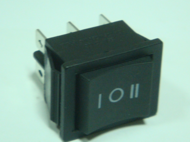

на какой существующий мини-девайс ПОДСКАЖИТЕ ПЛИЗЗ
такой пойдет ?
или электронный какой надо безконтактный
на кнопку тянуть D, R и +
ни че не заглючит ? не сгорит ?
deniska_aa
 :pardon:что делать как быть ? :bn:
Slavemaster
[user]deniska_aa[/user], дык в чем затык-то? Переключатель такой подходит. Тестер (вольтметр) в доме имеется? Нужно в разъеме переключателя найти плюсовой провод, там может быть не 12 В (а 5 например), его подключить на центральный контакт переключателя. Также нужно найти минусовой контакт (его никуда не подключать, просто чтобы знать что это он). Оставшиеся два провода подключить на крайние контакты переключателя. Если все хорошо изолировать и закрепить, то ни глючить ни сгорать не должно.

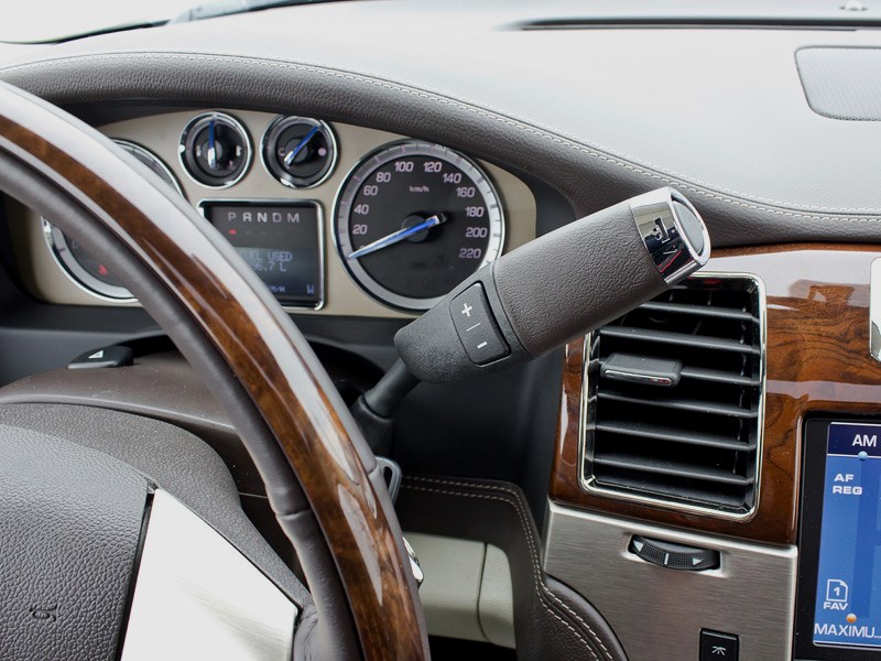

deniska_aa
кто нибудь убрал мешалку между сиденьями или нет ?
ни пойму для чего тогда такую кочергу поставили
если можно простой 3х контактный переключатель воткнуть
и дешевле и проще и в салоне места больше и вес общий меньше

mevial
такой пойдет ?
О, такой на етаврии стоит, пока ходит.

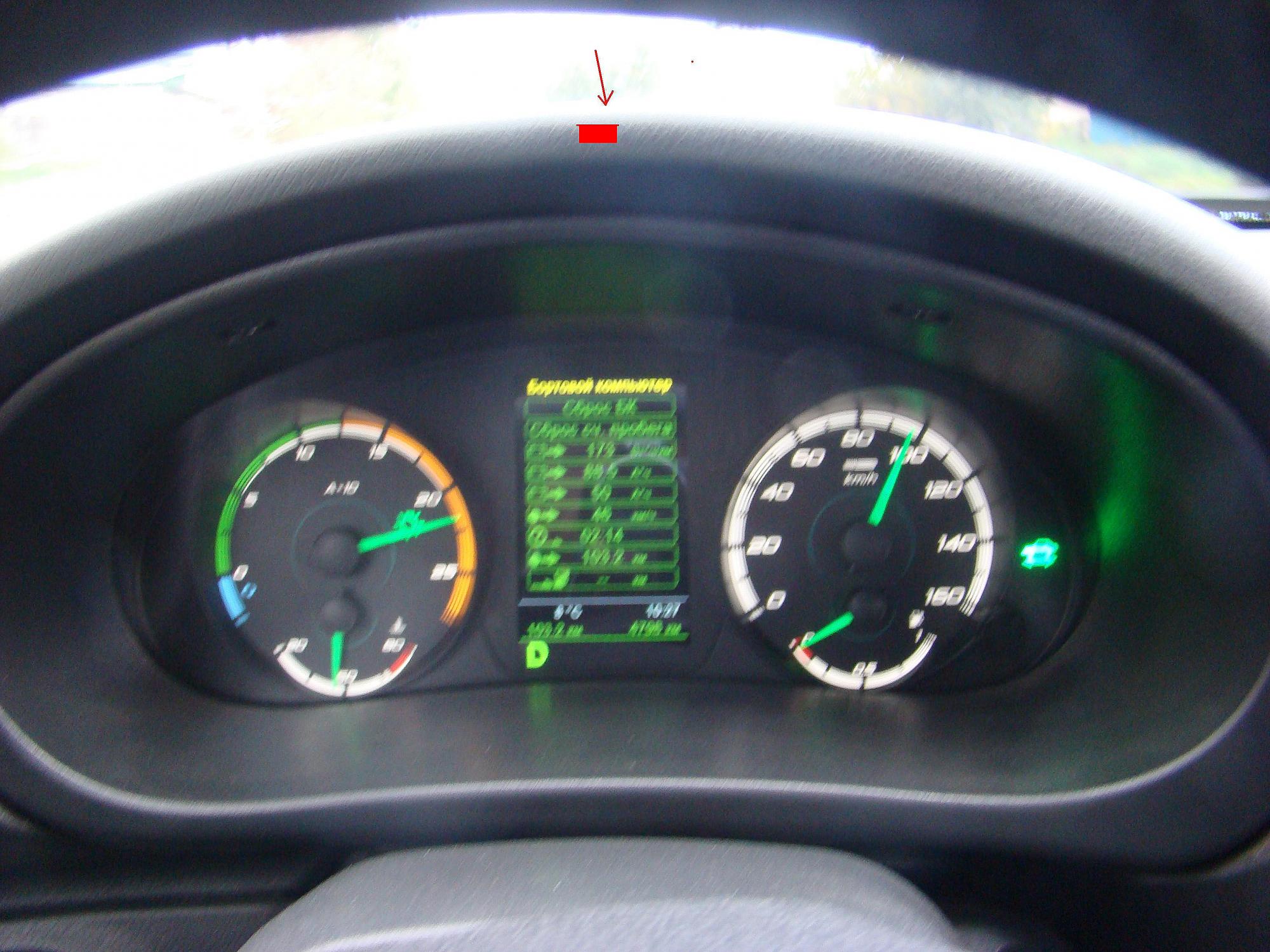

где его установили ? териториально в салоне ?
я свои
думаю  сюда
или куда лучше удобней на ваш взгляд?
mevial
Цитата: deniska_aa от 31 Авг. 2016 в 11:43
такой пойдет ?
я свои думаю  сюда
Справа на нижней половинке короба вокруг руля.

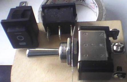

deniska_aa
железный с удлинителем типа такой
mevial
Нет, клавишный, фотографировать надо наверное, может у [user]LICC[/user] имеются фотографии? А то Слава всё до меня никак не доедет.
