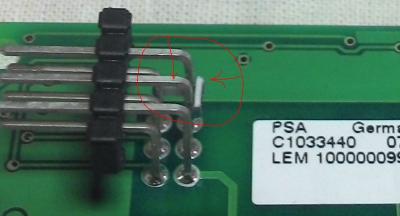

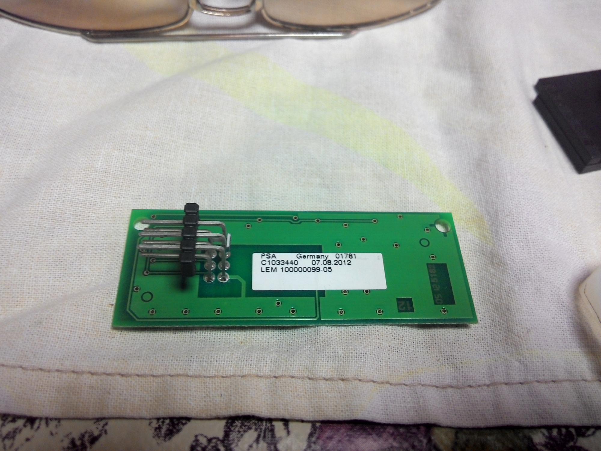

Возможно что разъем скрепкой развольцевали когда до гаража ехали, втыкали чтоб закоротить, а изначально проблема в треснувшей пайке на резисторах была... Кстати гениально просто припаяны, прям на ножки разъема, я такого раньше не видел :-)

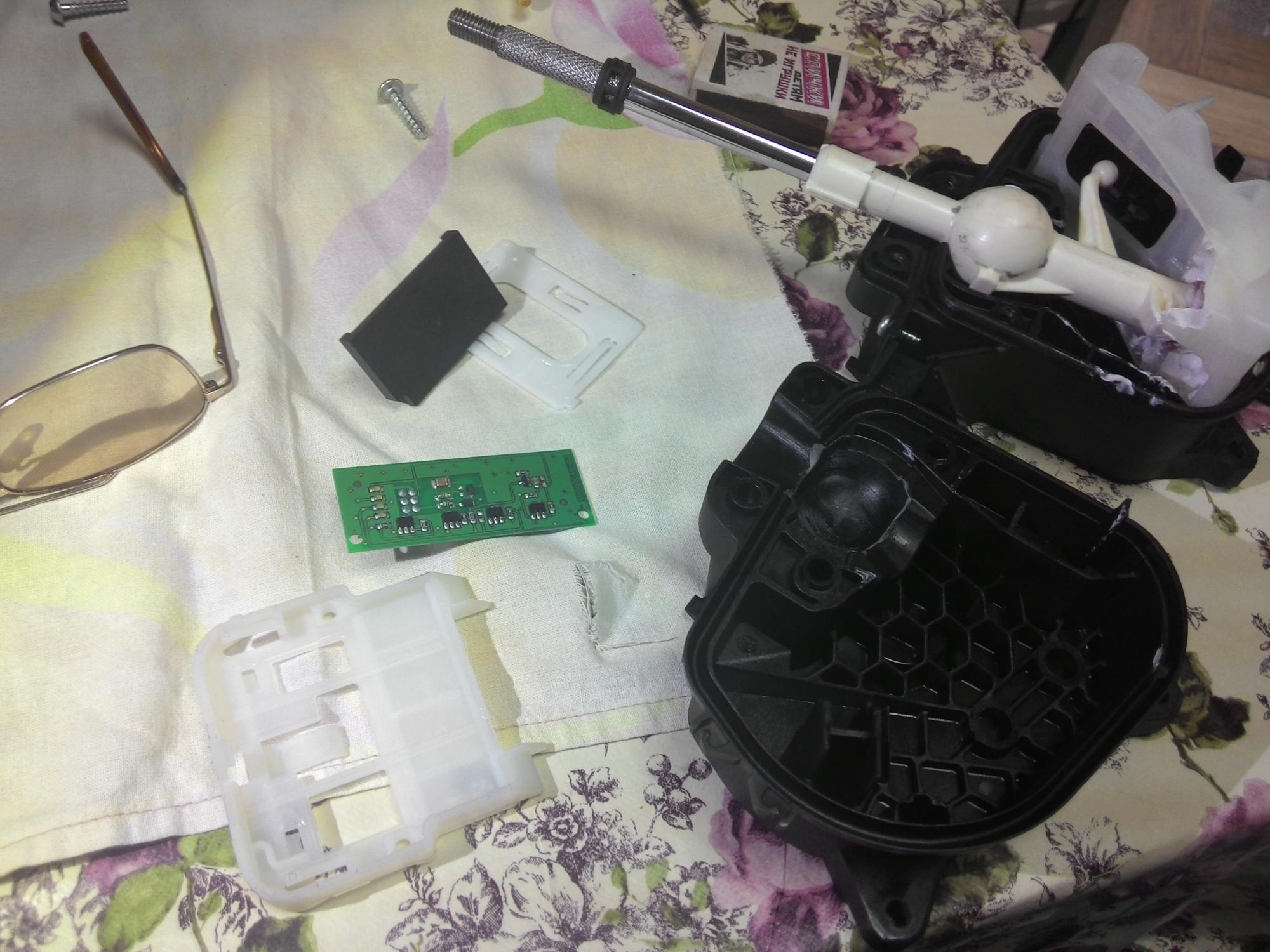

Схема работы: магнитная площадка двигается рычагом, на плате телодвижения фиксируются датчиками "хола" (со слов знакомого электронщика)
аркан
   Я думаю эта проблема ждет многих. Вы не первые. Нельзя было безкорпусной резистор припаивать на ножки разъема.

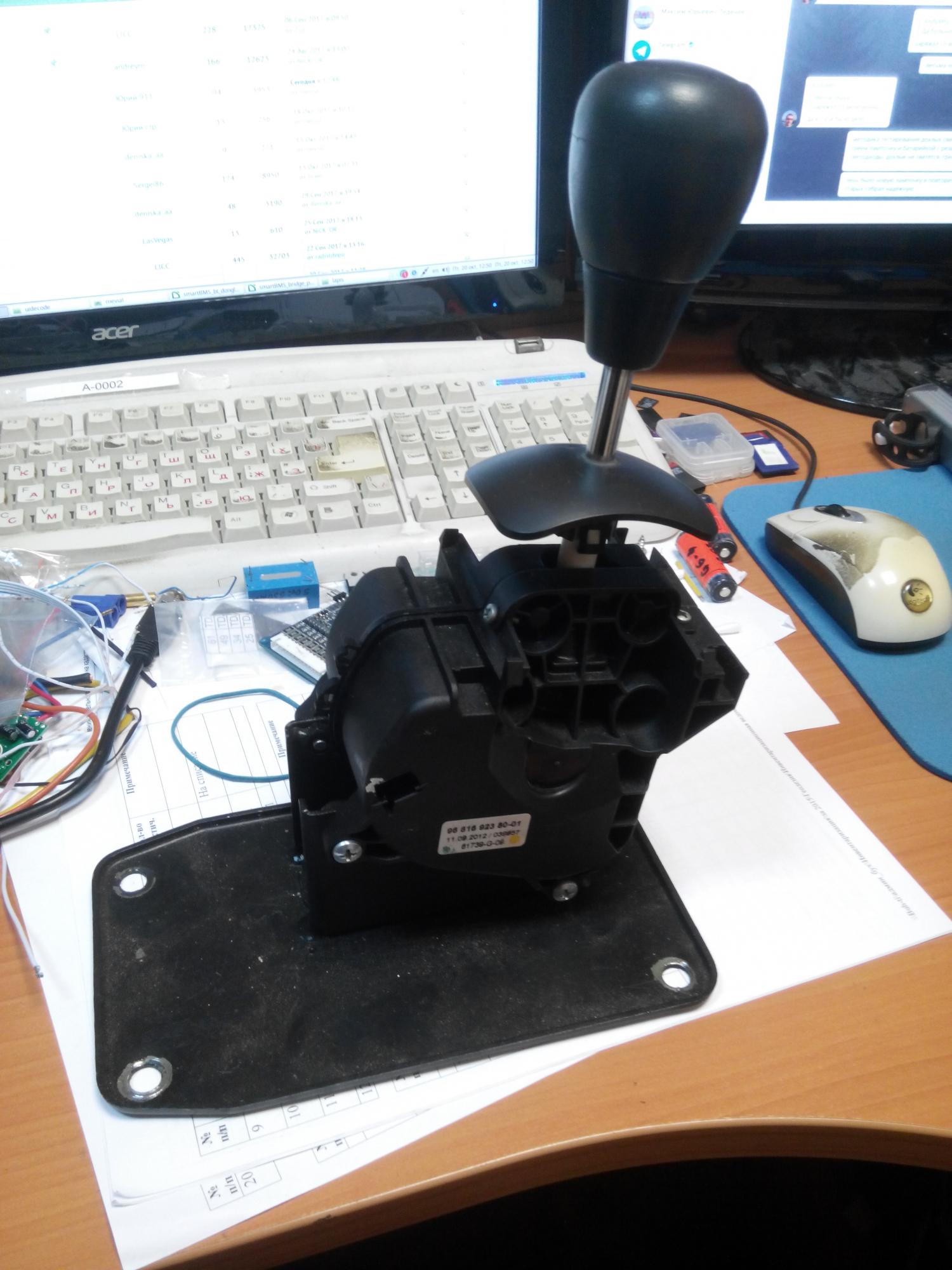

А вот что осталось от старого селектора:
