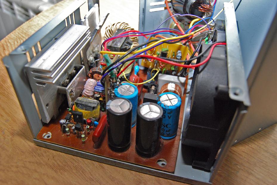

Предлагаю всем желающим для повторения проверенное высоконадежное ЗУ. Стоимость подобного заводского ЗУ - 6000 руб. Если собирать самому обойдется 500 руб.
ЗУ имеет плавную регулировку напряжения и тока, триггерную защиту на КЗ и превышение заданного тока.

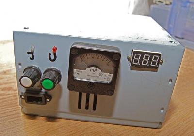

Вес 1130 грамм , легкое, можно возить постоянно с собой. Корпус готовый с БП компа + радиодетали оттуда.
Добавлено 17 Дек 2015 в 12:05:57
Я же написал - ЗУ имеет плавную регулировку напряжения и тока, триггерную защиту на КЗ и превышение заданного тока. Выставляешь например напряжение  14.4 В, задаешь ток зарядки, например 5 А, ждешь когда индикатор зарядки из красного загорится зеленым, при этом ток упадет в 0. Все.

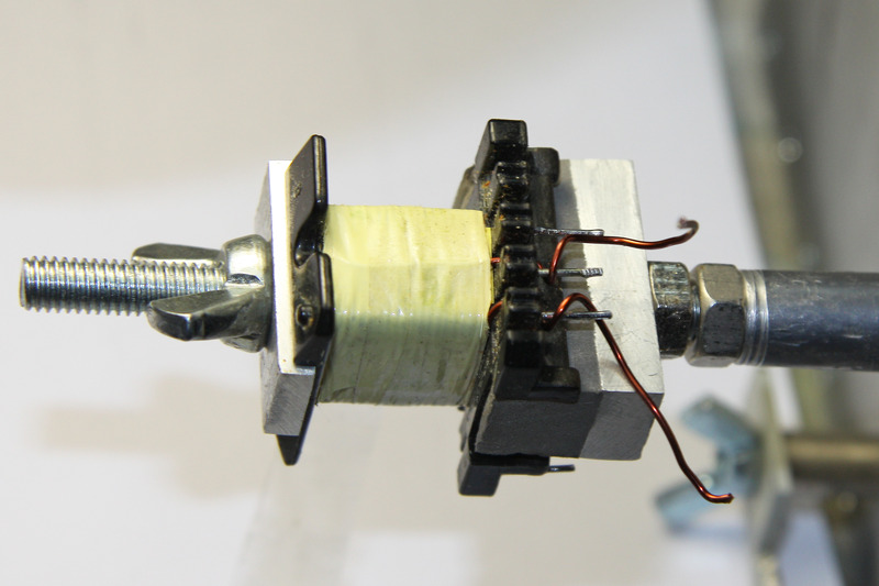

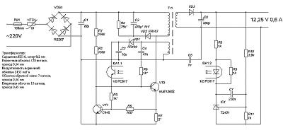

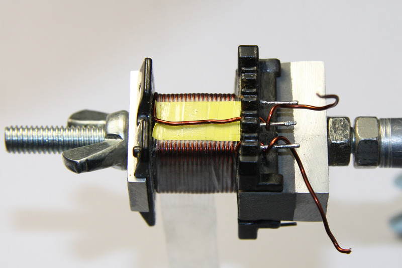

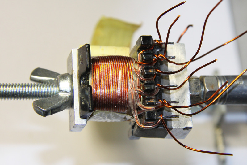

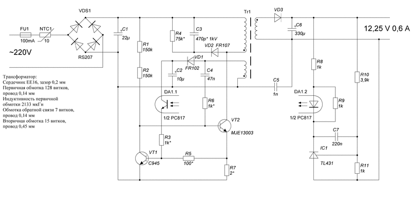

alpatov
#5

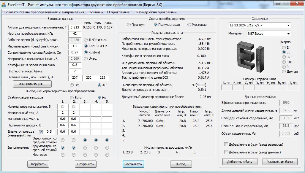

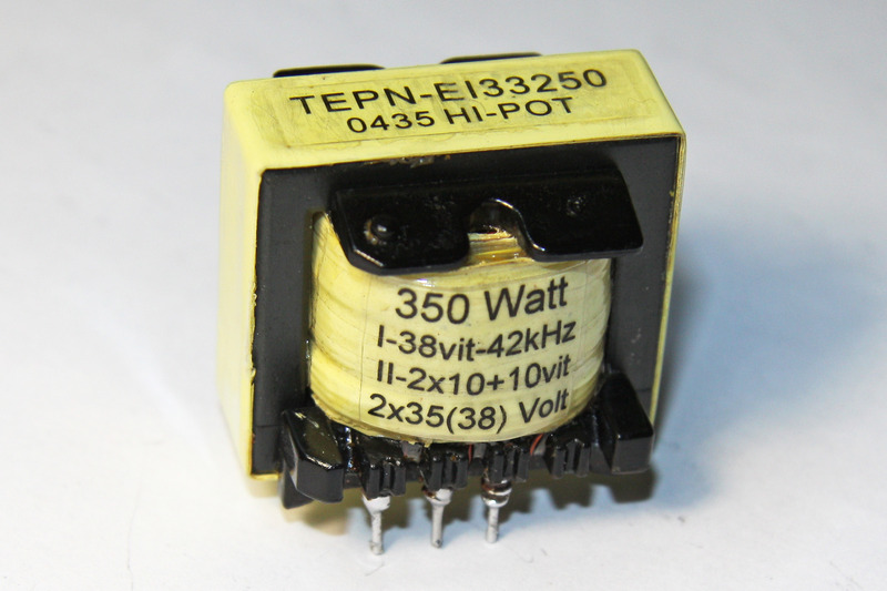

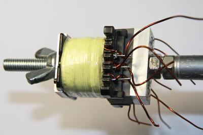

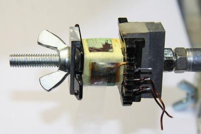

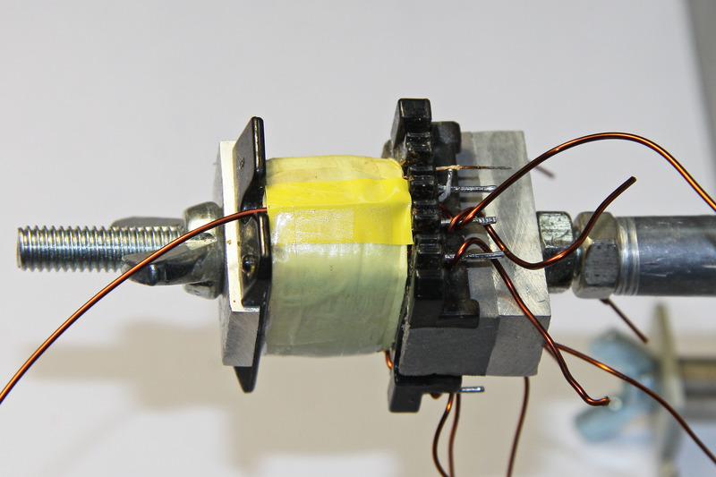

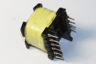

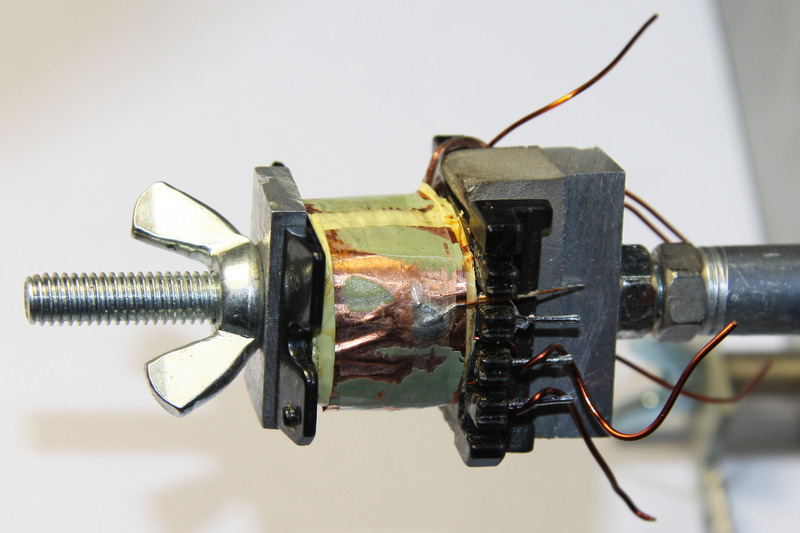

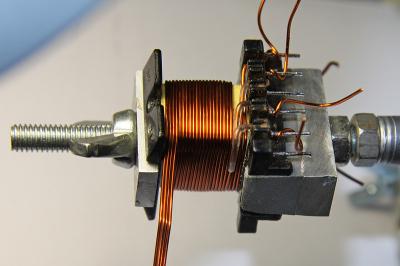

Дежурка мотается на ЕЕ 16, ЕЕ 19 зазор 0.2мм, первичка 170 витков 0.15 проводом. Обратная связь 16 витков - 0.15. Вторичка 15 витков -0.45.
Силовой транс ЕR 35, первичка 38 витков в 2 провода 0.63. Вторичка 2Х9 витков проводом 4 штуки по 0.63. Вторичка выдает 33 вольта. 2х33 вольта = 66 вольт на выходе. Кондеры на выходе на 35 вольт. Если намотать две вторички 14+14 витков, то на выходе получим 2х50 вольт, тогда кондеры нужны 63 вольта и у нас будет регулироваться от 0...100 вольт. ТГР тремя проводами МГТФ 0.3 - 25 витков на феррите м2000 к16. Датчик тока 2 по 50 витков провода 0.3 с отводом от середины. Датчик тока мотаем в два провода 50 витков, потом начало одной обмотки соединяем с концом другой это и есть средний провод. Дальше делаем один виток провода 1.5-2 мм и впаиваем в плату.
Настройка заключается в установлении порога отключения токовой защиты подстроечником 470 Ом. Берем нагрузку ампер 8, и крутим защиту на срабатывание. Естественно, проверяем дежурку на ток 0.5 А под нагрузкой и 12.3 В, если не держит, то уменьшаем токовый резистор R7 до 1 ома.

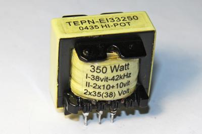

Vladigit
[user]alpatov[/user], чем обосновано решение мотать 4 вторички вместо стандартных 2-ух? Так только лишние потери на диодах возникают.
Коэффициент трансформации выбран неудачно. Он для идеального случая, когда в розетке 220 В. Если же входное просядет до 200, то 66 В. на выходе не будет. В тоже время если входное поднимется до 230 В. кондерам станет не сладко и они могут обидиться.
Да, и хотелось бы услышать конструкцию обмоток трансформаторов дежурки и силового.

vitov
[user]alpatov[/user], есть статистика по работе на максимальной нагрузке?
У ER35 сечение 1 кв.см. - не маловато ли для полумоста 720 Вт 50 кГц? Какой феррит?
Если "это от АТХ," то вряд ли от 700-ки. И частота у мощных комповых обычно за 70 кГц +топология косой мост.
dimad63
4 обмотки чтоб транс не мотать а использовать что был . :)
а вот ирф 740 врятли и 500 вт выдержат
alpatov
#11
740 выдерживают до 600 Вт легко, они в импульсном режиме работают. Транс на 720 Вт вам нужен ER44. Я больше 7 А 57 вольт для своего лития железо фосфата не использую. Мне для зарядки 20А аккума рекомендованный ток 6А, то есть я больше 400 Вт не использую. Первичка 38 витков рассчитана правильно, откройте программу по расчету ИИП и пересчитайте. Использую две вторички со средней точкой по причине применения низковольтных кондеров 35 вольт. Хотите оставьте одну, но тогда придется ставить 100 вольтовые кондеры, а у них цена.... заоблачная. 35 вольтовый кондер 1000 мкф стоит 7 рублей.
Кому нужно снять 1 кВт нагрузки подымайте напряжение дежурки до 24-36 вольт, пересчитывайте транс и ТГР и используйте более мощные мосфеты например IRF 460 .

alpatov
Как мотать силовой транс и транс дежурки

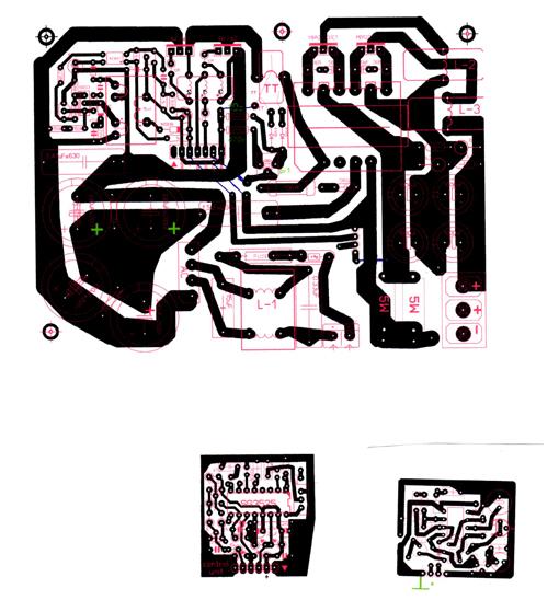

poraboloid
День добрый.
Если есть рисунок печатной платы в программах - выложите пожалуйста.
alpatov
Мое ЗУ ZIP в самом начале. Там печатные платы в программе лаутера. Собирайте на здоровье, но использовать нужно SG 3525, а не КА 3525. С кашкой могут возникнуть проблемы.
