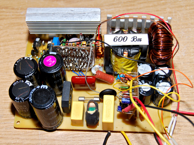

[user]Combatos[/user], Регулятор тока запустил?
Настройка регулятора тока сводится к установке ограничения нижнего порога регулирования тока путём введения в схему резистора 1 кОм в разрыв цепи по минусу питания регулирующего резистора тока.
Для более плавной регулировки тока я подкорректировал КУ микросхемы путём увеличения номиналов резистора КУ, то есть 10 Ком и 0.033 мкф увеличил до 30 кОм и 0.1 мкф.
Всё! Больше изменений в схеме нет!
Схема работоспособна на все 100% без всяких визгов, писков и т.д.
У кого,что не получается спрашивайте, чем могу, тем помогу. Просьба собирать ЗУ на моей плате с правильной разводкой масс.
Все кто собирает абы как работать не будет!

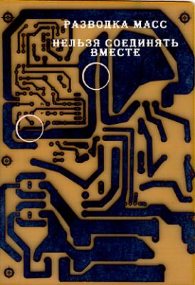

Алпатов, скажите, при добавлении кондёра 1 мкф с 8 ноги 3525 на землю, резистор 100 Ом и кондёр 0,1 мкф с 8 ноги убрать? Пищит даже при отключенной регулировке тока.
alpatov
#201
кондёр 1 мкф с 8 ноги 3525 на землю ставится параллельно цепочки резистор 100 Ом и кондёр 0,1 мкф. Этот кондер нужен для плавного пуска МС.
Пищит у вас потому, что идет возбуд на плате, из за неправильной разводки масс. Никакие кондеры вас не спасут.
Травите печатную плату как положено и все будет работать.

alpatov
Вот почему у вас возбуд

Combatos
Спасибо! Уже сто раз пожалел, что не сделал нормальную печатку. Попробую сделать правильную разводку масс. Блин, не хочется все опять с нуля начинать..
alpatov
На той печатке что у вас ничего не получиться.
Не тратьте понапрасну время, травите нормальную, проверенную печатку. Иначе, работать НЕ БУДЕТ!

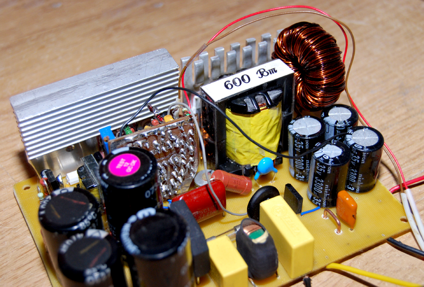

Combatos
[user]alpatov[/user], у вас при работе ЗУ полная тишина? (с отключенным вентилятором) Я перепаял разводку земли, уже не свистит, но если поднести к уху, слышен тихий треск трансформатора.. Это нормально? Дроссель еще не перематывал.
alpatov
Должна быть полная тишина. У вас еще где то скрытый возбуд. Не тратьте время зря, сделайте нормальную печатную плату.
