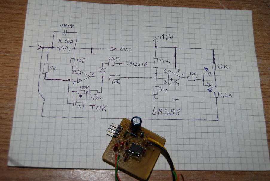

Сделал новую схему регулятора тока, более простая.
Работает отлично на шунте 10 А.

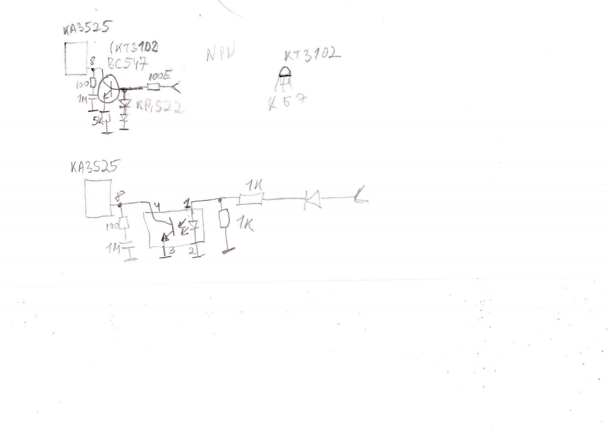

Скажите, с этой схемой транзистор на 8 ногу добавлять?
Цитата: alpatov от 29 Апр. 2016 в 12:38
ВАЖНО!
Для устойчивости регулировки тока по 8 выводу МС согласно даташита добавил транзистор на управление тока.
Пробовал ставить оптрон на 8 ножку как советовали на радиокоте, так вот, ток регулирует, а защита на КЗ не работает. На оптроне не хватает напряжения для срабатывания защиты. При КЗ должно быть больше 5 вольт на 8 ноге.
alpatov
Обязательно ставить транзистор на любой схеме регулятора тока!

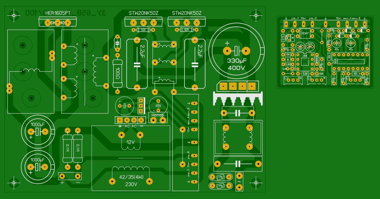

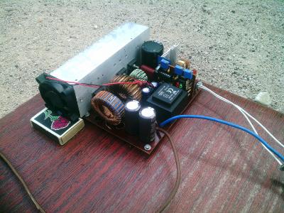

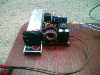

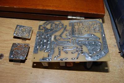

А вот наш вариант исполнения. Настройка на 65,6В под мой марганцовый литий ток пока 5А. Плата управления с настройкой напряжения, тока и частоты. Естественно индикация протекания заряда. Плата 140/100 помещается в корпус АТХ блока питания.
alpatov
#219
Молодцы! А где токовая защита? Оптрон не лучший вариант регулировки тока. А зачем частоту регулировать? Она должна быть фиксированной.

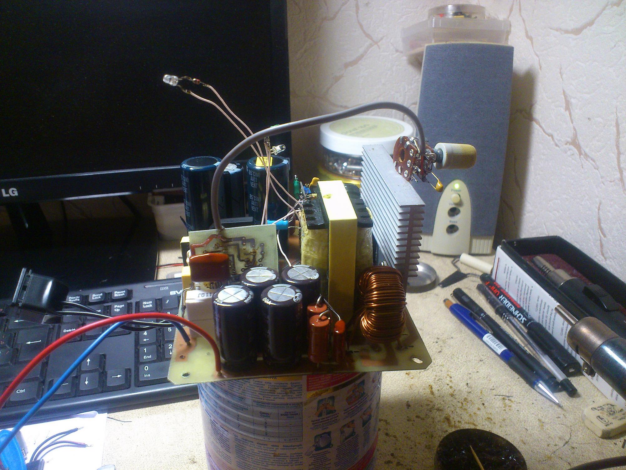

Combatos

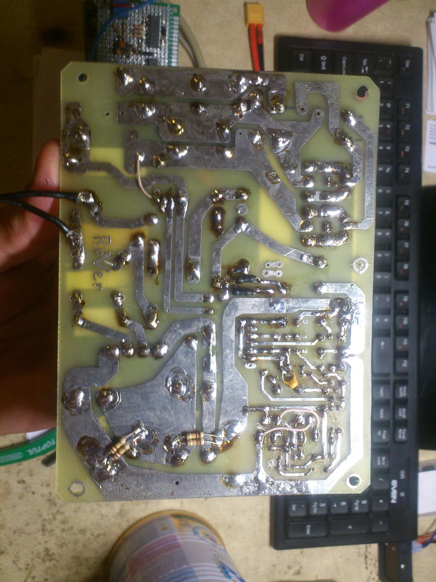

[user]alpatov[/user], сделал ЗУ на вашей печатке и никакой разницы! Возбуждается, пищит под нагрузкой. Может, есть у вас какие-то соображения, как убрать возбуд?
Combatos
Ура! Возбуждение исчезло после добавления электролита 4.7 мкФ плюсом на 9 ногу SG3525, минусом на массу.
alpatov
У меня на 9 ноге стоит керамика 0.1 мкф и ничего не пищит и не возбуждается.
Добавлено 27 Май 2016 в 15:43
[user]Combatos[/user],
Скиньте фото получившегося ЗУ.

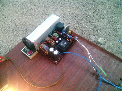

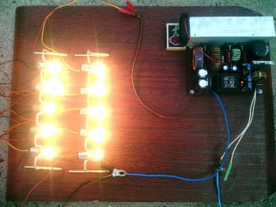

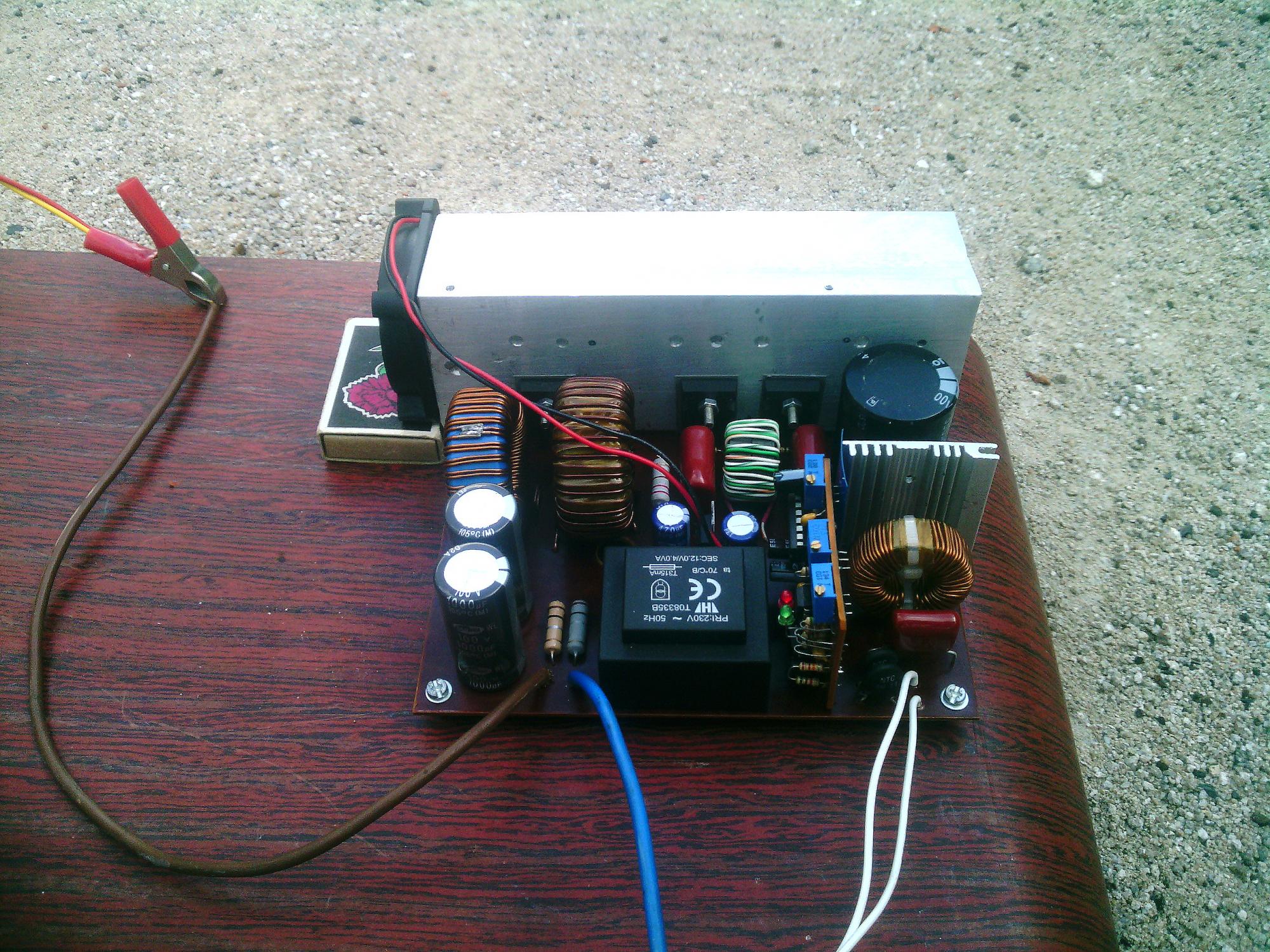

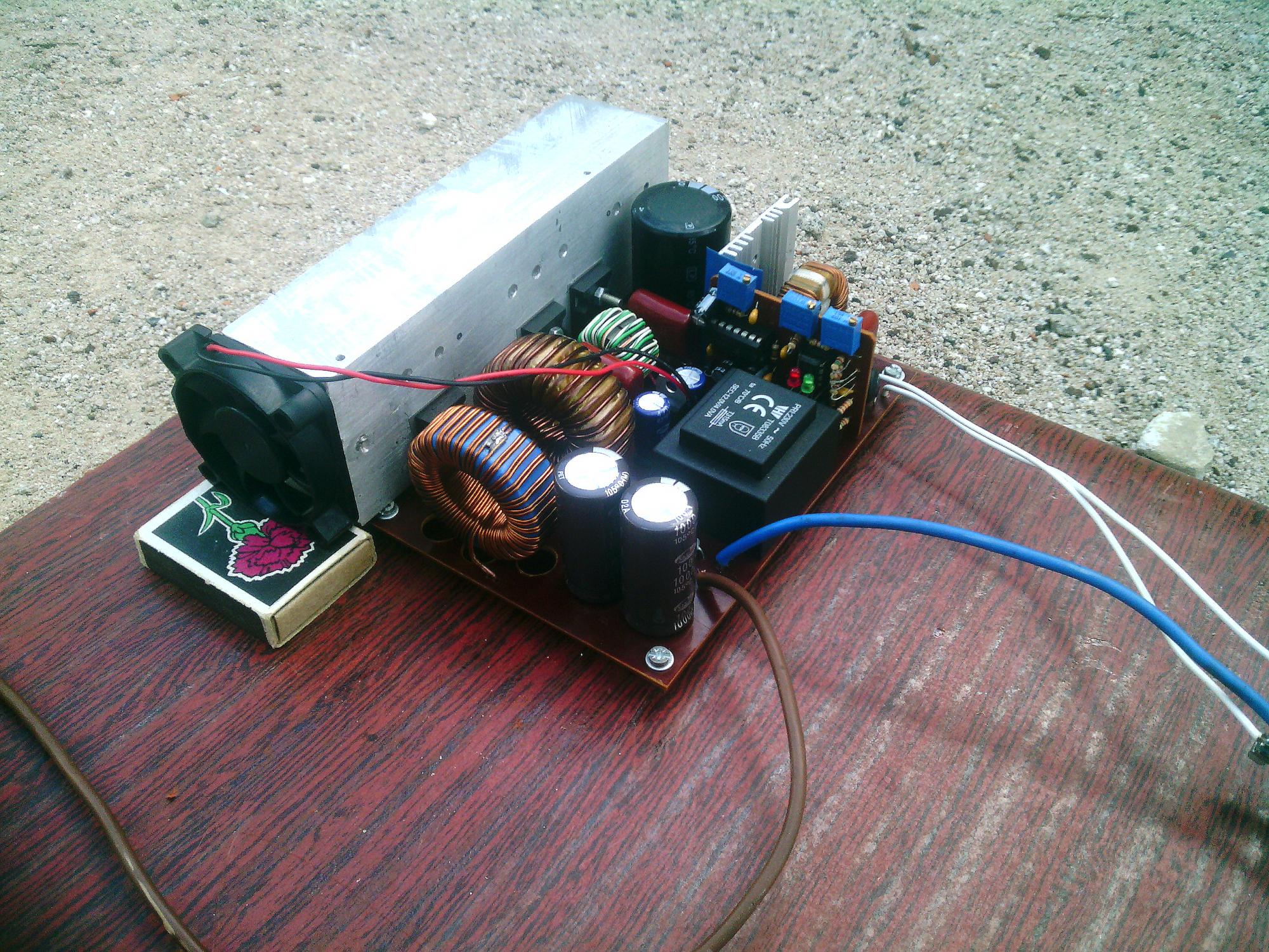

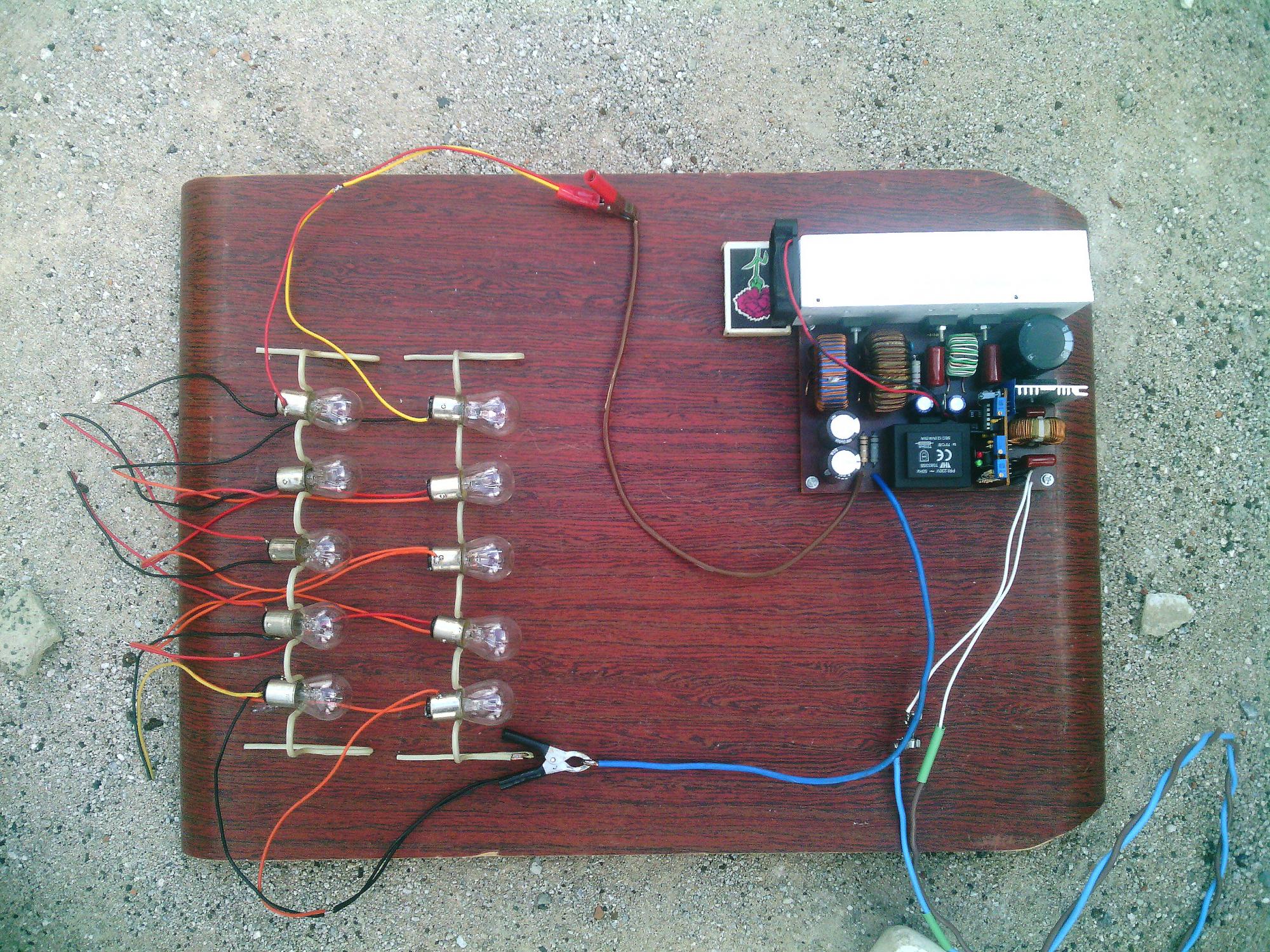

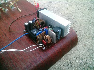

Combatos
#226
Фотки выложу. Все регулируется, защита работает отлично, сейчас выставлено 69В 10А (ток срабатывания защиты). Убрал резистор 4,7К возле переменника, сейчас регулируется от 0,3А до 10А (напряжение у меня выставлено подстроечником на плате и не меняется). При 10А напряжение проседает до 68В. То есть имею 680 Вт (с транзисторами P14NK60). А можно и больше, но мне этого вполне хватит. Спасибо, Алпатов! Один момент только неприятный, если ЗУ включено без нагрузки, и ток выставлен от 0 до примерно середины, перемигиваются светодиоды индикации заряда. Как побороть, не в курсе?

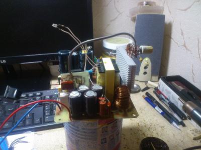

Combatos
Последний вариант, и транзистор стоит на 9 ноге, по вашей схеме. Входит в возбуждение, особенно на малых токах, иногда даже защита срабатывает.. Подключил переменник экранированным проводом - не помогло.
alpatov
Что может быть: подпаленная 3525 или брак. Утечка электролитов на выходе, ёмкость должна быть 5000 мкф, 5 штук по 1000 мкф. Утечка диодов шотки на выходе.  Для начала замените 3525 на другую. Если не поможет ищите утечку в радиодеталях. Я этих ЗУ уже собрал много штук, у меня возбуда ни в одном ЗУ нет. У Вас возбуд только из за некачественных радиодеталей.
Добавлено 30 Май 2016 в 13:13
Скинь фото своего ЗУ, я визуально гляну, что в нем неправильно.

Combatos
Я вот тоже подозреваю шимку. Что лучше взять на замену, SG3525 или KA3525? Вечером выложу фотки..
alpatov
Я на KA3525 сделал 10 штук ЗУ и работают прекрасно. SG3525 мне бракованная попадалась, об этом я уже писал. Брак есть везде.

alpatov
#233
[user]Combatos[/user],  У тебя возбуд из за соплей. Бери ацетон и вытирай все сопли на плате.
Перемычки, диоды, резисторы,  кондер должены стоять с другой стороны платы. При таком исполнении будет возбуд. Делай все так как у меня на плате, без всяких соплей, иначе возбуд тебе обеспечен.
