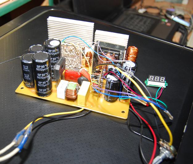

100 КГц не применяется на мощностях по причине больших потерь на силовых транзисторах в момент переключения. То есть если при 50 КГц транзистор греется на 50 градусов, то при 100 КГц будет греться на 100 градусов.

Суть не в частоте, а в размерах трансформатора.
Пускай будет расчет для 50 КГц.

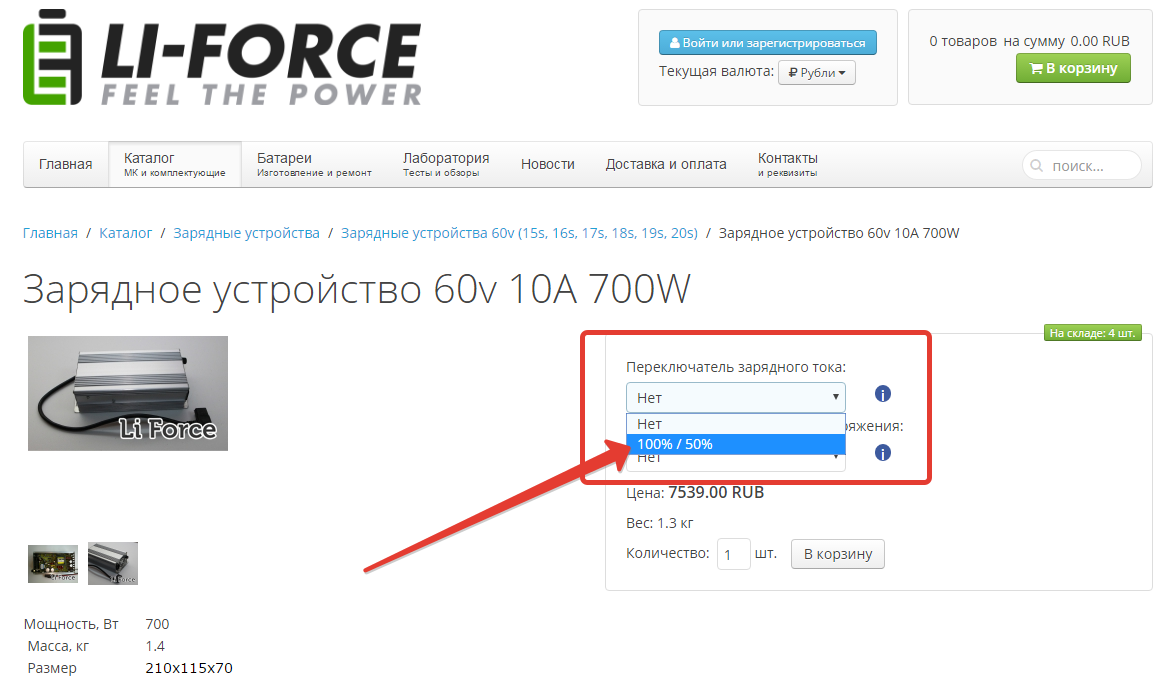

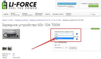

Почему нет регулировки тока? Мне нужно поставить не 10 А а всего 2 А. Как я это сделаю?
Вместо постоянного резистора впаиваете переменник и регулируете.
Вам нужно, а многим нет.  Ибо устройство заряда согласовано с батареей по параметрам и не требует регулировки в процессе эксплуатации.
Аналогично регулируется напряжение.
В схеме большинства китайских ЗУ переменные резисторы уже установлены и возможна регулировка после снятия верхней крышки.
Ибо устройство заряда согласовано с батареей по параметрам и не требует регулировки в процессе эксплуатации. Там нет переключателя химии аккума.  Вы хотите сказать что оно у вас интеллектуальное и само определяет аккум и согласовывает параметры?  сказка хорошая.

LiForce70
Каждое ЗУ настраивается под определенную химию - ЭТО ПРОПИСАНО!!!
Если у вас Li-Ion то настраиваем на него, если LiFePO4 то на него, по токам: написано 10А - это максимальный ток заряда. Если вам надо регулировать ток, то надо заказать с переключателем тока, на обсуждаемом  ПРОПИСАНО, что не регулируется.
По мощности: 16s*4,2v*10a=672Вт
Эти ЗУ заряжают десятки АКБ у покупателей и все ОК.

Важно понимать, что обычно зарядное устройство покупают в паре с аккумулятором, следовательно, оно настроено с учетом его характеристик. Господин [user]Steel RAT[/user],  этот момент ясно по-русски описал.
Либо, характеристики зарядного устройства согласовываются индивидуально в каждом случае.
Таким образом, зарядные устройства, приобретаемые в Li-Force.ru, являются безопасными в эксплуатации, что подтверждается многолетним опытом.
PS Если вы хотите, можете связаться с отделом технической поддержки Li-Force.ru, чтобы совместными усилиями поставить точки над i в вопросе с зарядками, попутно повысив квалификацию каждого из участников дискуссии.
gekanaz
#257
это же ЗУ может быть настроено на 17s ионок , а это 17*4.2*10=714Вт
это ЗУ сначала заряжает стабилизированным током (СС), а затем удерживает напряжение на заданном уровне , этот метод называется CC-CV , который рекомендован всеми производителями литиевых элементов.
плавную регулировку по току мы тоже делаем, по индивидуальным просьбам клиентов, только это нужно далеко не всем, более чем достаточно иметь переключатель тока на 2А,  5А и 10А
также можно встроить ампер-вольтметр для визуализации процесса зарядки, что тоже нужно далеко не всем
когда я первый раз прочитал ваш пост про нашу зарядку, я бы подумал , что человек вообще не в теме, если бы не знал, что вы сами делаете подобные устройства...
там, где написано переключатель зарядного тока, написано НЕТ (слово нет- для тех , кому он не нужен) , но выбрать то его можно :)
также Зарядное устройство имеет защиту от переполюсовки и от перегрева, ограничение по силе тока 10А , больше оно в принципе быть не может (вы пишете про какие-то 15А), так как влючается фаза СС.
а ваше наглое не обоснованное вранье , [user]alpatov[/user],  читать просто противно
alpatov
  а ваше наглое не обоснованное вранье читать просто противно.  И я наврал, что 60 В 10 А это 700 Вт? Вы у себя на сайте напишите правильно, и не вводите людей в заблуждение. Может быть так или этак. Если 60 В 10 А то это всегда 600 Вт, а не 700 Вт как у вас преподносится. Пишите правильно 71.4  10 А  700 Вт.

LiForce70
Большинство людей не в курсе верхних и нижних порогов напряжения АКБ. Например, купил человек мотор-колесо и ему сказали что тебе надо АКБ на 60В и ЗУ на 60В, и он ищет такое. Для примера можете в вордстат яндекс посмотреть по запросам что ищут люди и вы поймете про что я говорю.
Собственно на этом все, дальше нечего обсуждать.
Еще как применяется! Просто уметь надо готовить, а не просто взять не эффективную схему с радиокота, вопя на нормальную зарядку, что она хату спалит.
Даже я применяю частоту коммутации в своих зарядках 130-150 кГц. Поэтому мне и не нужен ящик в виде компового БП  :-D
[user]alpatov[/user] просто застрял в прошлом веке, с прошловековыми транзисторами, частотами, сердечниками, топологиями. Зато "проверенными временем" :kidding:

Я свой отзыв даже не покупая написал, судя по тому, что на сайте написано 60 В 10 А = 700 Вт. Круто.... :bravo:
В тестах хотелось бы посмотреть.

ss182006
60v это напряжение усредненное, например для LiFePo4 зарядное должно выдавать 73V, а 73х10 получим 730Вт, все сходится.  :-)
alpatov
Цитата: rzaviy от 10 Июнь 2016 в 11:19
[user]ss182006[/user], я ему это уже писал,но он продолжает упорно сопротивлятся.
Задал вопрос про   СС СV  ? проигнорировал.
Видео теста работы посмотрите, если вас не затруднит это.
Добавлено 10 Июнь 2016 в 12:18
Круто вы усредненными напряжениями заряжаете..... Хоть бы на своем сайте написали об этом всем.

ss182006
ЦитироватьКруто вы усредненными напряжениями заряжаете..... Хоть бы на своем сайте написали об этом всем.
Ну, об этом как бы знают,кто аккумулятор сам собирал. Полностью заряженная ячейка лифера считается при напряжении на ней 3,65 v. Умножаете на количество ячеек и получаете напряжение которое должна выдавать зарядка. Это общепринятый стандарт в китайских зарядках, хотя если есть возможность регулировки я выставляю 3,6v на ячейку.
alpatov
Не будем о грустном, забыли.

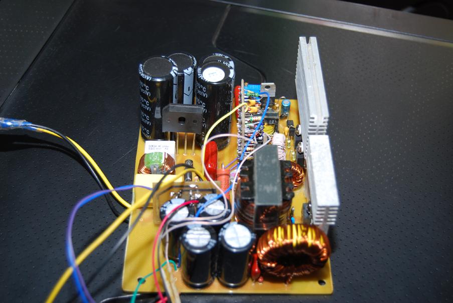

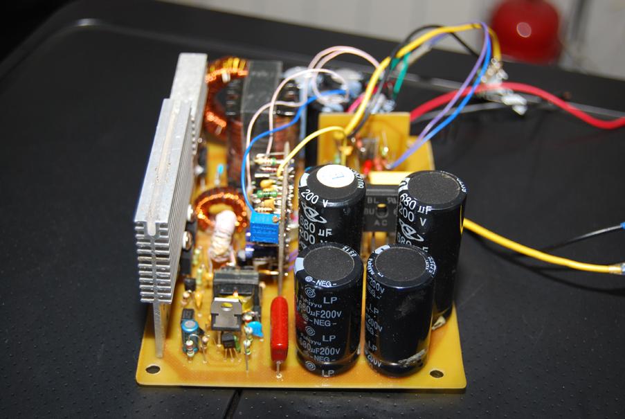

Для Новосибирска ЗУ 71 В 10 А  700 Вт.

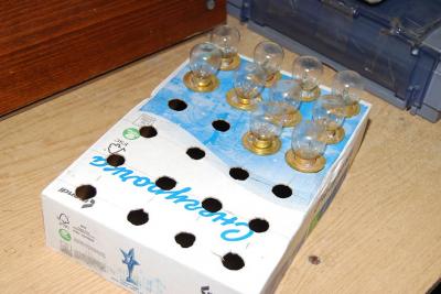

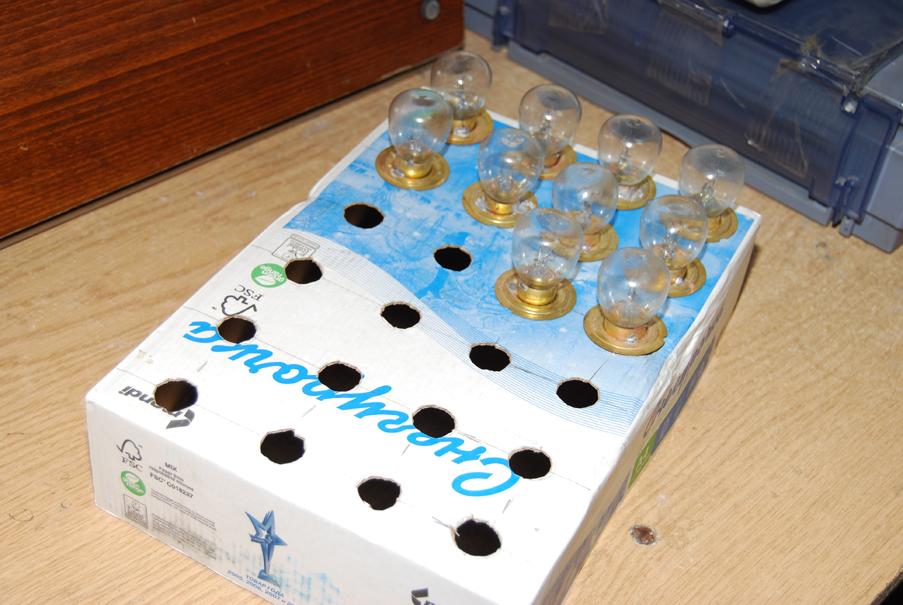

Полностью готово, осталось испытать и сделать видеоотчет. Из лампочек собираю нагрузку 10- 20 А.
