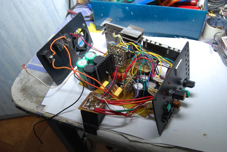

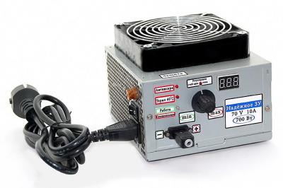

alpatov
Вот так теперь выглядит ЗУ. Сегодня снимаю видео процесса зарядки аккума. Скоро выложу.
Цена халявная всего 6000 руб. У конкурентов без всяких защит, только с фиксированной рег тока и напряжения уже 10 000 руб.

Pasha79
Посмотрел ваше видео.Батарейки зарядились, но ток на зарядке показывает почти 2 ампера.Нужно чтоб до нуля.Или чего-то я не увидел?
Рама самовар,миникроха2,лифер 66в 20Ач
alpatov
Подожди 3 минуты и ток упадет в 0, я его раньше отключил. Можно было по балансировать минут 5-10, но мне это не нужно было.

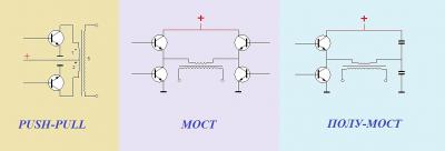

FUNTICK
[user]alpatov[/user],
ЦитироватьУ всех импульсников оно примерно одинаковое
Ну, это не совсем так: Fly-back - КПД ниже остальных- 75-85% в зависимости от реализации, при синхронном выпрямлении до 90%; резонансный (мост, полумост)- до 96%, при грамотной реализации.

FUNTICK
ЦитироватьПри чём тут Обратноходовой преобразователь (англ. flyback converter) -?
Это при том, что Вы написали:
Разница может быть до 30% процентов.
ЦитироватьВы сами себе ответили на свой вопрос полумост- до 96%.
push-pull -это не полумост. КПД там не может быть 96%, особенно, в вашем случае, Вы ведь не используете синхронное выпрямление?
Я вполне серьёзно у Вас спросил про реальный КПД устройства, т.к. нигде не нашёл в описании, а Вы начинаете выдавать: "Вы сами себе ответили на свой вопрос полумост- до 96%.
В моём ЗУ КПД -96%"
Неконструктивно. Не вводите в заблуждение.

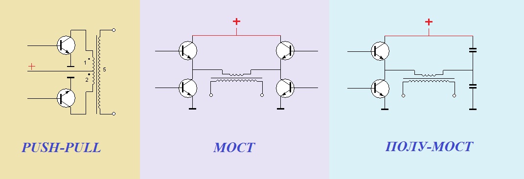

alpatov
[user]FUNTICK[/user], Для вас специально:
Ответьте мне, что у меня за схема ЗУ -? Научитесь читать схемы прежде, чем что-то писать.
Надежное ЗУ https://electrotransport.ru/index.php?topic=31814.msg750878#msg750878
Преобразователь напряжения https://electrotransport.ru/index.php?topic=31601.0
Реверс трайк https://electrotransport.ru/index.php?topic=33036.0
Электромобиль https://electrotransport.ru/index.php?topic=21852.0
Линейно-импульсный эквивалент нагрузки с ОБР https://electrotransport.ru/index.php?topic=44200.0
FUNTICK
#300
[user]alpatov[/user], Прошу прощения, сбил с толку Ваш предыдущий пост про однотактник и двухтактник. У Вас на первой странице- полумост, нерезонансный преобразователь.
Но это никак не влияет на мой вопрос и Ваш ответ: "В моём ЗУ КПД -96%"

Собрал ЗУ на 1000 Вт, 4 транзистора IRF 740 с драйверами на 12 вольт. Тест на 750 Вт отлично прошёл. Думал уже в среду отослать, но при включении на холостом ходу вдруг бабахнула дежурка. Ставить дежурку на одном транзисторе нельзя.
Буду делать серьезную дежурку на TNY и менять на всех ЗУ. Померил ток потребления от дежурки получилось 350 мА при 750 Вт.  Странно, почему бабахнула дежурка, на лампочках при 650 мА транзистор холодный. Дежурка слабое звено, буду устранять недостаток и снова тэстить.
Дежурка на одном транзисторе до 500 Вт работает без проблем, вот уже 5 месяцев, а вот с выше 600 Вт первый бабах.
