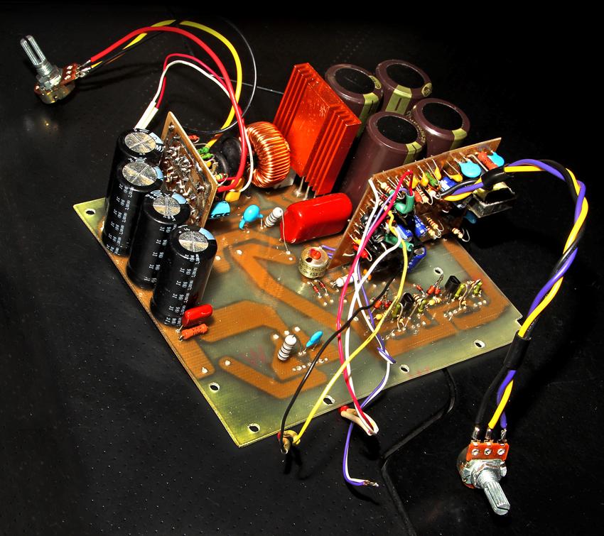

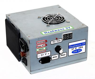

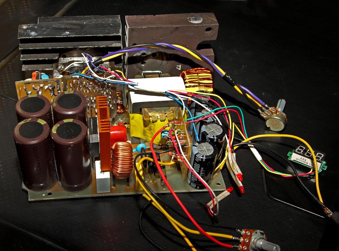

Переделал старую версию на новую. Сердечник 39, снимаю долговременно 550 Вт. Номинальная мощность 500 Вт.

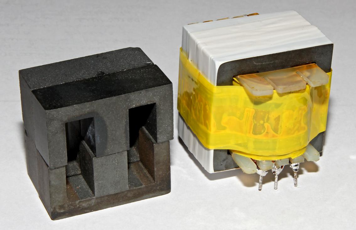

alpatov
ЗУ на 50- 90 В 12 А 1000 Вт.
Сердечник 42 -2 шт вместе, на 1200 Вт.

alpatov

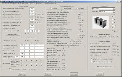

Намотал транс 1000 Вт номинальная мощность. Сердечник 42, сложенный вдвое.  Первичка 15 витков в 4 провода 0.67.  Вторичка 95 В - 13+13 в 4 провода 0.67.

mr.Dream
Мощно))
только с напряжениями странно.
300/2/15*13=130В выхлопа.

Сори за задержку) Пользуюсь Надежным ЗУ с 10.8.16. У меня сборная батарейка 15,25ач 36+12=48в или36+24=60в. Поэтому мне было актуально чтоб зарядка имела 2 напряжения. Раньше заряжал 36в от зарядки из комплекта с батареей а 12в довески аймаксом. Естественно таскать в рюкзаке на работу было чрезвычайно неудобно, тем более что копия аймакса выше 3,7 ампер не заряжала. Есть еще 2а зарядка на 48в, которая не успевала полностью зарядить батарейку за 8ч рабочий день. Надежное ЗУ решило эти проблемы. Кроме того у него низкий уровень шума, что для меня тоже актуально. По габаритам и массе меня она вполне устроила. А при том что у нее , довольно высокое кпд, куча защит и возможность смены напряжения (а значит смены химии батарейки) и тока (возможность увеличения емкости)  ей нет равных среди китайских зарядок, тем более за такую цену. 2 моих видеоотчета Андрей выложил выше прилагаю третье. https://www.youtube.com/watch?v=_rmWbGJIQ3M&
Кпд китайской зарядки 214:280*100=76,43% при таком уровне шума).
alpatov
Почему странно? Полумост. Программа расчета Старичка . На один сердечник 42 -660 Вт. Первичка 24 витка, для двойного в 2 раза меньше. Если взять 49 сердечник, он на 1000 Вт, первичка 15 витков.
Вы наверно попутали с мостом, там первичка в 2 раза больше мотается.

mr.Dream
[user]alpatov[/user], я именно для полумоста имел ввиду. 15 витков на первичке - это 10 витков на виток грубо. Выпрямить сетевое напряжение - это 300В, далее по 150 амплитудного в полумосте.  С 13 витков будет 130. Как то так :)
alpatov
#333
[user]mr.Dream[/user], Приведите пожалуйста свой расчет, буду признателен.
Мой транс 1300 Вт. Керн 30 на 12 мм.

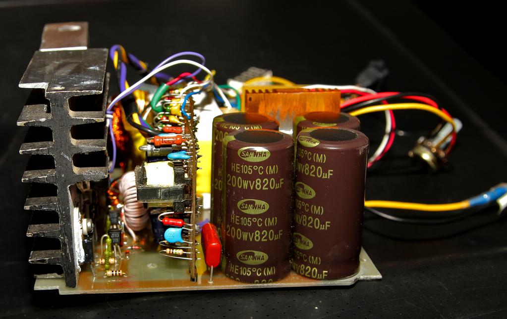

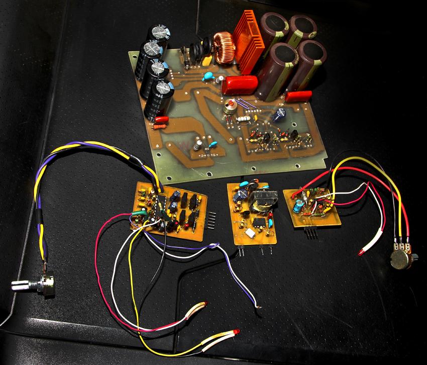

dariuss
Красиво выглядит собранная плата.
У меня без драивера SG3525 тянет транзисторы SPA20N60C3, судя по плате у вас стоит драивер, на транзисторах?
Думаю в будущем попробоват на IR4427 на IRF7319. Чуствуется разница с драивером?
У меня похожыи трансформатор на ETD49.
Какие силовые транзисторы? и перед ним формировател прямоголново сигнала.
Интерсна ваша схема отрезок ат SG3525 до силовых ключеи (драивер, GDT, формировател прямоголново сигнала и силовые транзисторы). Или даите сылку как примерно делали.
В алекспресе ест дешовые диоды http://www.aliexpress.com/item/10pcs-lot-D92-02-welding-switching-supply-for-tube/32455179680.html?spm=2114.13010608.0.64.Sao4Sk   Какие вы исползуите в етом блоке?
alpatov
#337
[user]dariuss[/user], У меня на выходе микросхемы обычный эмиттерный повторитель на BD139-140. Далее идет обычный драйвер отрицательного смещения как на сварочниках. Транзисторы 4 штуки IRF 740. Питание 12 вольт.   Диоды стоят 25 А 600 В, брал по 190 рублей. Вся примудрость.
Сейчас хочу доделать ЗУ, чтобы вентилятор начинал крутиться при 4 А тока.
разница с драивером? меньше греются транзисторы и выбросы.

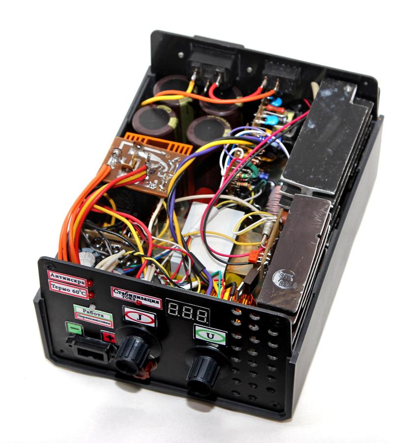

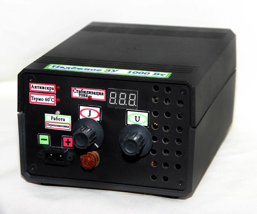

alpatov
ЗУ готово. 45-95 В 10 А   1000 Вт.

alpatov
Добавил регулятор оборотов кулера.
