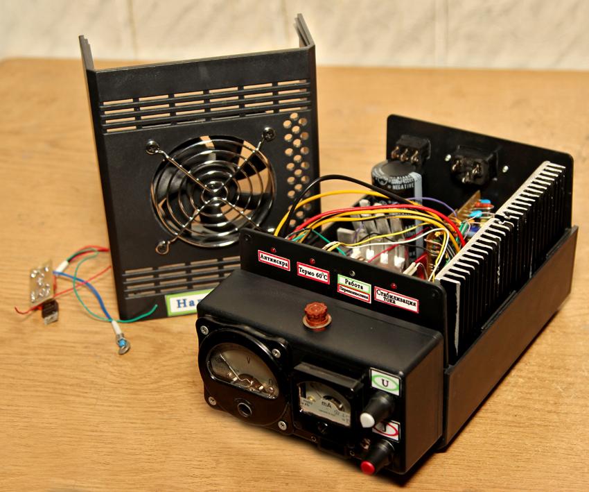

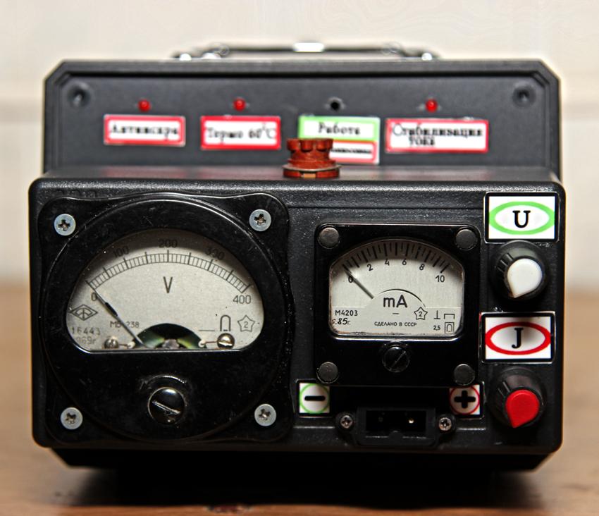

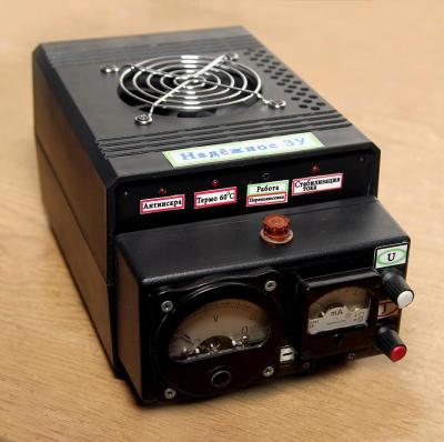

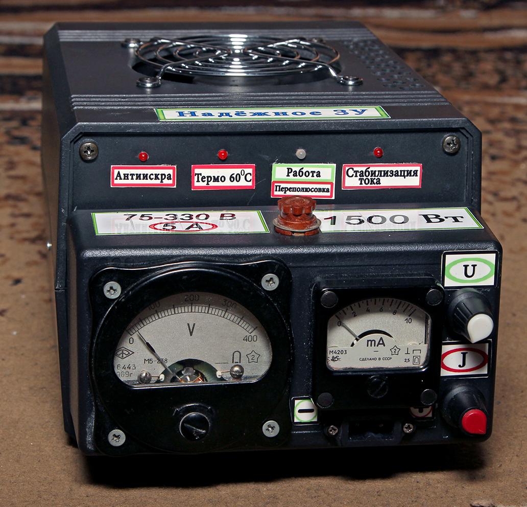

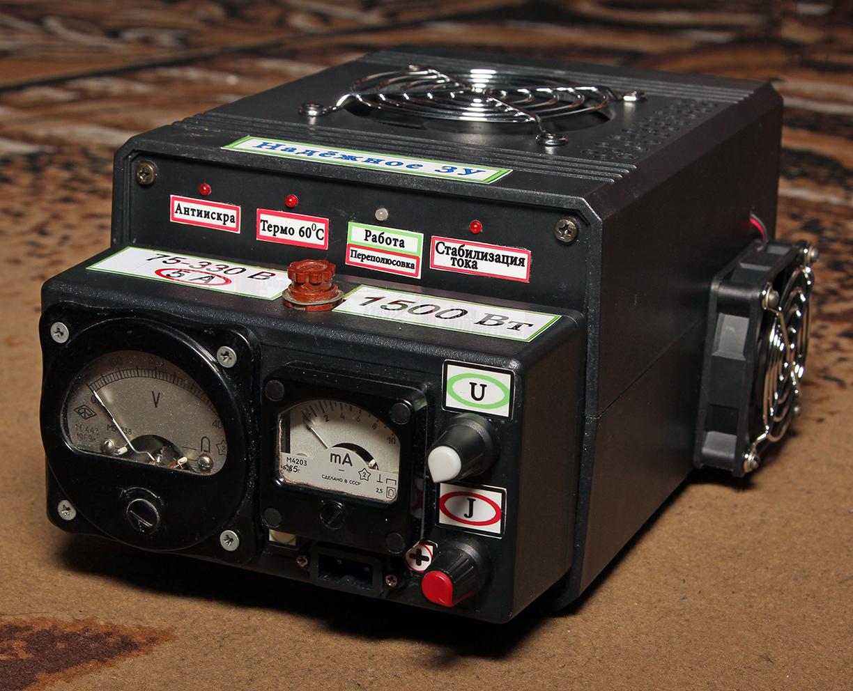

Надежное ЗУ 0....72 В 10 А
Автор alpatov, 17 Дек. 2015 в 11:55
frol77
  "Чей туфля? Мой туфля!"
Спасибо за мега универсала! По эксплуатации отпишусь.

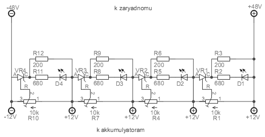

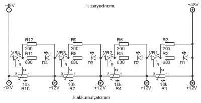

Алпатов, где можно почитат о вашем балансире акумуляторов или схему увидет? Спасибо.
alpatov
Надежное ЗУ https://electrotransport.ru/index.php?topic=31814.msg750878#msg750878

dariuss
Спасибо, стоит ли его переделат на 12В вместо 3,6В по вашеи схеме для свенсовых акумулиаторов для 24В или 48В системы?
alpatov
Подбирай резисторы на 12 В и всё.

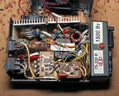

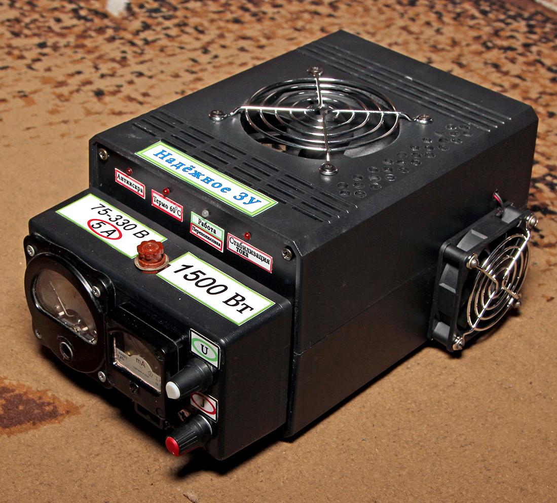

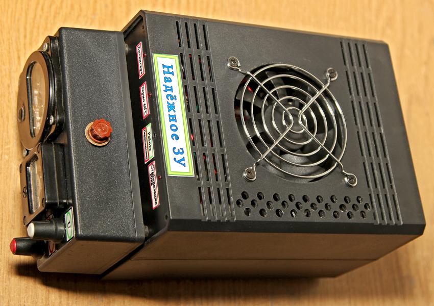

alpatov

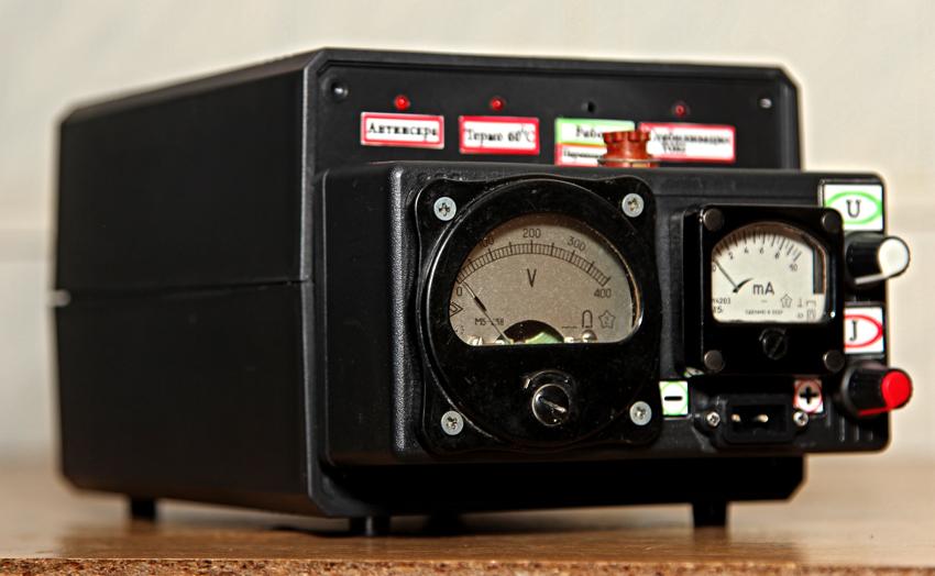

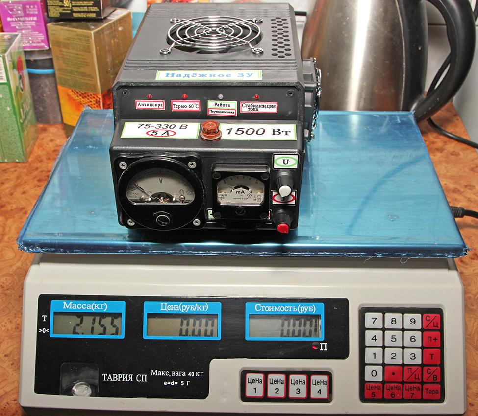

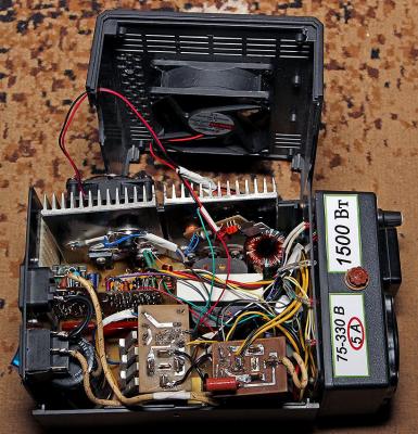

Очередное ЗУ 100-320 В 5 А  1500 Вт.
Питание дежурка 20 в и 12 В. Транзисторы IRF460 полумост, транс 55 сердечник 2000 Вт.

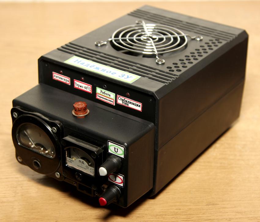

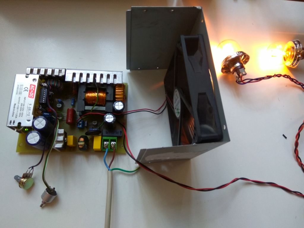

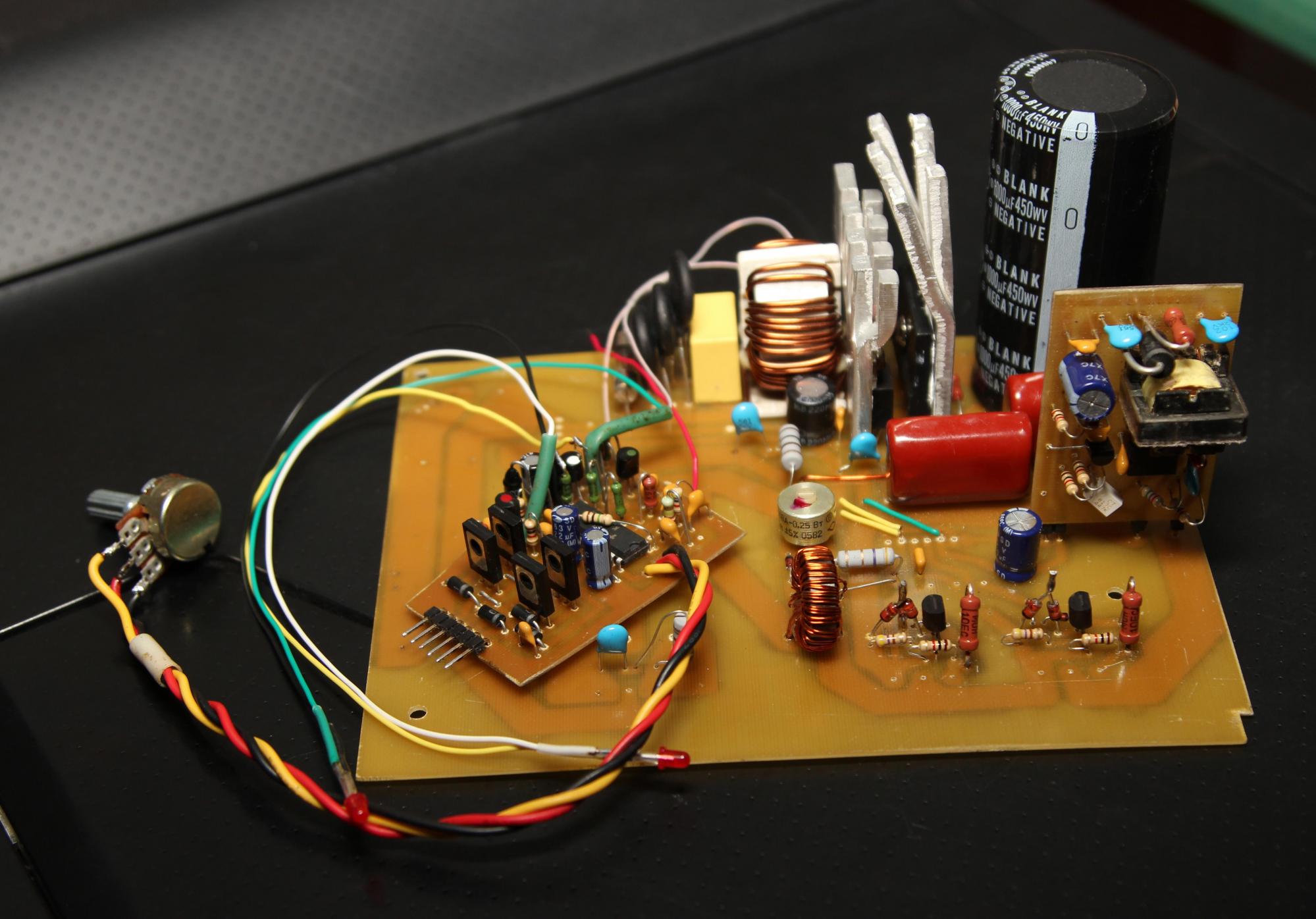

dariuss
Собрал тоже новыи блок питание, SG3525, драивер IR4427, трансформатор на ETD39. Вентилятор оборотов по алпотов схеме.
Напряжение регулируется до 50V, пока пробовал до 7А.

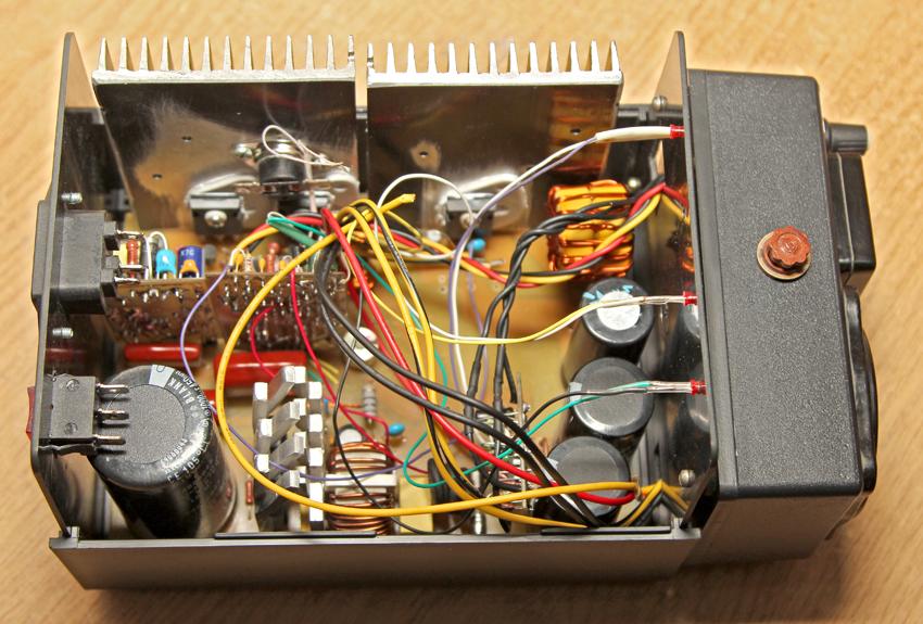

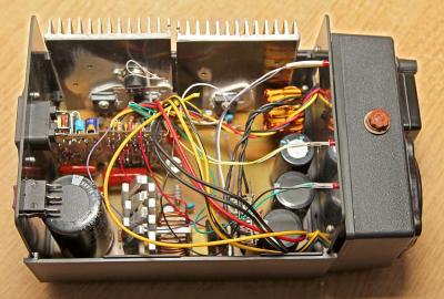

Linkov1959
Linkov1959
Ну вот, заработало! Стандартный транс без перемотки выдал 70в на мостике, 35 на полумостике. При стабилизации появился писк дросселя. Поставил дроссель побольше, писк пропал, L=500мкГн. Нагрузил 100вт, ничего не греется, фронта идеальные. Защиту от КЗ и перегрузки хочу оставить как есть, но пока не делал.  Дежурку взял готовую от зарядки 5в и домотал до 12в.Ограничение тока заряда сделаю 6-8А на одном транзисторе, который будет подключать параллельно  резистору обратной связи 30к ещё какой-то резистор порядка 1к-30к. Шунт будет по плюсу. Корпус от БП компа, обрезанный в профиле по размеру вентилятора.
