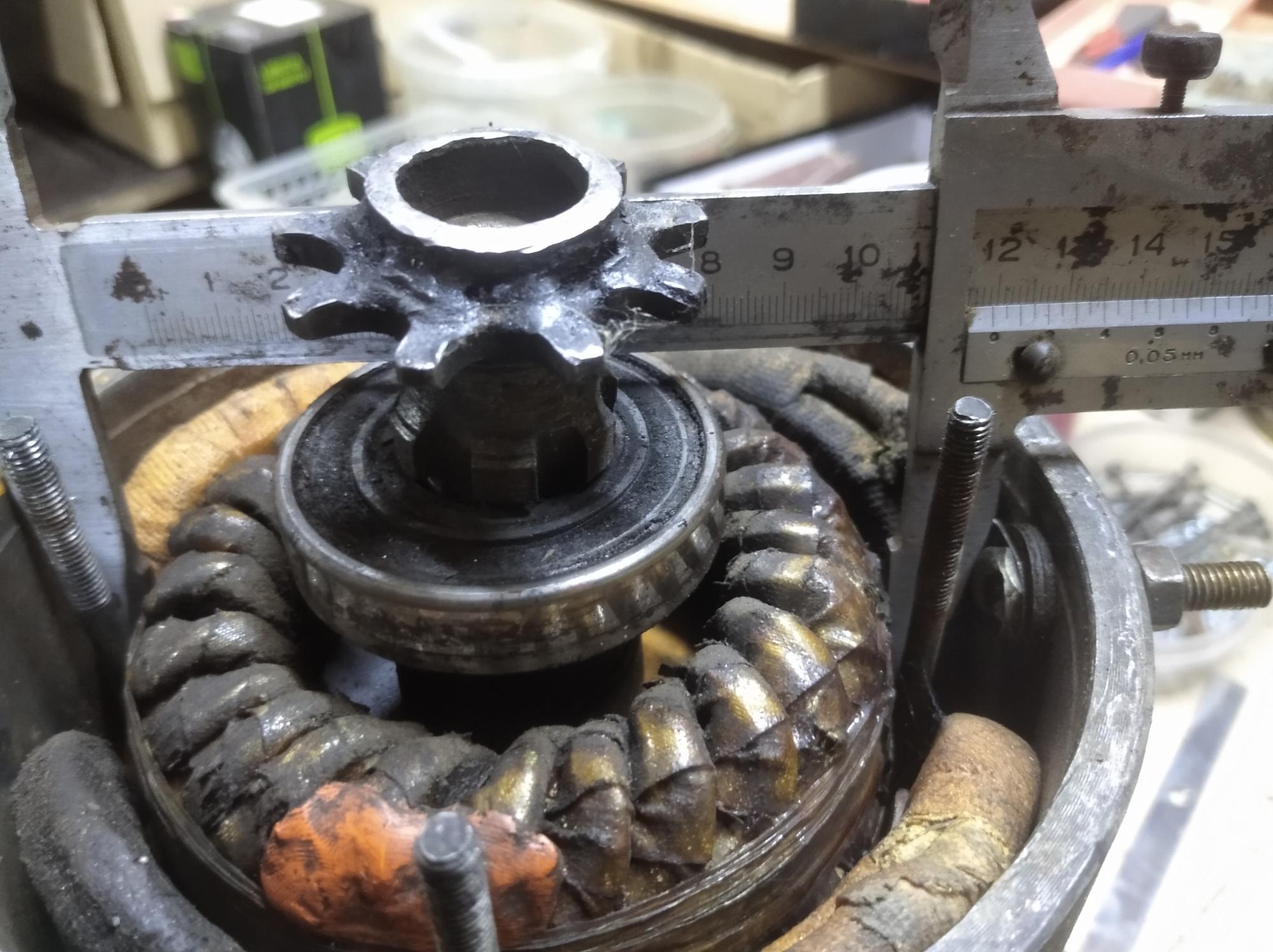

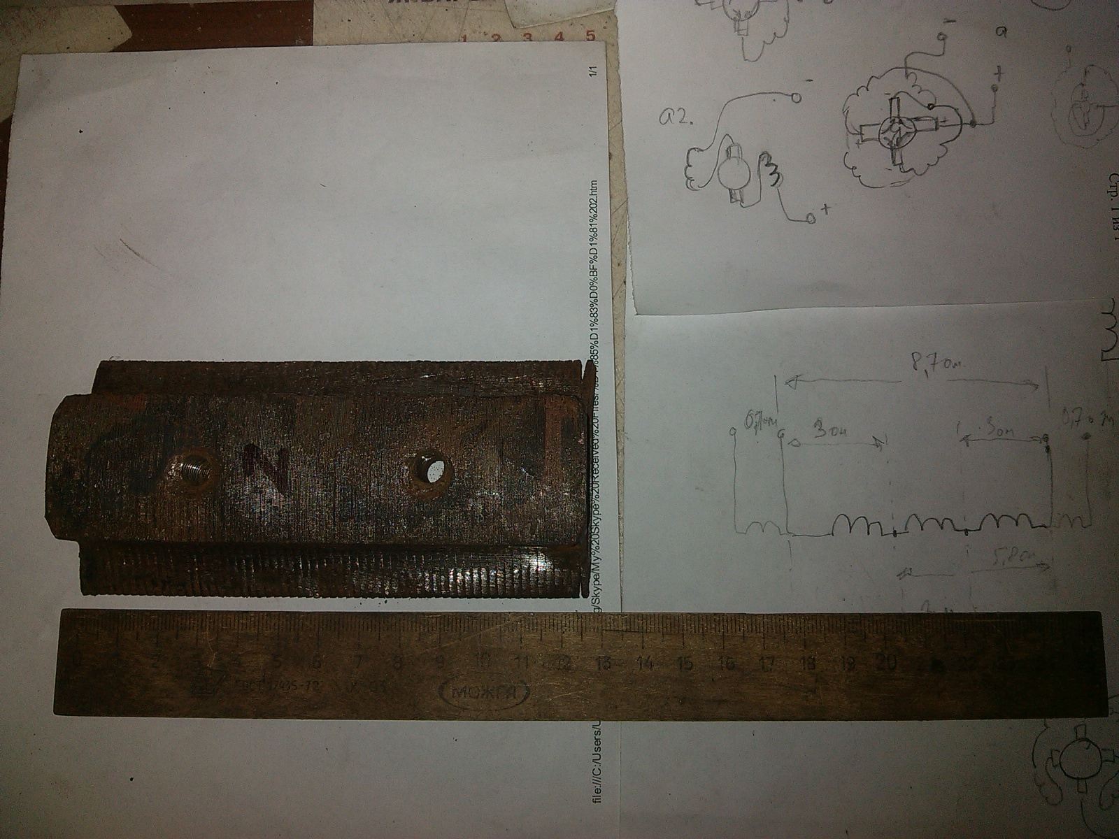

Цитата: kor от 14 Окт. 2020 в 19:41
  Можете сказать какой у него диаметр ротора (якоря) наружный , и длина магнитных башмаков?
Завтра днем по поводу длины башмака напишу, осталась у меня оправка по которой я катушку мотал. А диаметр якоря не помню. Только если примерно посчитать вычтя из внешнего диаметра толщину стенки и толщину башмаков.

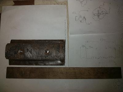

Размеры башмака. В той части,  где катушка садится - 125х35 мм.
По диаметру попозже отпишу.

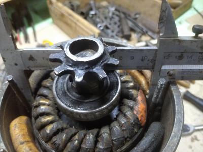

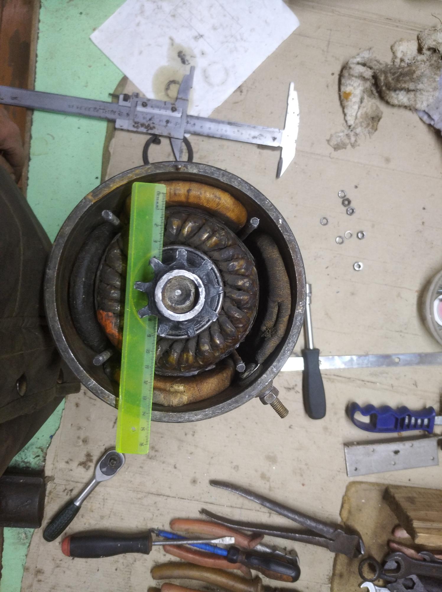

Диаметр якоря  наружный 120 мм.
Я надеюсь вы про мотор 3дн37 спрашивали, тот что на багги стоял?

sergey-012345
Башмак  шихтованый!!

kor
Цитата: Stelsrider от 04 Нояб. 2020 в 17:08Я так понимаю это не есть хорошо?
Наоборот, башмак шихтованный это хорошо.
