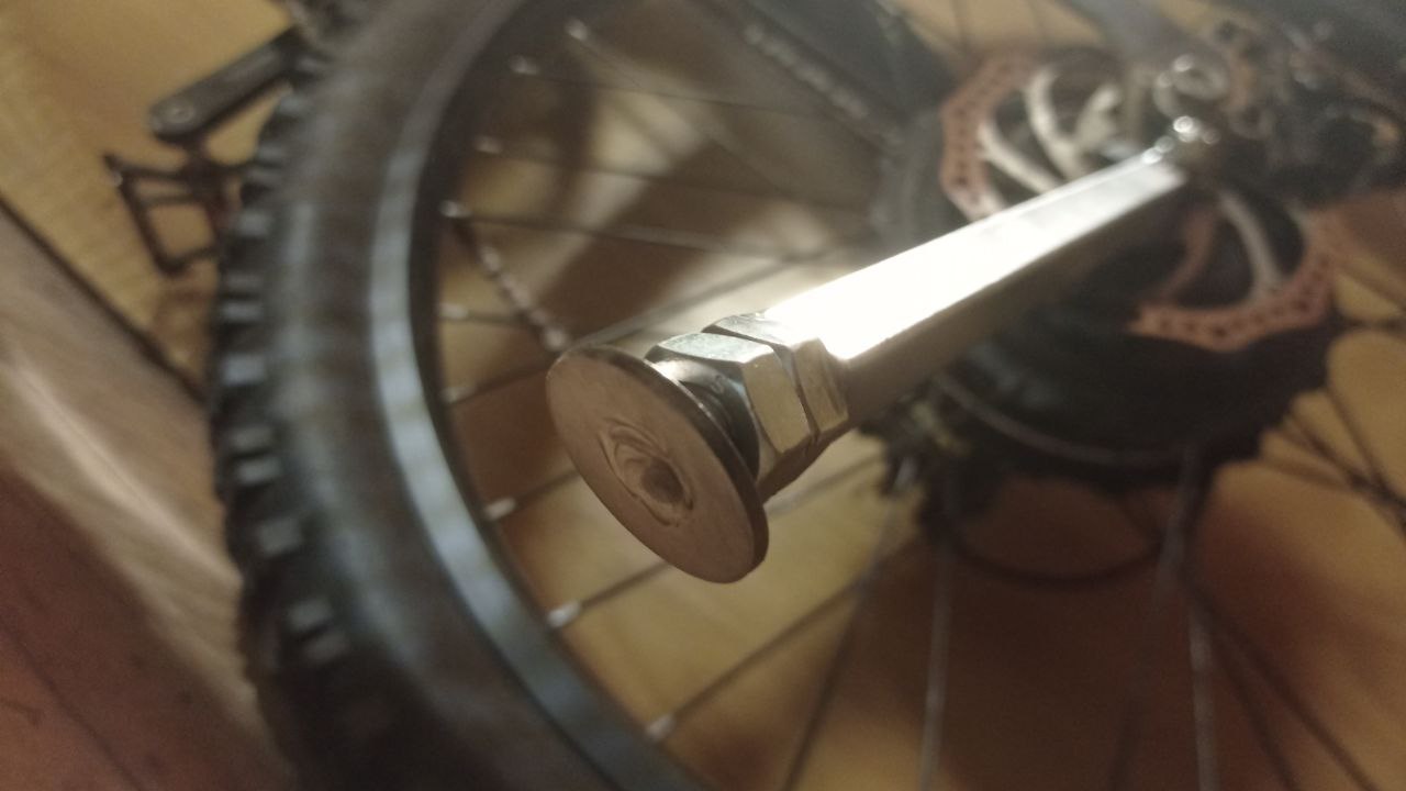

Цитата: -zDay- от 08 Май 2023 в 21:55Повторюсь, отдал 3к+доставка.
Ого цена. Купил подножку за 200 р, раширил отверстие напильником, встала как литая на ось. Экономия 2800))

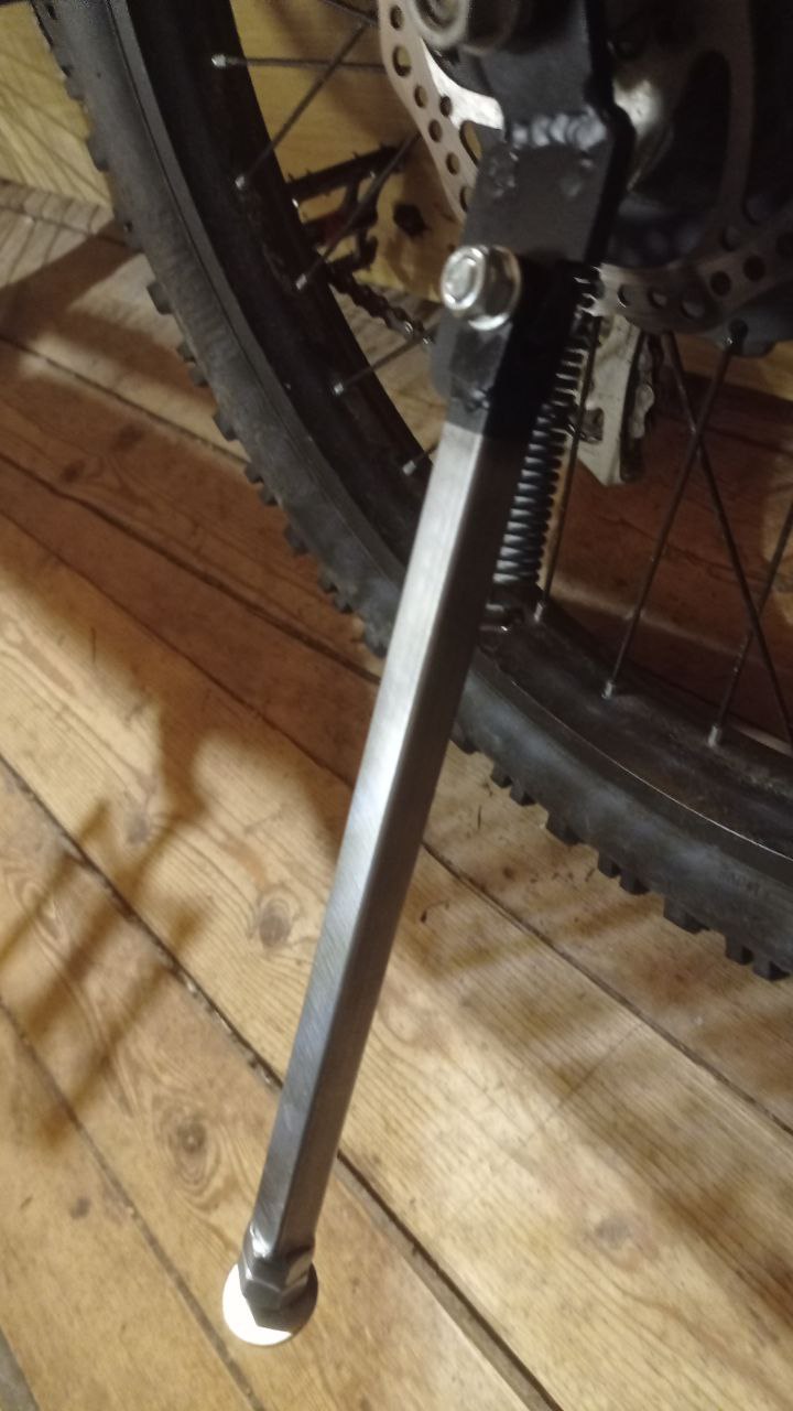

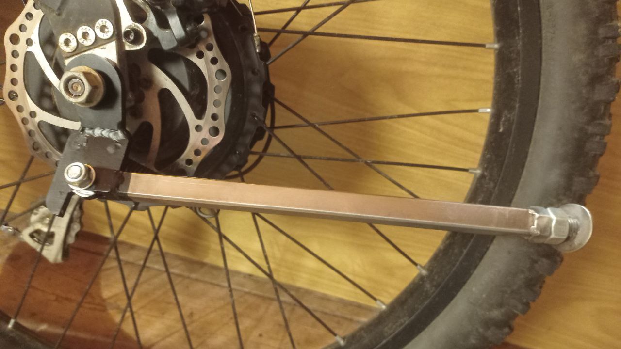

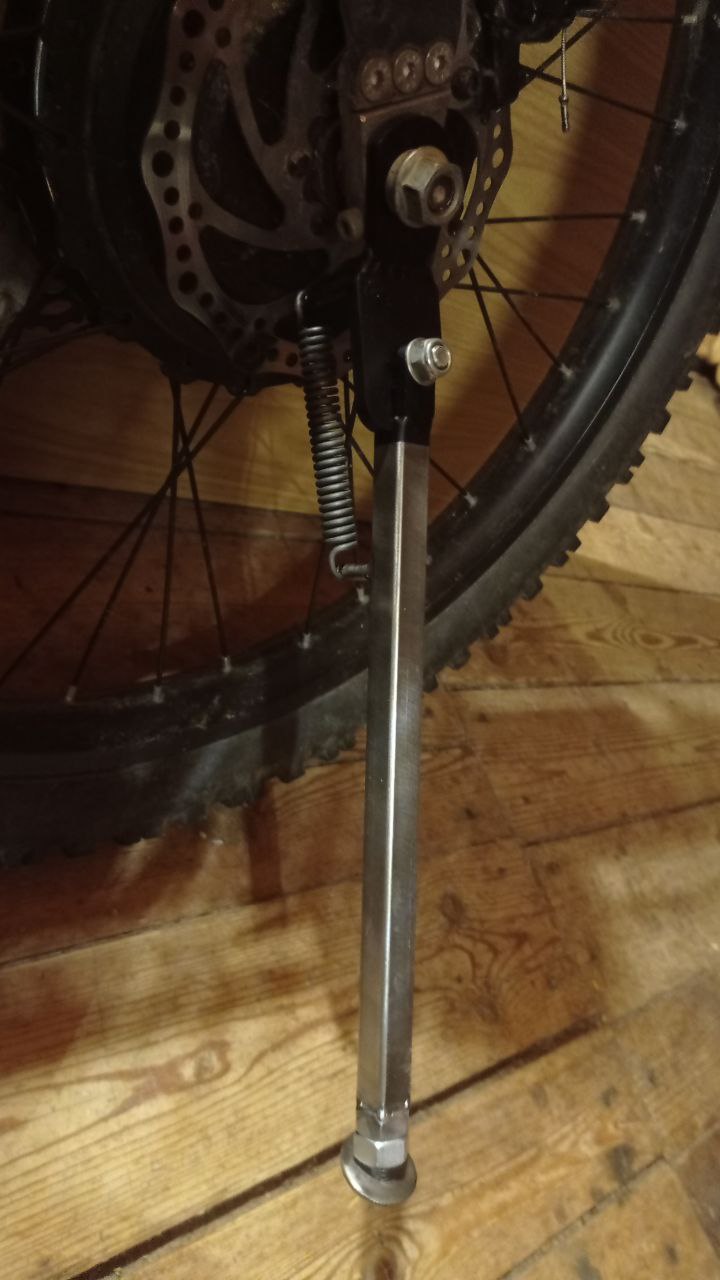

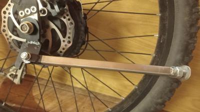

Цитата: -zDay- от 15 Июнь 2023 в 20:07Прошу поделиться линком
В местном магазе покупал, такая https://www.ozon.ru/product/podnozhka-detskaya-na-velosiped-s-16-dyuymov-940439323/?asb=ua%252Blt6W0bOoD1JyGubYFGhj0QN3gz9v%252Bwf6PAek%252FV18%253D&avtc=1&avte=2&avts=1686884906&sh=U3k8yVG_Sg, только длиной 26 см под 17 мотоколесо. Но они и 30 см бывают под больший диаметр. Основание выровнял, дырку углубил под нужным углом под ось - стоит как вкопаный. Не, если сядешь конечно согнется. Поэтому 2 взял ))
Lion
Я бы на такую свои 65кг не рискнул поставить
Dankur
#403
Цитата: Lion от 20 Июнь 2023 в 12:21Я бы на такую свои 65кг не рискнул поставить
Не, норм по прочности, если не скакать на припаркованном, конечно https://ibb.co/xj1PFvK. С ней другая проблема - часто самоопускалась на кочках. Поэтому переделал другую за 400 руб, которая жестко фиксируется, HORST H007. Эстетично вышло. Это целое семейство подножек, сделал крепление из одной, можно замену воткнуть в случае поломки, включая более прочного близнеца OSTAND.
https://ibb.co/BsHDjcK https://ibb.co/LrmyPpj
