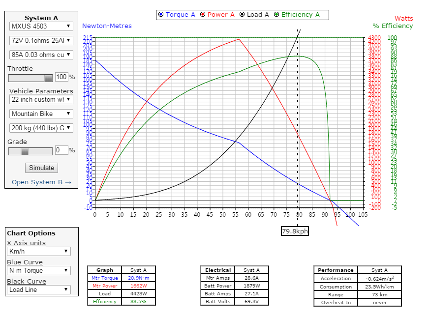

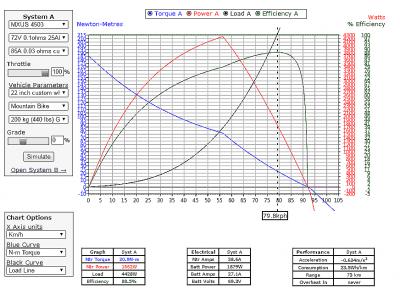

[user]Unhis[/user], неужто инфинион не потянет 85 ампер в течении нескольких минут (а в городе больше и не бывает)??
И колеса кастомные ставяться 22.
Максималка 85 км/ч даже, по ровной дороге, а с горки с попутным ветром и 90 можно ждать.
Максимальный КПД показывает при 79,8 км/ч, но что-то мне в расход 23,5 Вт*ч/км при этой скорости слабо верится.
HOMO
[user]DragonTM[/user], Рабочая точка на диаграмме - точка пересечения кривых Mtr Power (мощность двигателя) и Load ( нагрузка).

Т.е. [user]HOMO[/user], хотел сказать что перетащить пунктир в право до скорости 80кмч - не значит повысить скорость, мощи не хватит тащить вел с ездюком на такой скорости: посмотрите - acceleration в отрицательном значении, т.е. не будет ехать столько байк. Ну и вес в 200 кг - многовато, обычно 150 кг - 50 байк, 100 ездюк.
