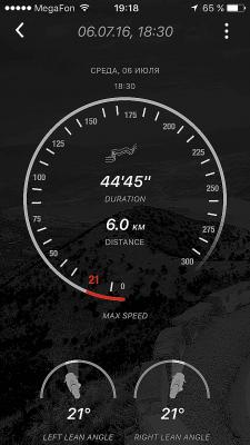

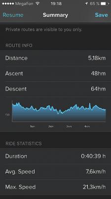

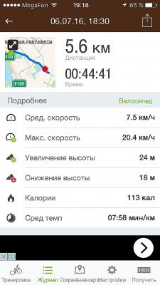

что за прога?
DigiHUD
Видимо только на андроид? 5 прог скачивал, 2 самые бестолковые выкинул, остальные 3 разные значения показывают, что в скорости, что в расстоянии разброс около километра

dubaser
ну откуда у человека собирающего велопед по помойкам, что-то выше андроида за пару тысяч рублей. конечно андроид.
замеры весьма чёткие, по жпс, хоть и с отставанием от реального разгона (ибо в телефоне оперативки и прочего не много)
я с этой программой давно знаком. до неё я думал, что моя лада ездит быстрее ))
в принципе, достаточно обычного яндекс-навигатора.  он должен точно так же по жпс показывать текущую скорость
