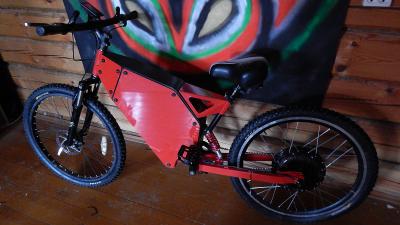

Купил летом себе такое же МК это Leili взамен конхисо со сломанной крышкой.Толком не успел потестировать лето кончилось))) и уехал с дачи.   Что могу сказать мотор конечно мощьнее.  на 12S (липо) удалось разогнать до 70 с чем то.
Что не понравилось:
1. как сделан вывод проводов может перетереться.
2.Видимо плохое железо в МК без существенной перегрузки оно греется...
P.S. нужно тему завести по этим моторам. для обмена опытом
Вскрыть хотел но не получилось стандартным способом (кинуть об пол) не получилось, съемника нет. Но то что там 35 мм магниты это точно т.к. момент выше чем у более виткового 30 мм конхиса.

блин на первой картинке может не Leili  понял это по ребрам на крышке под дисковый тормоз... Хотя других не увидел различий.
