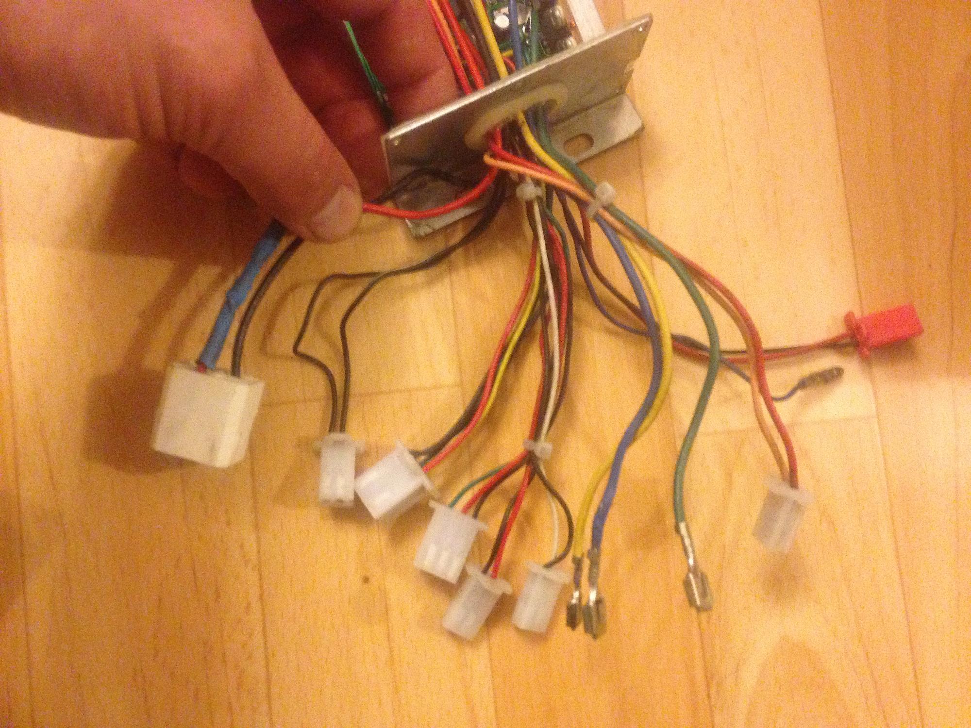

Не работает контроллер

[user]Doctor-2001[/user], Как вариант... получается 48в по ошибке вы подключили на кнопку в ручке тормоза - отключите черно-бел штекер и попробуйте нажать курок...

Индикатор не за тот провод запитан. На резисторы 48 в приходит?
как проверить что на резисторы 48 вольт приходят?

5в на курке между черным и красным,а при нажатии на курок газа на зеленом должно меняться от 0.8 до 4.3в
вот тут по нулям:(
Включаете ключ. Чёрный тестера на минус. Красный на резисторы. С одной и с другой стороны.

Мерил так: GND и на ножки резисторов то показывает 1.5 вольта

[user]Doctor-2001[/user], Как я понял на ручке газа 5в есть, а не идет с курка 0.8-4.3в? Нужно видеть все разъемы чтоб не гадать.
И пайка на точке XS подозрительная слева на обр.стороне кон-ра

С одной стороны должно показать 48в. С другой 20 в. Ток не доходит. Поищите обрыв. И узнайте причину дыма.

Мало, должно быть 48и 38-30в и менее, на других ножках резисторов,а конр-р включен?
Если нет 5в, то проверьте на плате,может провода от контролера виноваты, что дымило?

ХА! Гадаем, гадаем, это не фет сгорел или это стабилизатор на 17в? 4-й слева или так на фото выглядит?
XS пробывал сам спаять.
На ручке газа 5 вольт я так понимаю нет!

[user]Doctor-2001[/user], Подключите АКБ. Вместо ключа поставте перемычку в разъём. И проверьте наличие 5 в.
думаю он грязный от термопасты,я испачкал ничаенно
колесо как крутить во включенном состоянии?

[user]Doctor-2001[/user], не трогайте колесо. Найдите 5 в.
Doctor-2001
[user]Jeca[/user], перемычку в какой разъем то?

В место ключа зажигания. На прямую.
Советовать пустить один провод прямо с АКБ боюсь. Коратнёт всё сожжете.
Doctor-2001
[user]Jeca[/user], перемычку нашел куда, поставил, 5 вольт все равно нет
