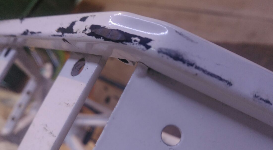

На счет рамы от Чоботара позвольте с вами не согласится.
Нынче открываю уже четвертый сезон на чоботарской раме.
Прошлый сезон откатал  вдвоем с супругой, а это худо-бедно 165 кг нагрузки на раму.
Надеюсь в полном экипе, мед. страховкой и со скоростью,  как гарантирует производитель, не  более 50 кмч?
Трещины сквозные, а не краски.
И это относительно лайтовая эксплуатация только летом. Как я юзал свой Раптор, Чеботара бы не хватило на один сезон..
[user]tank6661[/user], за последний год на слетах не видел ни одного конфига, собранного на Чеботаре. Зато появились люди, которые перешли с Чеботара на другие рамы. Т.е. те, кто знаком с форумом, сообществом, уже Чеботаря не покупают, по крайней мере в Москве. Остаются только случайные люди, да лайтовые конфиги.
