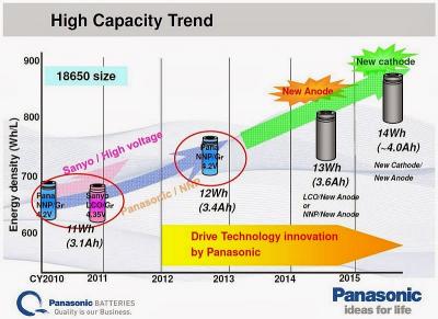

Встретил картинку:
Пересчитал для своего конфига 440 элементов LG D1:
40x20x13 = 0.0104 м3 = 10.4 л
440X10.5=4620 Втч
Т.е. 444 втч/л
Один LG D1:
16540 мм3 - 10.5 втч
Т.е. 634 втч/л
Получается потери на "переупаковку"  - 43%!
Как уменьшить эти потери?

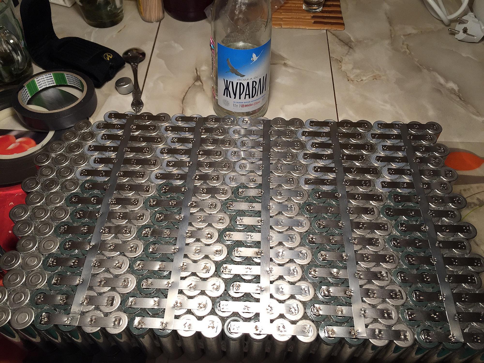

Steel RAT
Сдвигать ряды на 1/2 диаметра. Неужели ни одной темы по сборке не видел?
sergek1985
#2
Это кажись ты батки не видел. Сдвинуты и подогнаны, примерно так:
