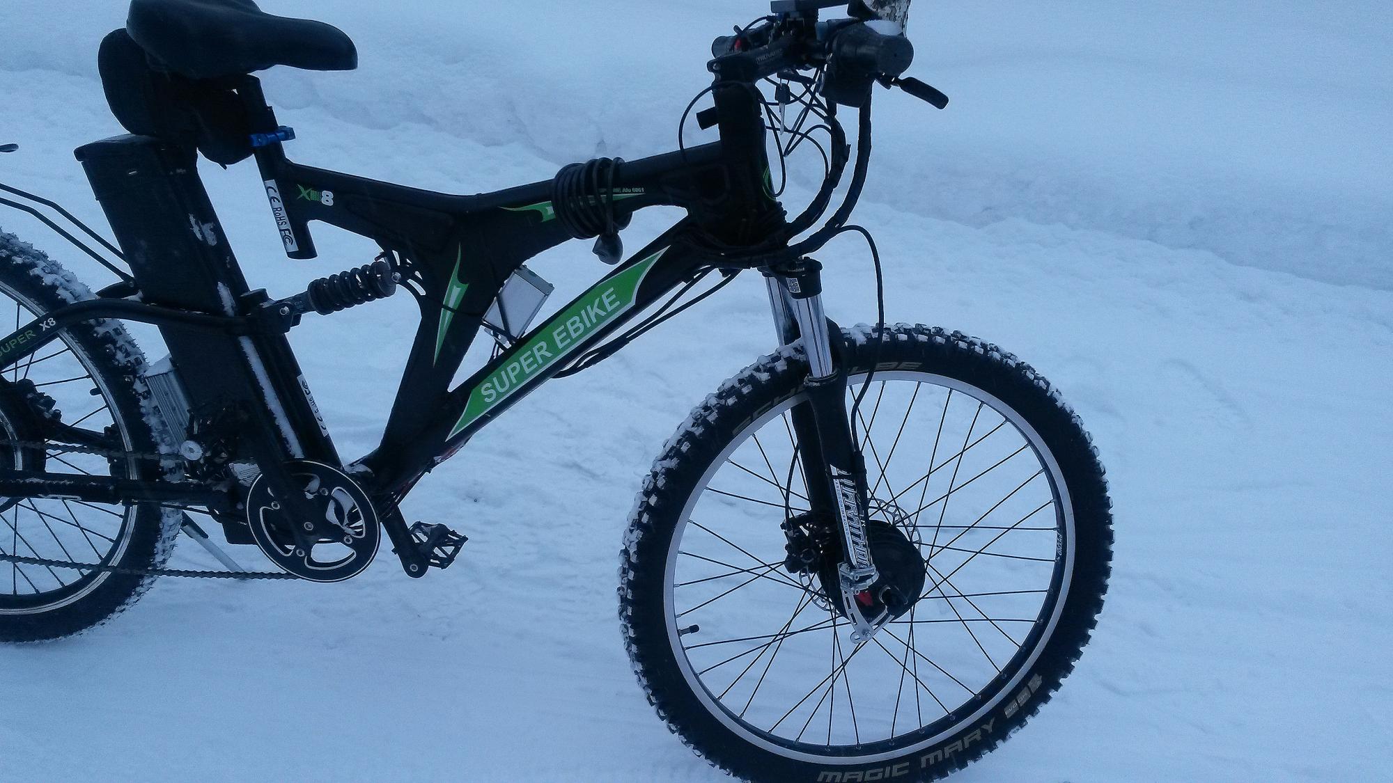

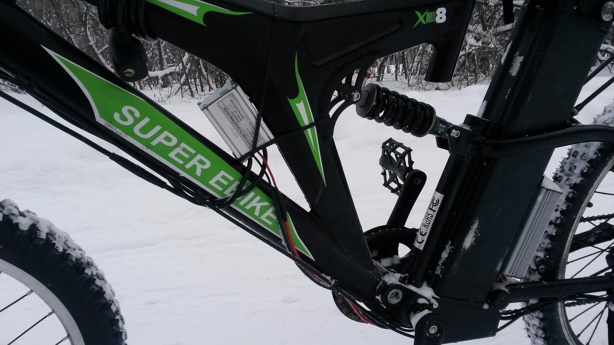

Недавно пришлось запихивать второй контроллер в раму, закрепил единственно известным способом (помимо изоленты) - стяжками:
https://electrotransport.ru/images/2/t4y888.jpeg
https://electrotransport.ru/images/2/1ck48ce.jpeg
На морозе одна стяжка быстро лопнула, изолентой хотел замотать - не липнет на морозе :)  Под рукой была чорная тканевая лента, ей и замотал временно, но уже колхозно. Саморезить нехочу! Нужно что-то не сильно колхозное. На глаза попалась объява о продаже термоусадочной ленты, не пользовался - незнаю. Просто предполагаю, что если замотать этой лентой (для меня чорного цвета) и погреть феном то снянет намертво. А как края этой ленты фиксировать, чтоб были натянуты?  Если связать между собой то уродство... Другие варианты?

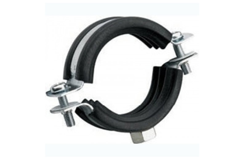

а можно так
одной половинкой обнимает и трубу и есть два уха для контроллера

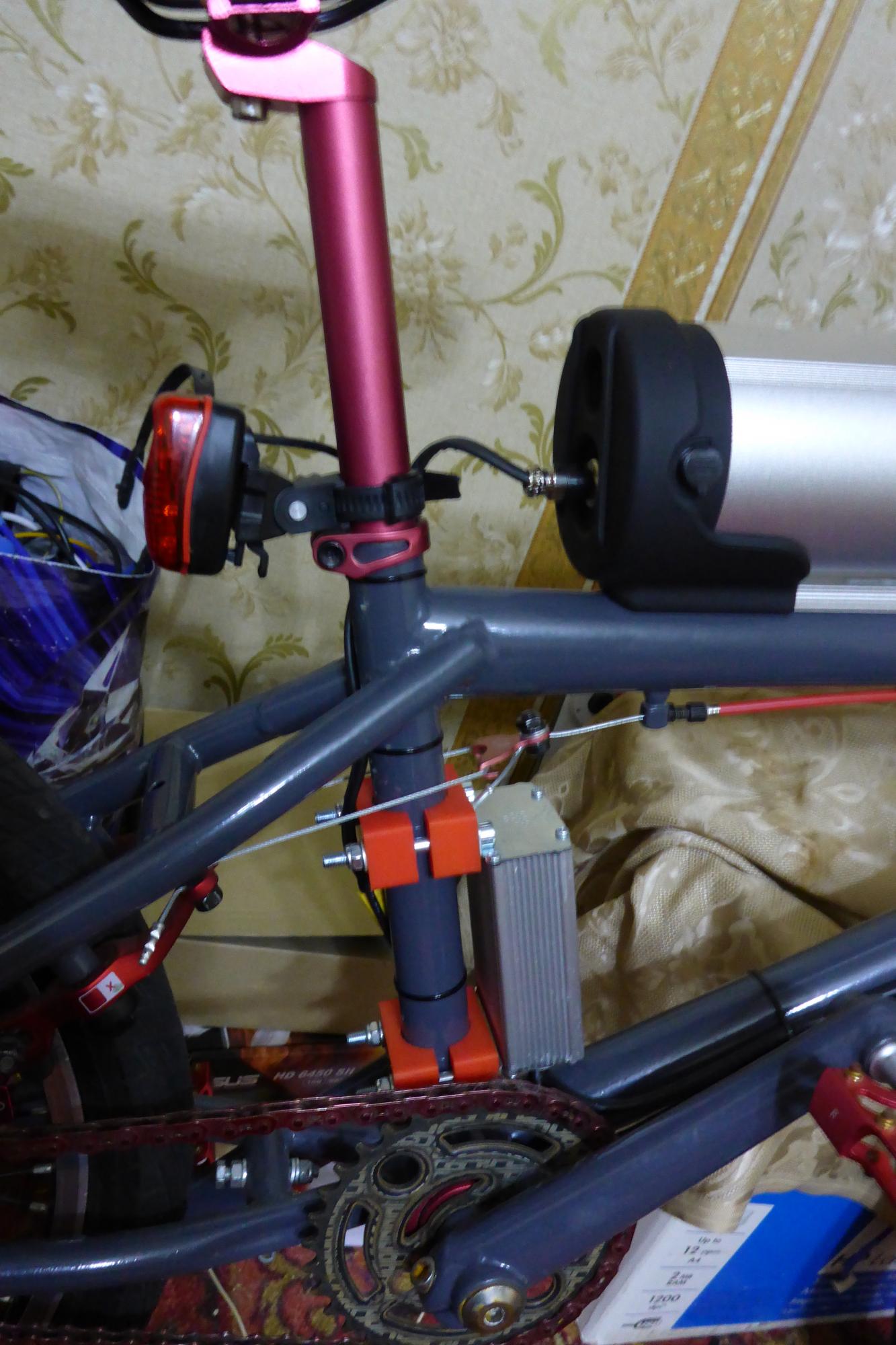

Ghozt
Если есть доступ к 3д-печати, можно нарисовать хомуты под любой контроллер и трубу

Я использовал 2 хомута из оцинковки и 4 болта с гайками.
Зацепил за штатные отверстия для крепления на контроллере.
В вашем случае штатных отверстий для крепления нет, но можно, допустим, из листового металла выгнуть уголки, которые притянуть поверх крышек с торцов саморезами, которыми эти крышки привинчены и цепляться хомутами уже за них. Либо полностью поменять крышки на самодельные. Либо разобрать контроллер, просверлить пару отверстий в корпусе и цеплять уже за них.

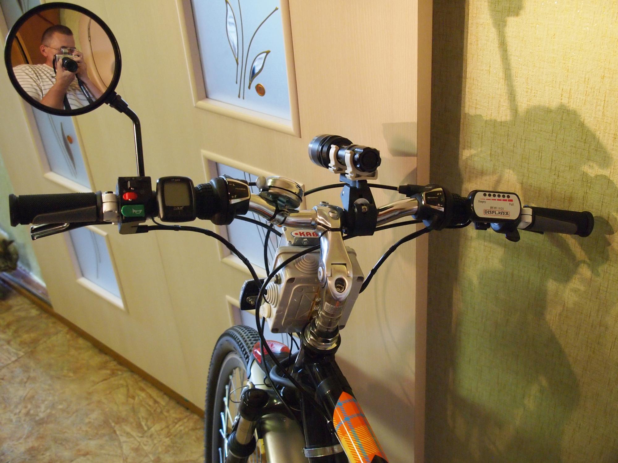

Optima Watson
#16

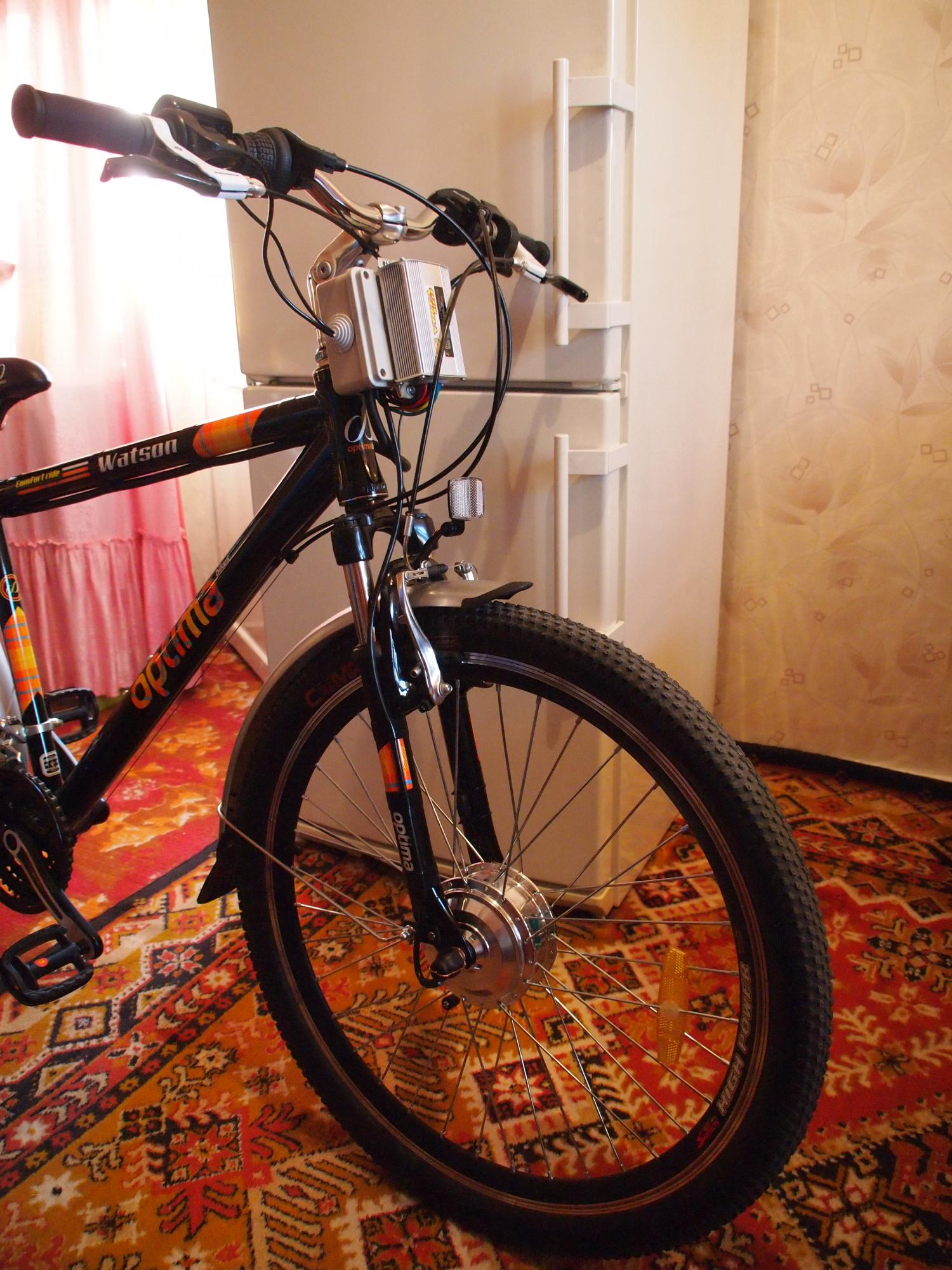

Как и чем крепить? И почему обязательно к раме? :bw:
Предлагаю крепить коробкой, но не к раме, а к рулю.
Я закрепил на руле пластиковую электромонтажную коробку разм.100х100х50 мм, а к крышке этой коробки привинтил контроллер. Все соединения проводов контроллера с внешними проводами расположены в герметичной коробке на разъемах.
Все получилось компактно, внешние провода на руль и на переднее МК получились минимальной длины.
Контроллер обдувается и почти не греется, а вот в сумках ему будет довольно жарко, если сумка еще и черная :-)
Сейчас еще начинаю делать размещение ваттметра, повышающей дисишки и электронного термометра в такой же коробке разм. 150х100х60 мм, которую размещу сверху выноса руля.
Вот две фотки:

[user]Optima Watson[/user], понравилась идея с электромонтажной коробкой  :wow:
..а то вечно эти пучки проводов не знаешь куда деть... А она точно герметичная?
