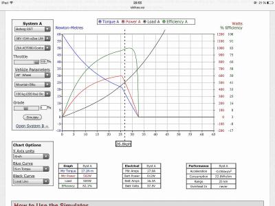

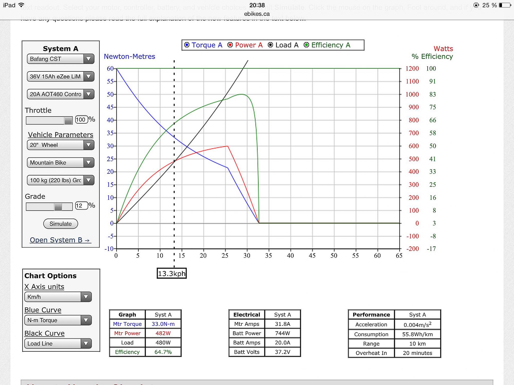

Про жаркое лето пока ничего не знаю - ездил только осенью не выше +20С  :bn:, скорость на подъемах падала с 28 до 12 км/час т.е. КПД падал до 60%, а значит на нагрев временами шло до 300Вт - сколько мотор не трогал даже температуры тела не ощущалось. По моему 50-60  Ватт это страшилки для маленьких  :-) Помню на соседней ветке по импортной программке считали перегрев так там МК куда большие перегрузки выдерживает 6-8 минут и более.
Вот нашел эту программку:
http://www.ebikes.ca/tools/simulator.html
Я ввел данные в эту программку для Бафанга CTS 250Вт так он на скорости 13км/час и КПД 62% т.е. при нагреве в 260 Вт продержится 20минут - более чем достаточно  :-):
А при КПД 82% и нагреве 110Вт не перегреется никогда:

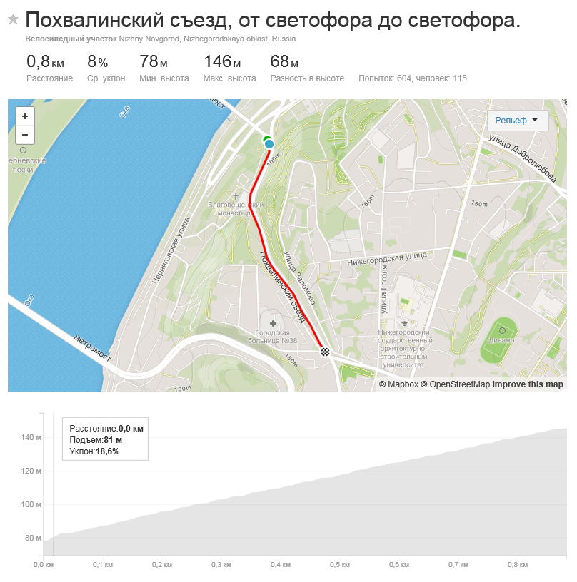

Хорошая программа Страва! Да здравствуют велосипедисты, всё изъездившие в Нижнем Новгороде!
http://www.strava.com/segments/explore#location/%D0%9D%D0%B8%D0%B6%D0%BD%D0%B8%D0%B9%20%D0%9D%D0%BE%D0%B2%D0%B3%D0%BE%D1%80%D0%BE%D0%B4%20%D0%9F%D0%BE%D1%85%D0%B2%D0%B0%D0%BB%D0%B8%D0%BD%D1%81%D0%BA%D0%B8%D0%B9%20%D1%81%D1%8A%D0%B5%D0%B7%D0%B4/type/cycling/min/0/max/5/surface/undefined/center/56.32161,43.980198/zoom/15/map_type/terrain
На этом 800 м участке Nikolay Gorbunov поднялся со скоростью 25,4км/ч, потратив 515 человеческих Вт. Его средний уклон 8%
Действительно, мои программки тоже подтверждают что там 8,7% и что чтобы взять этот подъем надо более 500Вт и около 2-х минут. Рекорд Тур ДеФранс 41км/час или мощность долговременно поддерживалась 345 Вт, вполне вероятно что Горбунов смог кратковременно выдать такую мощность, но буквально этой осенью меня бодро обогнал спортивный парень на спортивном велосипеде на скорости 27 км/час, но далеко так и не смог отрываться мощность его при этом была 125Вт. Надеяться на то что человек пересевший  с автомобильного или офисного кресла сможет как-то ощутимо помочь киловатному мотору МХUSa на 18% подъеме не стоит :)

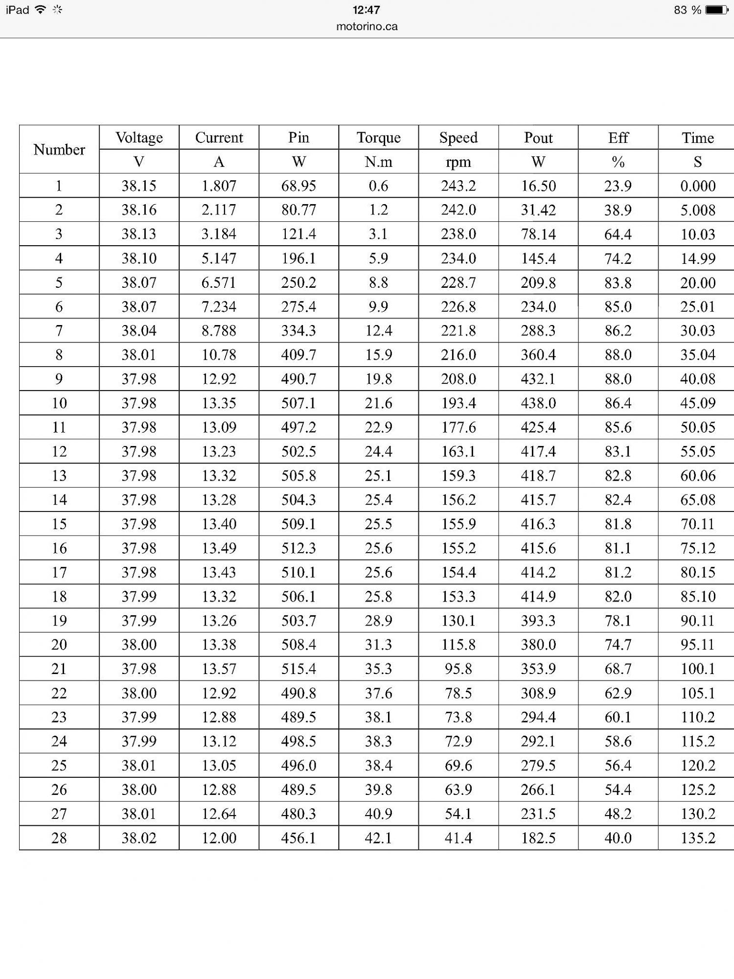

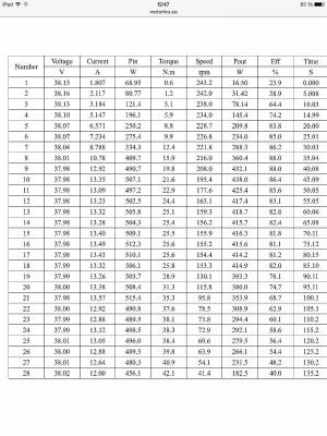

Вот здесь таблица испытаний практически моего Бафанга 500Вт на 36В:
У меня скорость холостого хода 31 км/час это строка #1  или 243рпм и КПД 23%
Максимальная скорость по равнине 28км/час это строка #4  или 234рпм и КПД 74%
Скорость подъема в гору 14 км/час или 234:2= 117 рпм, а это строка # 20 и КПД на подъеме на такой малой скорости тоже 74%.
Так что 74% на 14 км/час это далеко не 40% на 15км/час про которые Вы говорите, т. е. Вы утрируете почти в 2 раза...как можно дальше что-то с уверенностью утверждать  :bn:
