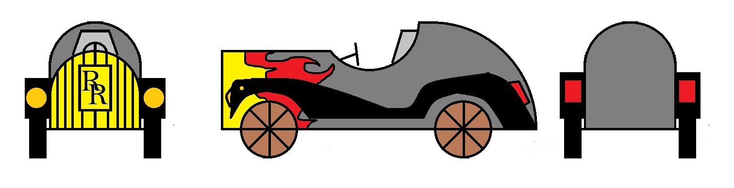

Пока-что есть только рисунок в Paint как это должно выглядеть, не судите строго просто прошу помочь с постройкой.

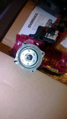

Не хочу морочится с цепным приводом ибо много проблем, с редуктором от УШМ дела обстоят интересней, где-то здесь на форуме видел видео как из двух таких редукторов собрать дифф почти без заморочек, тока для цепного привода, уже есть пара наработок как его переделать в карданный.

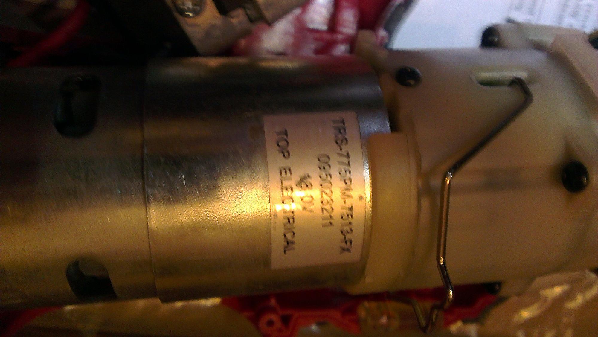

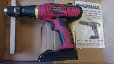

Еще прошу подсказать по шуруповертам, от какого они работают напряжения, используется ли в них ШИМ или просто резистор, как организован реверс, и вообще подойдет ли использование 2х шуриков, для моего проекта?

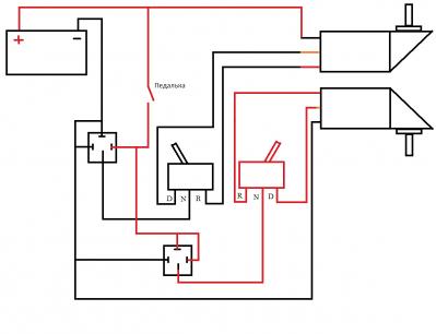

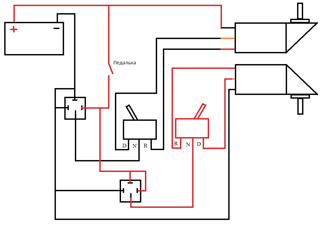

Вот примерная схема электропитания
Было решено использовать 2 Моторредуктора от стеклоочистителя ВАЗ
Идею подчеркнул тут: https://electrotransport.ru/index.php?topic=22518.msg441649#msg441649
Есть вопрос: Куда впихнуть плавный пуск?
Предложения и здоровая критика приветствуются

Схему подключения выложил выше, тянут моторы хорошо, поставлю повышающий редуктор ориентировочно 1:3, тяги по моим расчетам должно хватить.

andg
Фривилл будет?. Если нет, с повышающим редуктором, быстро выйдут из строя ваши моторедукторы дворников. После снятия питания они становятся колом, а ваш повышающий доп редуктор увеличит нагрузку передаваемую с колес.
