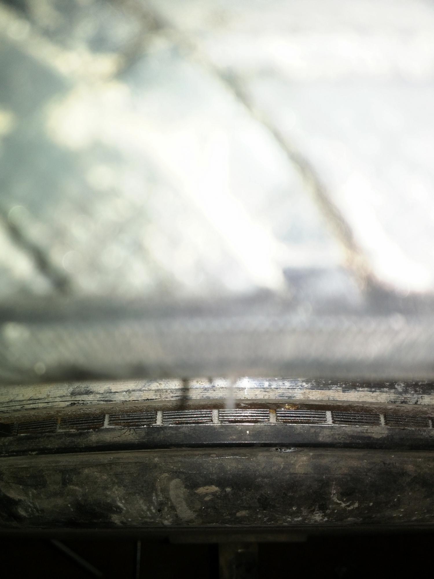

KS-14B. Недавно, покрышка стала чиркать об корпус, причём сегодня сильнее, чем пару дней назад. В чем может быть причина?
А не может быть ответ в вашей подписи, во второй строке?
Да не, ну в тот раз я далеко не уехал на сломанной оси, а с текущими симптомами я уже пару недель катаю. Причем, когда проблема проявляется, если колесо просто катить рядом с собой, оно то же циклически чиркает покрышкой по корпусу. С недавних пор, чиркает когда подъезжаю к дому с работы. Сегодня утром, особенно сильно чиркало на мосту через жд пути, даже неудобно перед людьми стало :ah: Уже начал думать, что от холода корпус покоробило, так как в тепле такой проблемы нет. В метро, когда катил в переходе, не чиркало (но там шумно). Когда приехал на работу, катил в коридоре, ехало идеально, хотя казалось бы, с холода. Может успело нагреться пока в магазине перед этим ходил... Но в магазине вроде то же все нормально было :bw:
25800+ км; ~82 кг 13.03.2017 KS-14B; 3778 км. Продано; 07.02.2019 MCM5; 84v; 800wh; 4222 км. -> 04.05.2020 custom shell 16" (14x3.0); 2500+ км. Продано; 18.01.2021 .. 04.2023 MSP HT (б/у, 3161 км) 12900+ км. Продано; 04.2025 Inmo V12 HT (б/у, 1673 км) 2400+ км.
volk0001
[user]zenbooster[/user], возможно, у вас корпус перекашивается при резких маневрах, когда вы давите на него ногой. Пробовали протянуть все болты?
zenbooster
Попробую. Просто раньше такого небыло. И ещё, такое только на участке от дома до электрички. Что туда, что обратно. Мистика какая то  O_O :-D

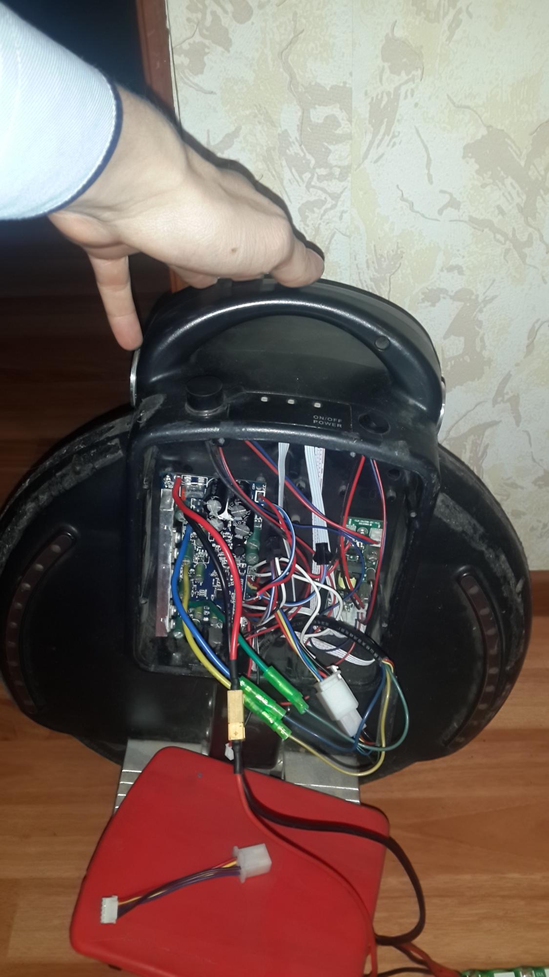

Кто шарит в колесах? Поставил контроллер. А колесо стоит чуть под углом. Как откалибровать его? Приложения и тд нет...
Alexp74
[user]AutoLand[/user], на картинке красным кружком выделены точки, которые надо замкнуть (включить колесо, разомкнуть - в порядке действий могу ошибаться). Контроллер немного другой, но может повезёт.

[user]AutoLand[/user], удалось откалибровать?
AutoLand
да. В чате написал. Два проводка sp и землю соединил и откалибровал. Не с первого раща и не со второго но как то откалибровал прям четко))
LEE4ER
[user]AutoLand[/user], в ватсапе накопилось много сообщений, поэтому пока читать все лениво))
в итоге твой контроллер на весу калибровался или все же на земле?  с ними просто никогда не угадаешь Версий развелось дохрена и бывает заморачиваешся с выравниванием горизонта при помощи уровня на педалях, установив колесо на землю и кучу времени убьешь, пока не вспомнишь про "версии на весу")))
AutoLand
На весу. Прикол в том на весу как то странно было. Короче. Я держал и включил его. Он покрутился вперед и назад и все. И так делал раза 3 и идеально не мог отбалансировать. А это по приколу поставил. Включил. Оно поехало и я его вывесел и оно идеально отбалансировалось))) я грешил что я держу не ровно. Но на 3 й раз я точно ровно держал. Глаз алмаз. Я когда просто решил приколоться все получилось))
