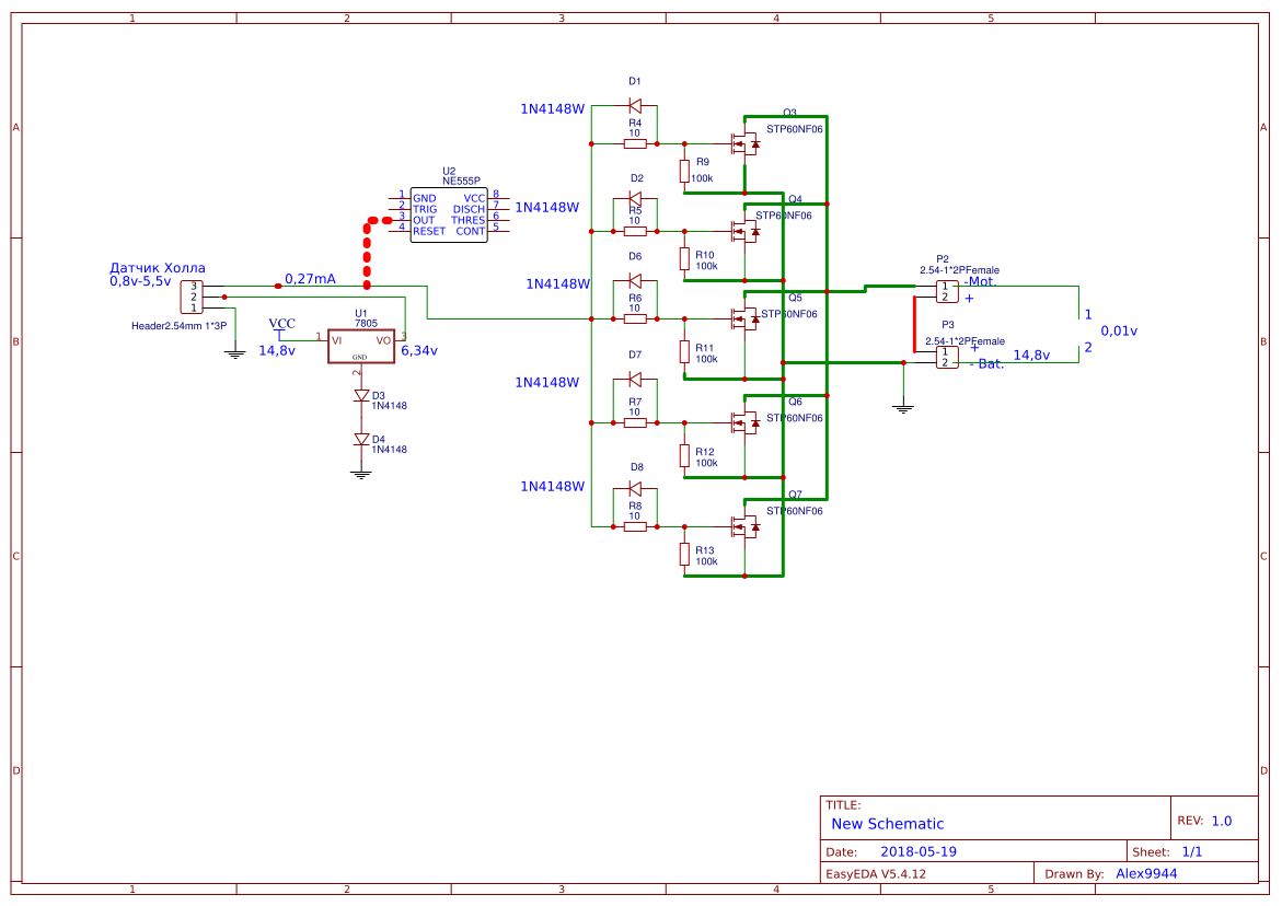

Я новый на форуме и прошу сориентируйте меня. Проблема такая. Есть такой китайский контроллер. . Я выбросил шим на 555 микросхеме. На выходную ногу подцепил ручку газа на датчике холла. На холстом ходу (вывешенное колесо детского мотоцикла) работает отлично. Ток 3,5А. Нет даже намёка на нагрев. В параллели стоят 5 полевых STP60NF06. Прижимаю колесо через секунду сгорает полевик первый или крайний при этом невозможно греется!!!. С И пробит мотор работает на полную.
Как с этим бороться, Помогите разобраться!!!. Нужно только управление от ручки. Ребёнок как то проездил на полной мощности почти год. Сейчас не понимаю как?

[user]Alex9944[/user], не понятно, откуда вы шим выбросили и на какую ногу подцпепили датчик холла. Ссылку на контроллер дайте, посмотрю.

Спасибо за ответ. Привожу схему перенесённую  с платы и с левой стороны датчик холла мной добавленный.

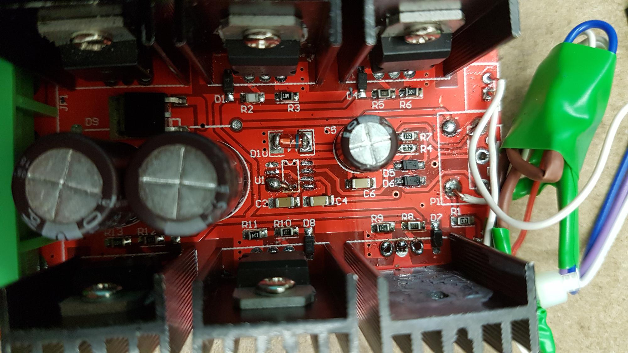

Привожу ещё фото самой платы.

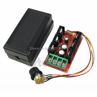

Покупал здесь:  https://ru.aliexpress.com/item/Ship-From-USA-12V-24V-48V-200HZ-2000W-MAX-10-50V-40A-DC-Motor-Speed-Control/32509195354.html?spm=a2g0s.9042311.0.0.274233edzvwHWu
Как я уже писал нагружал до 5 А без проблем и даже ни каких признаков нагрева.
При нагрузке на колесо в секунду горит первый транзистор с очень большим разогревом Почему? Почему только один где в это время остальные?

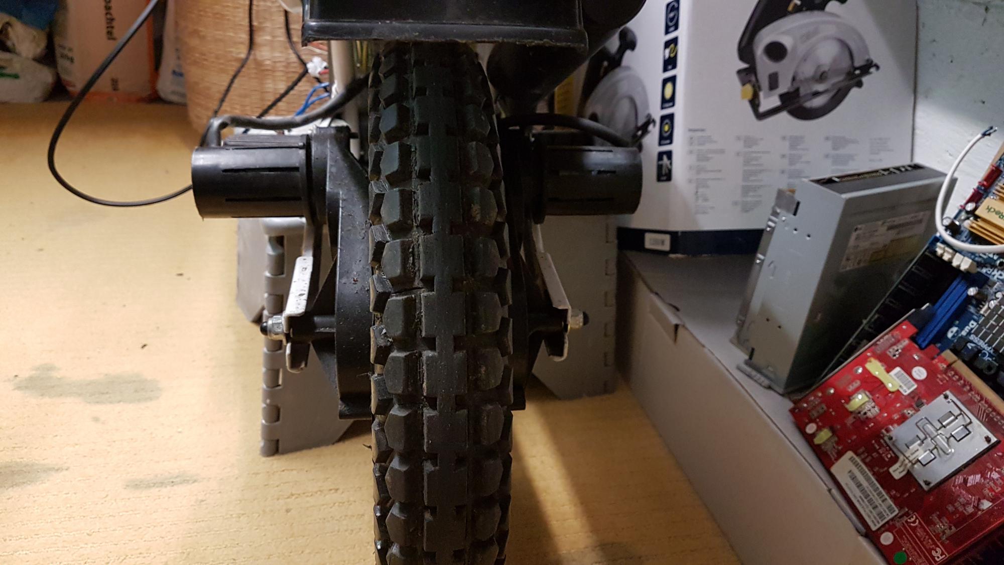

Фото мотоцикла монстра тока.
