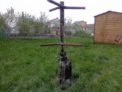

Пока что на разборке закуплена коробка скоростей от ВАЗ 2106.Осталось изготовить ось для крепления лопостей. :-)

Делаю ось для вертолёта...

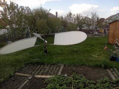

 ;-DПримерил лопасти,осталось сварить стенд и присоединить двигатель.Испытываю небольшое моральное давление со стороны близких,говорят,чтобы я убирал эту страсть с огорода,сосед начал косо поглядывать и немного сторониться...
Лопасти осталось только 3,хотя делал 4.Одна недожила до испытаний,лопнула стеклопластиковая арматура.Но мне она сразу непонравилась-издавала с самого начала потрескивания и в конце концов лопнула,оставила отверствие в бетонной стене,хорошо,что рядом никого в этот момент небыло.
