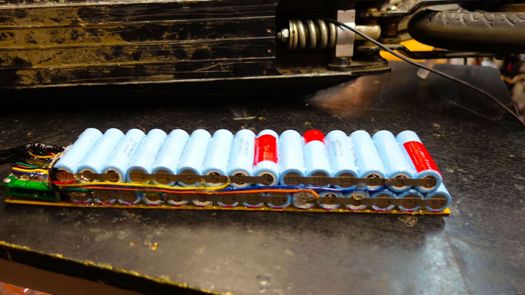

Сварка емкостная.  Пятно контакта большое ленту от батареи не отдерешь.
АКБ-  Model  Li-Ion F 36V   на 9 Ампер
1. Апгрейд АКБ у самоката E-twow Two  S2 350w Eco / Грузоподъемность: 110 кг
- Энергоемкость штатной АКБ: 144 ВАч (24В 6А·ч)
- Мы сделали новую АКБ: 345 ВАч (36 вольт 9,6А)

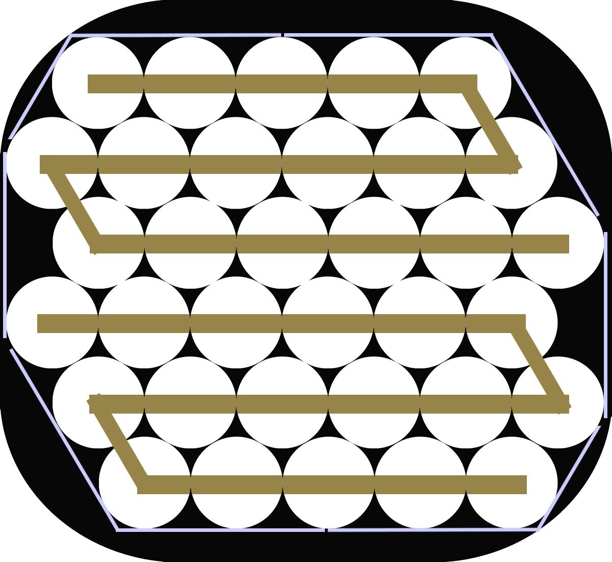

доп. инфа - Хочется сделать АКБ в раму
Выходит, что влезет 272шт LG-шек, т.е. 17S16P
17х3,7 = 62,9В
16х2,8 = 44,8Ач
На рисунке срез в масштабе, где умещаются 2 по 17 = 34шт.
Длина элемента 65мм+5 на пайку = 7см
Длина батарейного отсека 59см
7х8 = 56см + 3см в запасе на коннекторы, изоляцию и т.п.
выглядит заманчиво 63В/45Ач 14кг батарейка внутри рамы.
Или вариант 22S12P 264шт, т.е. 81,4В/33,6Ач.
Или вариант 20S12P 240шт, т.е. 74В/33,6Ач.
АКБ в раму

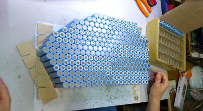

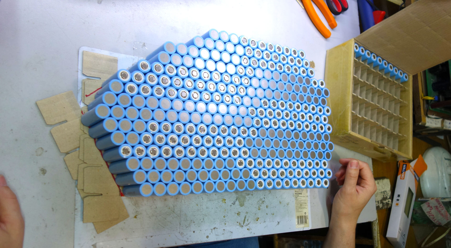

Наши работы для "V1" -
- 1  272шт LG-шек, т.е. 17S16P
 - 1 работа для   «V1»

-3 В АКБ входит  272шт  LG-шек, т.е. 17S16P - АКБ 60V 50A собрали на заказ/ Вес одного эл-та 48гр./ 48* 272 = 13 кг. - вес этой АКБ

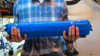

АКБ в рамный треугольник  OpnimumNano 16s6p 60В 19.2Ач
-  1150Вт*ч  = 4640г
https://youtu.be/fY4cZkK5iRo

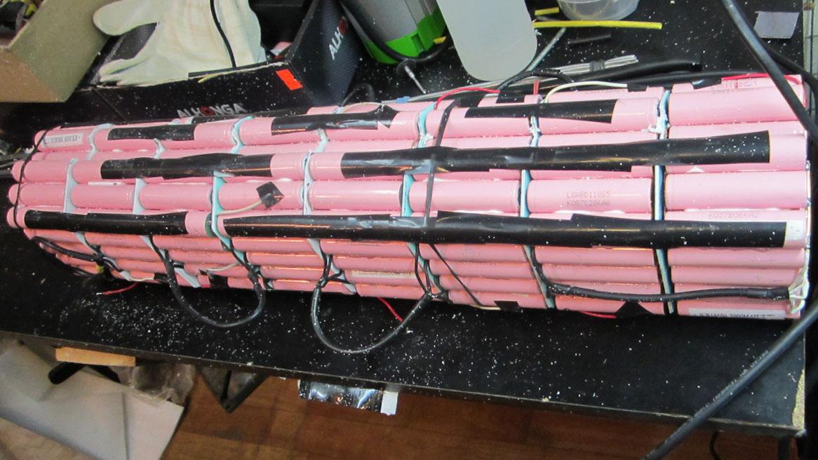

АКБ 72V 60A   из элементов 18650
https://youtu.be/vh9IJGsZVHE
