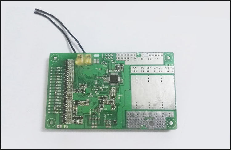

Наконец-то разродился:
Dear friend :
  Sorry for the late reply , as for this BMS BC13 and BC14 was shorted , it is correct , and please take a reference to this page :
http://www.lithiumbatterypcb.com/%e5%8d%9a%e5%ae%a2smart-bms-software-download/smart-bms-software-download/
And let me know if you have any questions at any time
Best regards
James

Судя по фото с сайта продавца. На 13s еще одна перемычка между BC8 и BC9. Сразу спросите, как подключать )

Вот фото вашей БМС с со страницы продавца. К разъему, который слева, подключается батарея. Причем, судя по схеме подключения, присланной продавцом, между каждыми двумя соседними выводами разъема будет одна ячейка батареи. Обратите внимание, на фото BC8 и BC9 замкнуты, также как и BC13 и BC14. Следовательно между ними нельзя подключать ячейки, о чем в присланной схеме продавца ни слова.
anton_z
Все, вопрос снят. Должно быть все ОК. Смотрел на разъем на плате, а надо было на кабель. На кабеле нет вывода с BC14. После ВС13 идет BC15. У 13s, думаю, будет аналогично в районе BC8 и BC9.
Интересно, они программно отличают тип BMS (13s или 14s), например, по этим перемычкам или разные прошивки у контроллера...

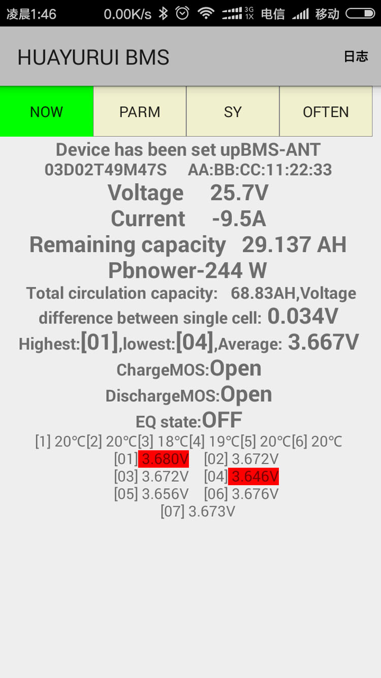

было бы не плохо ,чтоб кто нибудь из местных взялся, кто умеет переводить,приложение на английском есть точно,вот здесь,но продавец не дает его,может кто доканает его,в этом приложении мониторяться и выводятся сразу все параметры,на главный экран смартфона,что очень удобно и наглядно,работает с бмс 24 и32с  даже без экрана родного можно использовать ,только со смартом
                                     https://ru.aliexpress.com/store/product/Free-shipping-1pcs-smart-display-16S-32S-300A-lithium-battery-protection-board-balanced-management-system-BMS/1157225_32805680346.html
добавляю сюда все что есть  https://yadi.sk/d/X78MdMd73KpNW4             +перевод версии24s https://docs.google.com/spreadsheets/d/17_Uy2YSVd-oTh5EuFFcPWbU5HEFHadkQwWmdLXNmPVU/edit#gid=407946991
