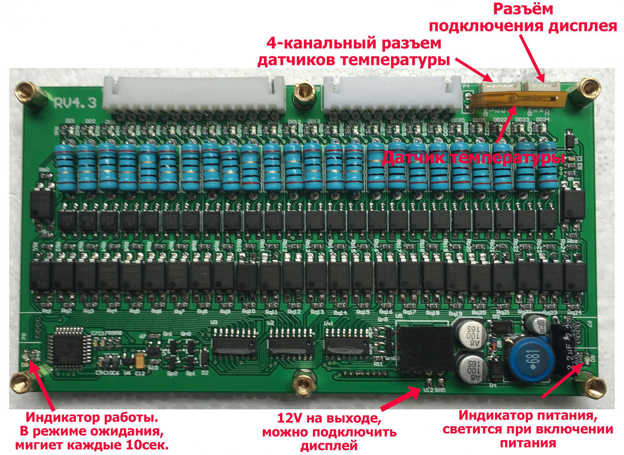

На этом фото видно, 2 провода вверх ушли (черный и красный) это ВКЛ.
я их смыкаю на 2сек., загораются светодиоды и БМС включается, затем жму одну из кнопок на плате дисплея БМС, дисплей включается, второй кнопкой на дисплее листаются экраны с параметрами и ей же при 2-3сек. гасится экран, первая кнопка кроме как включать дисплей, вроде ничего и не делает :bn:
Те 2 провода (черный и красный) если перемыкать <1сек. при включенной БМС также листают инфу как и вторая кнопка дисплея.
Бывает Блютус засыпает (поди и сама БМС, я пока точно не могу сказать, тк включенный Дисплей горел во время тестов всегда), пробуждаю перемкнув эти 2 провода на ~2сек вновь. Да там 2 диода есть, но я путаю какой что значит, еще 3й есть у Блютуса, если приложение не подключается смотрю на него.
Выключать БМС - сомкнуть эти провода на >4сек. при этом варианте Дисплей отключается следом сам. С выключенной БМС дисплей можно включить, но он сразу выключается. Еще в приложении rv4.8 есть кнопка "Отключение БМС"

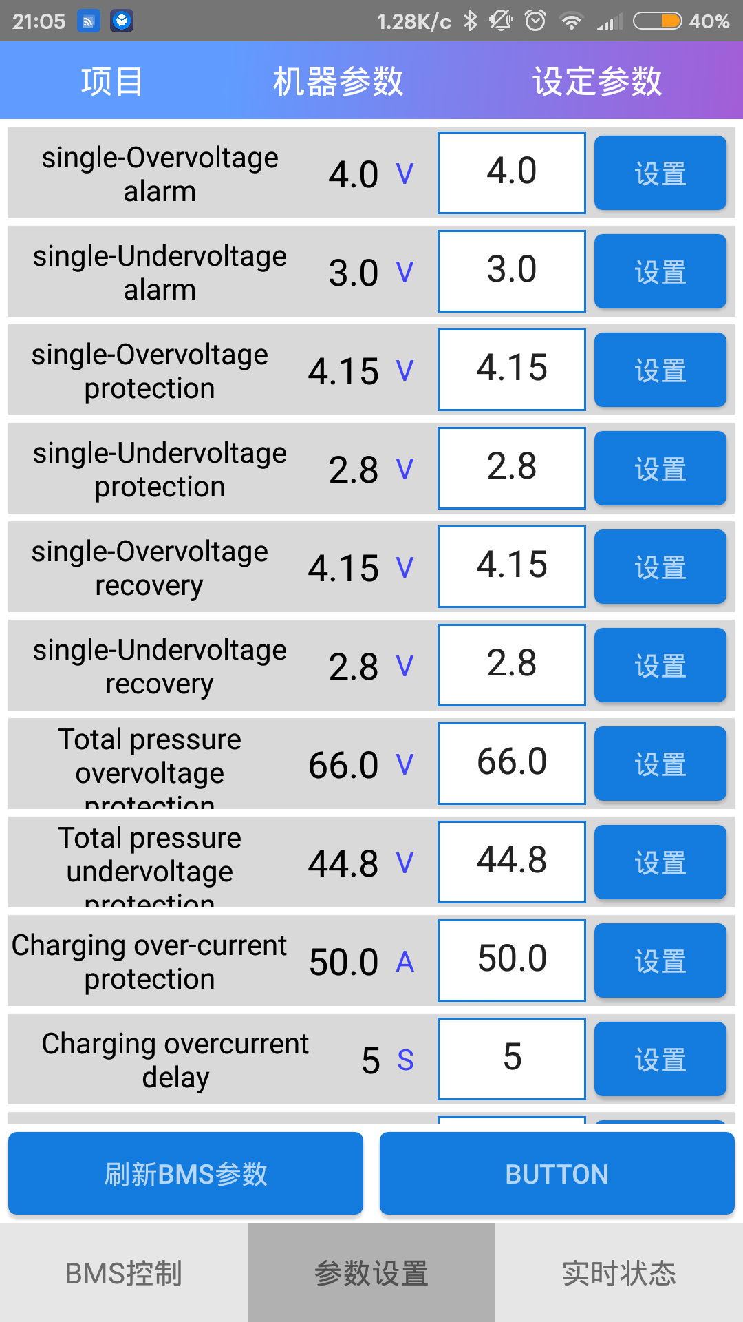

Добавили экран со статистикой, как я понял (только что-то везде слово Voltage), кнопки вкл. и выкл. заряда-разряда, параметры уже на кривом Инглише частью, +21шт пунктов добавили в настройках с некими Connection Resistance, типа погрешность/потери в проводах что ли, почему их 21, непонятно. Попозже только смогу проверить как там оно работает.

Питание дисплея с самой платы как на фото? или в 4.6 плате уже как в 4.8 их нет?
bril3
Да, когда БМС  с экраном, индикатор по питанию начинает мигать и отключается. Экран не загорается ни на секунду.
  Да как на фото. Те контакты на 12 вольт пустые, через них не пробовал.

Возник вопрос по настройкам BMS.
Есть параметр "Число импульсов холла" для определения скорости.
Кто сколько ставил?
По умолчанию у меня стоит 23.
